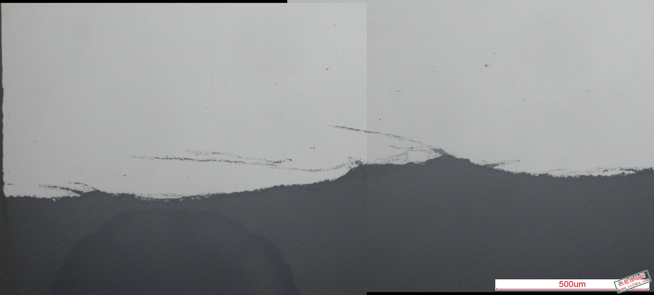

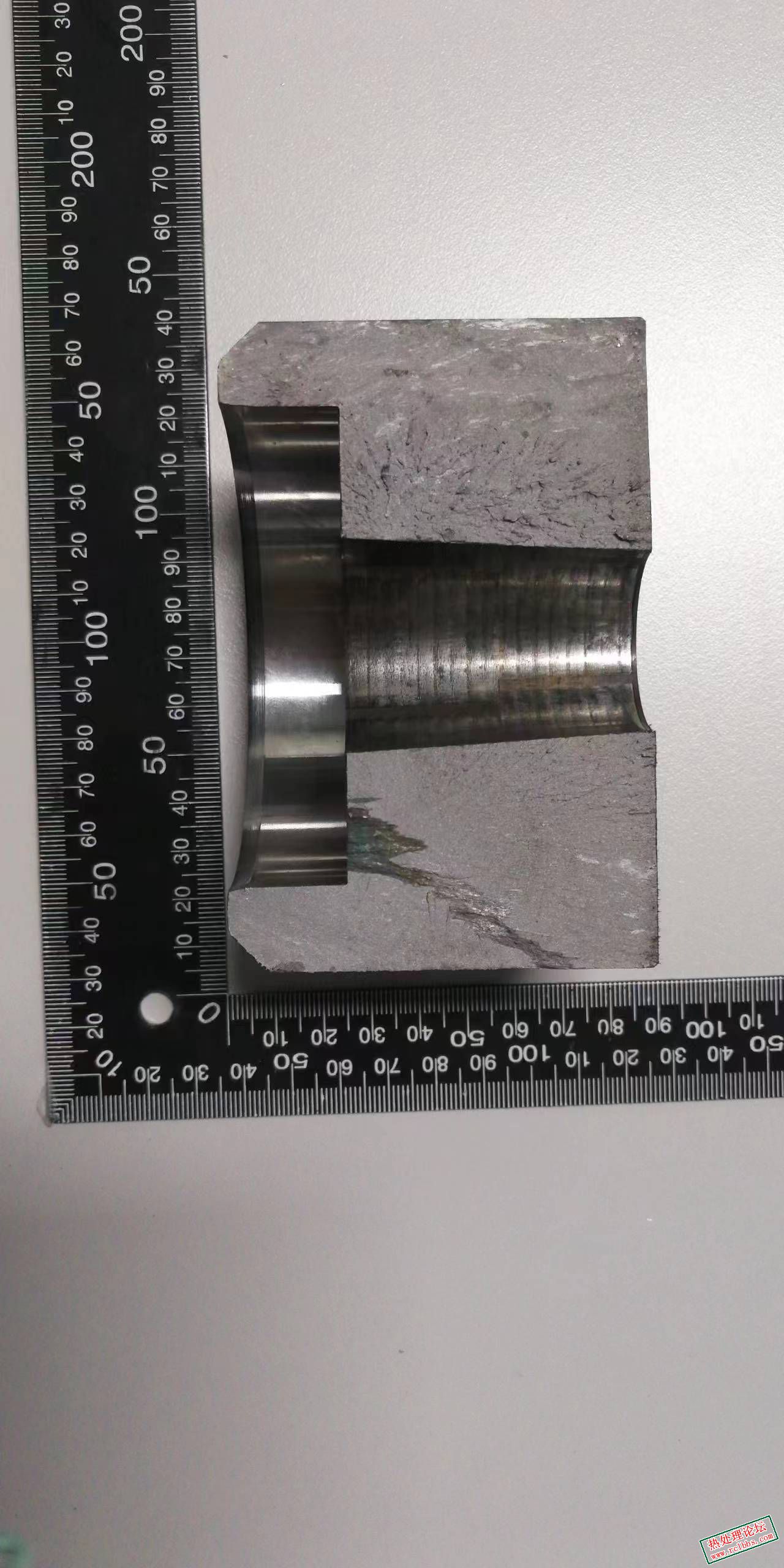

材料:SKD 61
断裂情况:试磨开裂,并造成工伤。通过探伤可发现,可惜我司无探伤。
原因:夹杂物
断裂模具
断裂模具
夹杂物
夹杂物

发表于 2024-5-6 14:06:48 | 显示全部楼层
玛维影歌 发表于 2024-5-6 13:54
打错字了,使用状态了,试模开裂,夹杂物太大,直接扩展开裂的。
似乎叫锻造折叠更合适些吧?
回复 顶 2 踩 0

发表于 2024-5-7 08:01:29 | 显示全部楼层
从照片看,因为非金属夹杂物造成开裂有些勉强。

发表于 2024-5-6 13:52:09 | 显示全部楼层
模具做热处理没有,用什么工艺做的,这个模具应该要受力吧,感觉尺寸小了 受不住力

 楼主| 发表于 2024-5-6 13:54:43 | 显示全部楼层

发表于 2024-5-7 08:57:05 | 显示全部楼层
说实话,这个模具内壁加工粗糙,,基本可以看成初制的裂纹源;这个模具硬度多少?直观来看,更像硬度偏高,又加工粗糙造成的开裂。

发表于 2024-5-7 10:00:41 | 显示全部楼层
淬火已经裂了,可能没发现。

 楼主| 发表于 2024-5-7 10:58:27 | 显示全部楼层
感应热处理 发表于 2024-5-7 10:00
淬火已经裂了,可能没发现。
有可能,主要还是锻造折叠的问题,断口裂纹的起源直指折叠。

发表于 2024-5-7 11:54:31 | 显示全部楼层
结论过于草率,过程不够详尽。何以见得这就是锻造折叠?

发表于 2024-5-7 15:06:04 | 显示全部楼层
如果实物图中那个黑色的物质确定不是脏污而是夹杂的话,那就是夹杂异物的原因

 楼主| 发表于 2024-5-7 21:16:47 | 显示全部楼层
这个东西,保守了说是夹杂物是没任何问题的,如果放开了说就是折叠,折叠带入了大的、成片的夹杂物,并且必然是早已经裂开了,颜色不一样就是证据。所以一受力就断。还有,这怎么可能是脏污,要制样能这么有规律的脏污,还是很需要功力的。
我不敢说是折叠,主要是由于第一,我不知道加工工序,第二,我也没有检测相关的流线。所以就直接给了夹杂物的结论。直接说折叠有些太高调了,但是这形貌就是折叠,跑不了的。

发表于 2024-5-8 08:21:34 | 显示全部楼层
玛维影歌 发表于 2024-5-7 21:16
这个东西,保守了说是夹杂物是没任何问题的,如果放开了说就是折叠,折叠带入了大的、成片的夹杂物,并且 ...
我是基于看实物断口的黑色物质,是否折叠是下一步的分析,也可以做个流线看看
