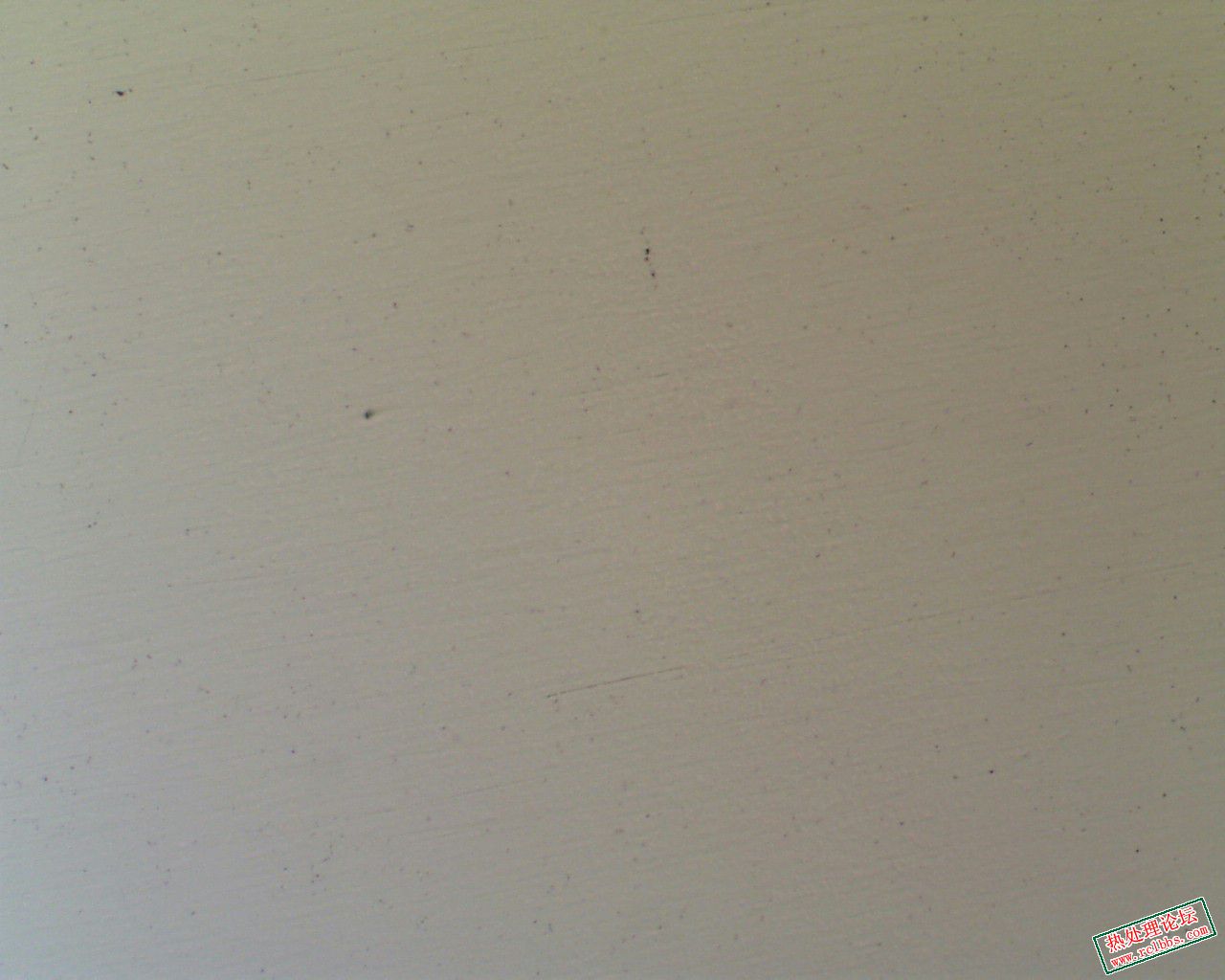

问题:客诉抛光不良,有橘皮纹

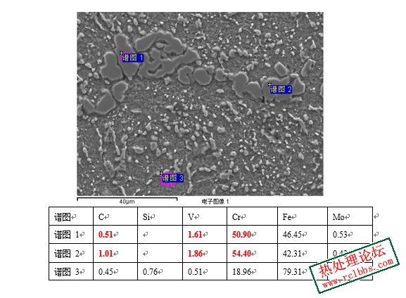

原因:局部区域共晶碳化物

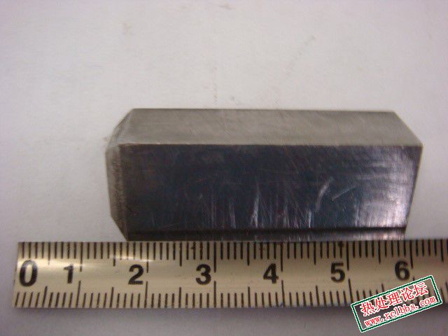

来料
来料

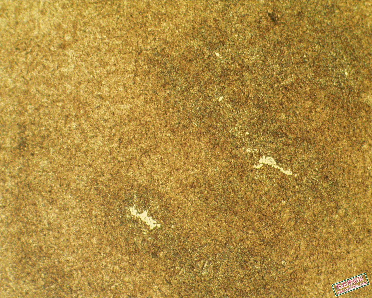

抛光态100x
抛光态100x
100x
100x

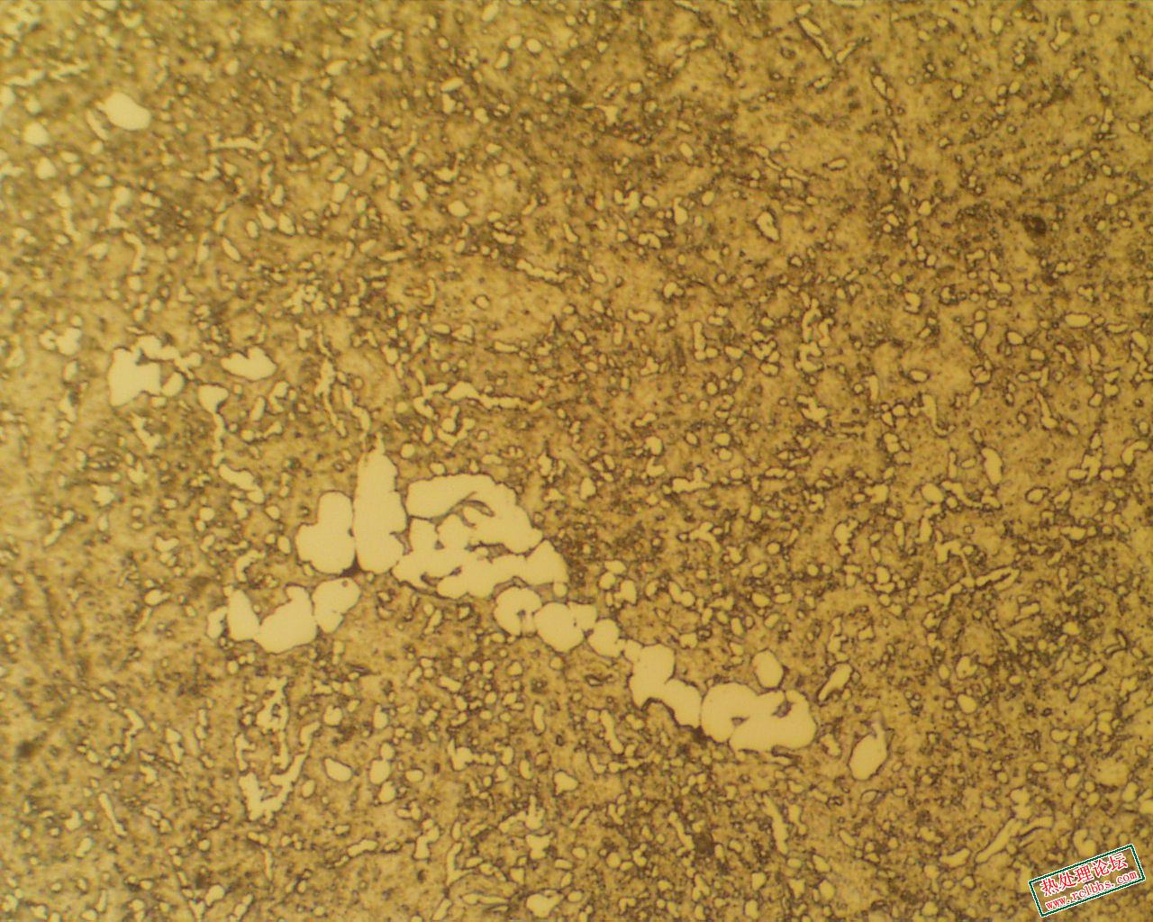

500x
500x
