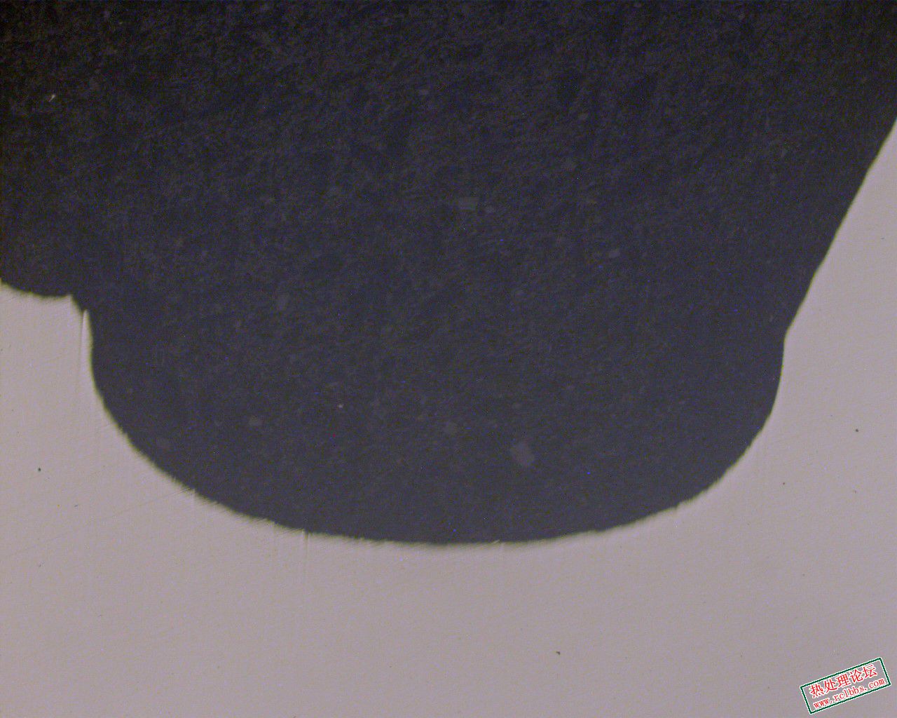

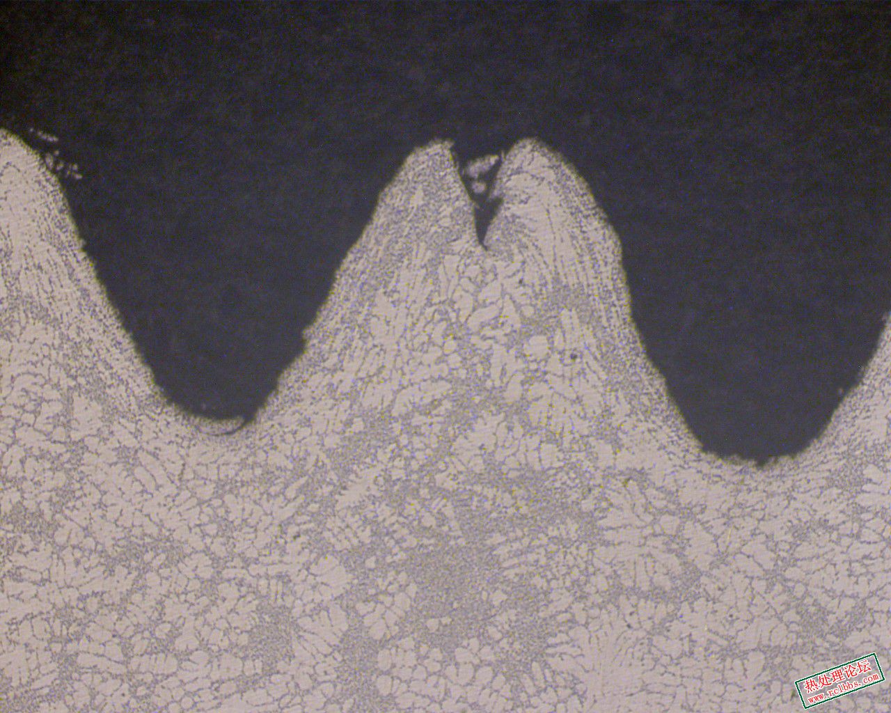

材料SCM435,M10*1.5*55,10.9级螺栓拧紧受阻,强行拧断。复测失效件破断扭矩108Nm。螺栓未见明显缺陷。
理由:能打进去这么多就不是螺栓的问题,到这里才卡住,要么这里有异物,要么这里对手件尺寸不对,要么这里有其它问题。这个我没找到,在这个公司的时候也没有电镜玩了。
至于铝削掉了钢,一个是内、外螺纹的强度设计本身,另外就是积累力量了,一次干一点下来,最终总能干个大的下来。

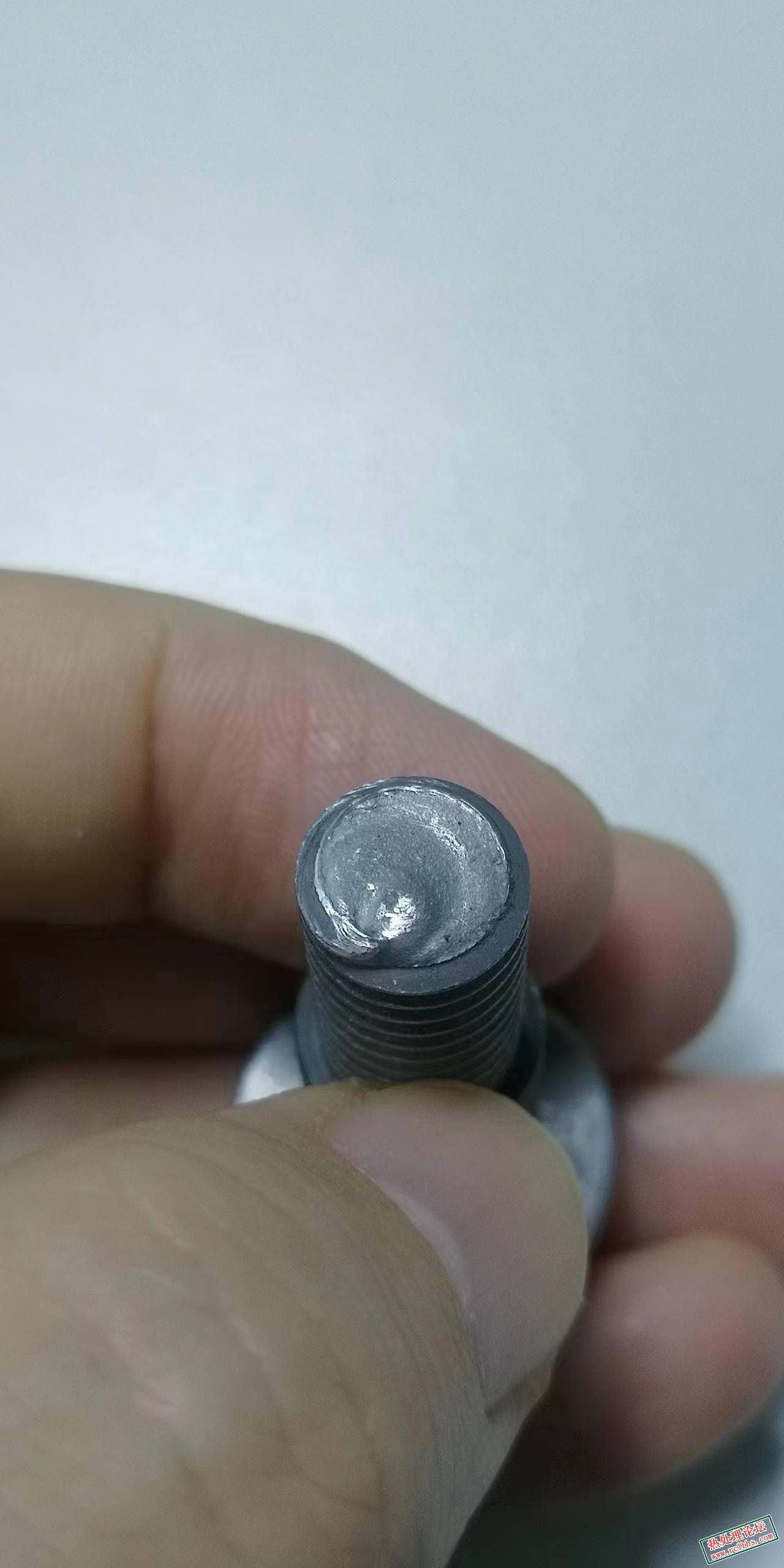

典型的塑性材料扭断断口形貌
典型的塑性材料扭断断口形貌

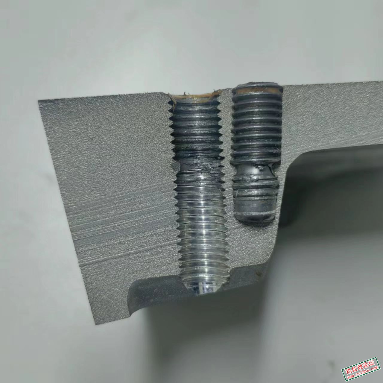

断裂的另一边线切割后,至此分析已经结束,与螺栓无关
对手件,铝合金,挤压螺纹成型,螺纹边部有流线

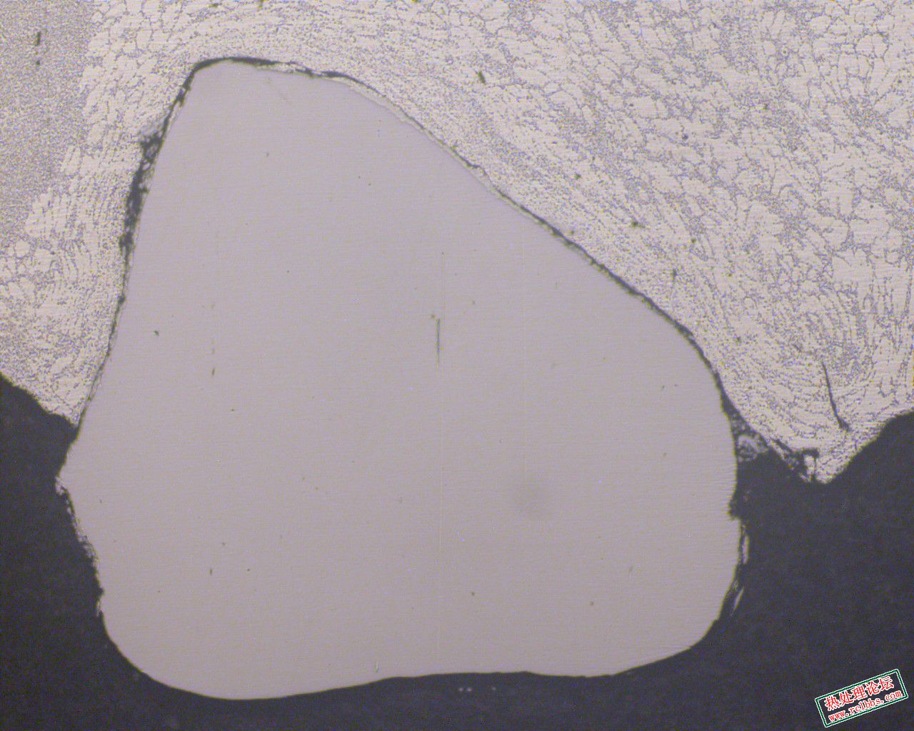

螺栓螺纹削掉形成的凹坑
螺栓螺纹削掉形成的凹坑
螺栓被削掉的部分,先腐蚀铝合金,故钢的组织为显示

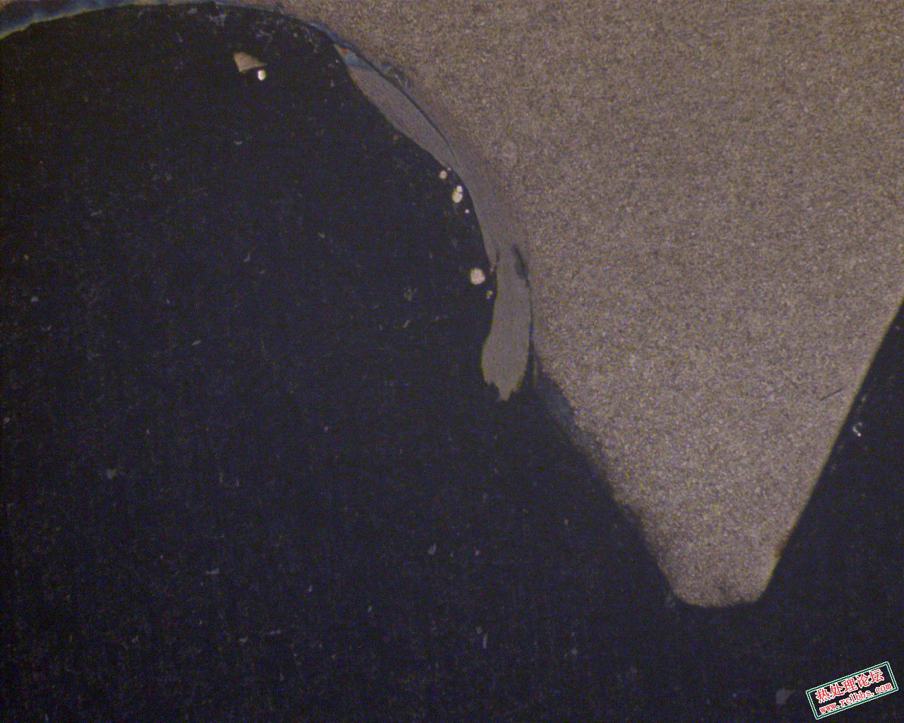

受影响的螺纹,反复摩擦挤压,螺纹严重变形、断裂。同时显示螺栓无氧化、脱碳、折叠等缺陷。

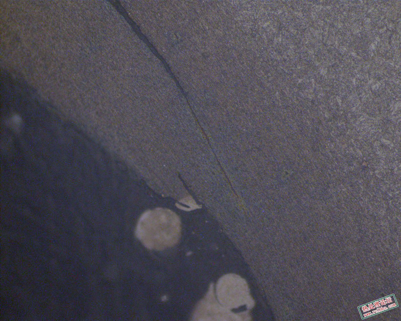

变形形成的流线及折叠
变形形成的流线及折叠

图6下面大块灰色的是什么?模具材料碎片?

m10的10.9级螺栓正常拧紧力矩应该是65-78。用什么打的、这批次装配可能存在扭力超标问题
线切割掉下来的渣子。啊啊啊 啊  凑字数
不知道,反正客户装不进去就猛干,然后干断了就投诉,枪应该没设置超限暂停,不然就不会干断了。
