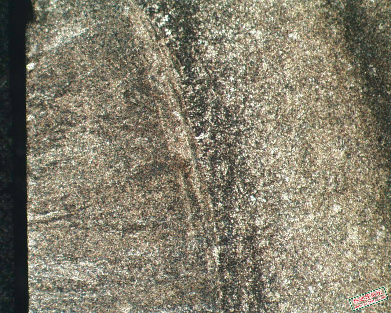

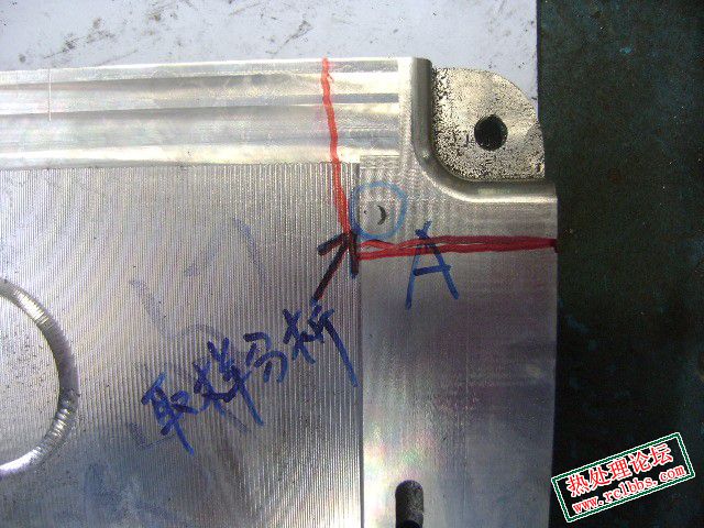

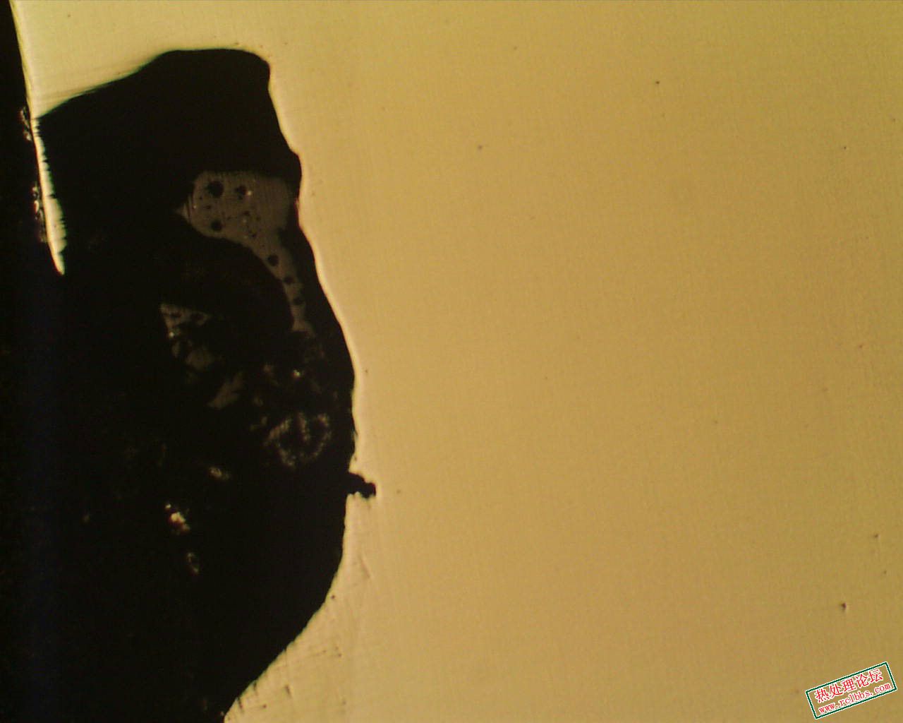

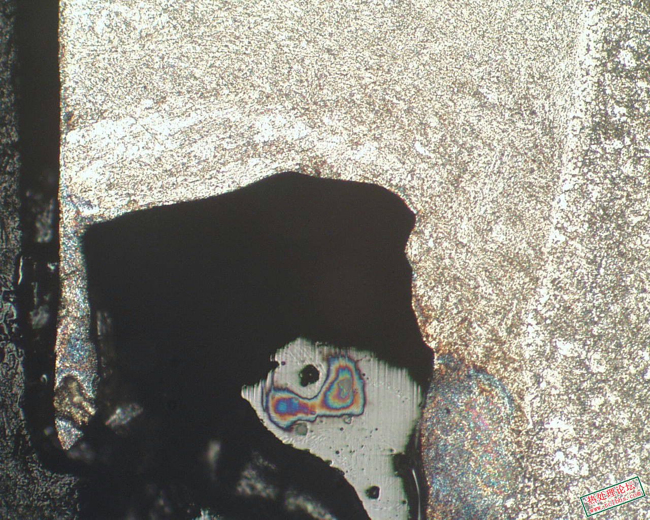

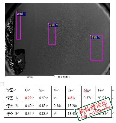

马氏体不锈钢模具,加工出来发现边部孔点,金相及成分分析确定为异种材料焊接导致。
模具边部月牙状孔点
模具边部月牙状孔点
抛光态
抛光态
焊接的不同区域
焊接的不同区域
异种材料的补焊
异种材料的补焊

发表于 2024-5-9 14:26:13 | 显示全部楼层
大概率是摸具加工的时候出现了失误,用补焊的方式进行了挽救,没有通知用户。
签到天数: 498 天
发表于 2024-5-9 15:42:40 | 显示全部楼层
不一定哦。有些做模具的专门用堆焊技术的,每次模具磨耗后重新堆焊后CNC加工,这样能提高模具的循环使用次数。
签到天数: 520 天
 楼主| 发表于 2024-5-9 15:57:28 | 显示全部楼层
啥时候焊的就不清楚了,我们卖材料的,就直接投诉过来了。反正外面骚操作很多,一不小心就要背锅。
