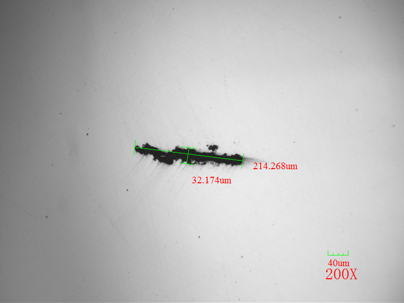

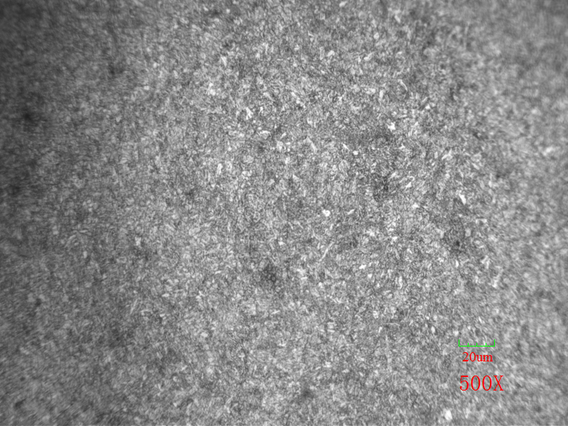

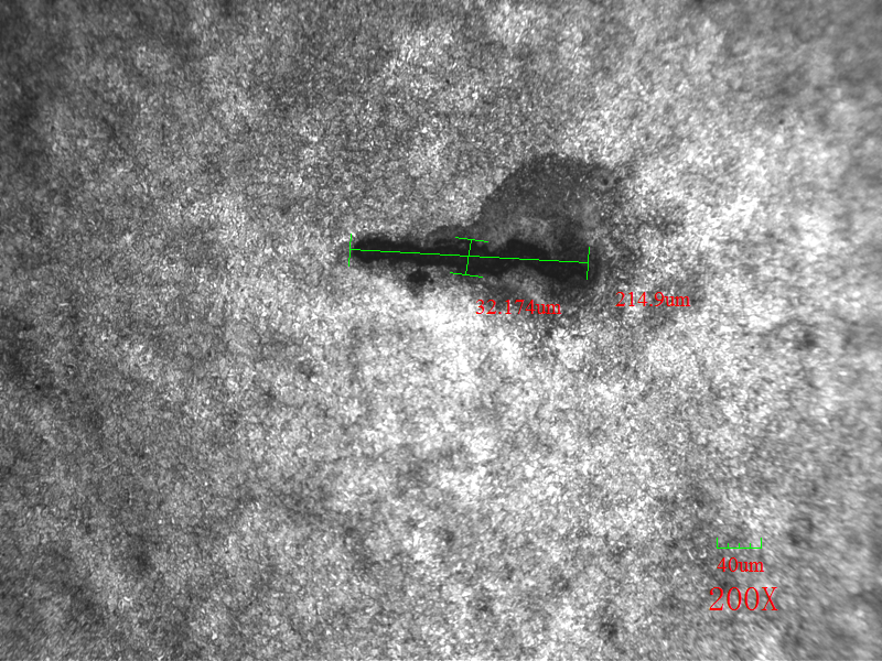

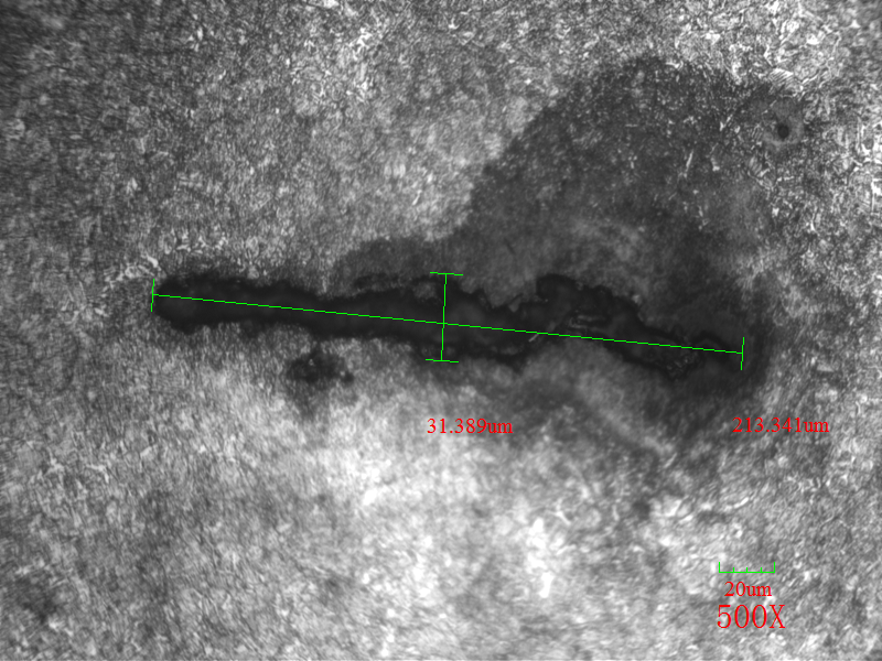

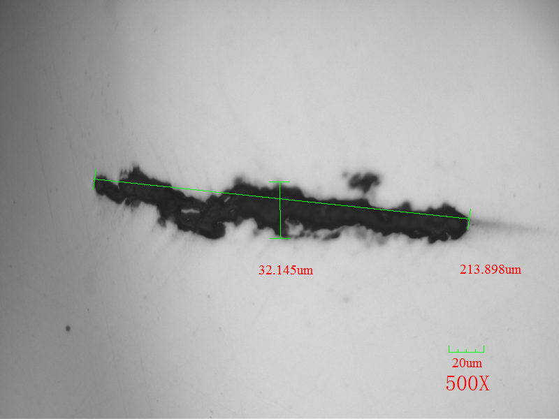

40Cr Φ18 棒材感应调质,830℃淬火,无机淬火液,630℃回火,空冷。
调质后的截面硬度31.4-33.2HRC。
无缺陷的位置
明显缺陷的位置腐蚀前后对比
请大家帮忙分析一下原因

你这个问题,调质不背锅。材料缺陷,跟热处理没任何关系。再有就是,为何你630度回火,硬度还有这么高?

感应热处理,温度显示是红外测温,不一定是真实温度,

看照片不是感应热处理导致的缺陷,应该是原材料缺陷导致。
