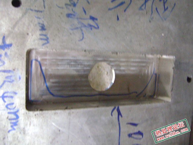

材料:S136,硬度:49HRC
模具沿着背部槽子开裂,受力点薄是一方面,受力处直角过渡是另一方面。
工作早期做的失效,现在自己都有很多疑问。
比如1、受力薄,受力的计算没有的,模具工作的压力也没有问过。
       2、直角过渡按照实际情况的应力集中系数有多少,到底对断裂有多大贡献?
       3、多源疲劳,但是工作经验不足,疲劳源处的断口取照不足,甚至可能没有找到最先开始断的源头。
       4、也没有做相贯性能试验,比如冲击韧性是有必要的。
这经验不足,导致许多遗憾。

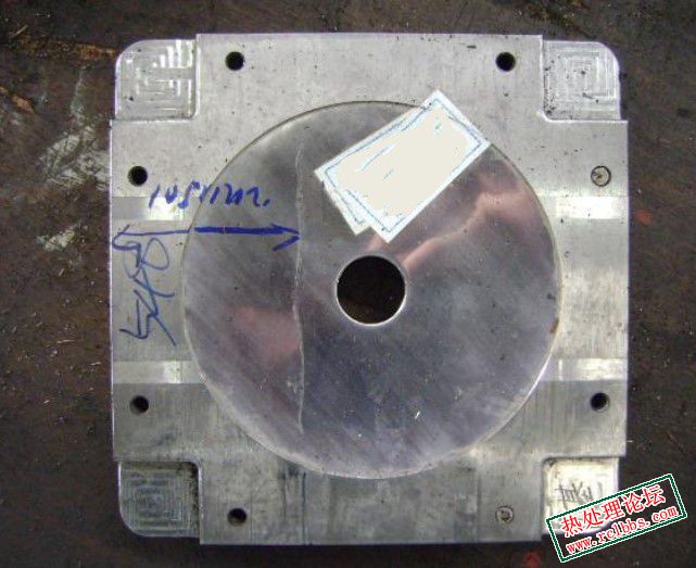

断裂模具正面
断裂模具正面

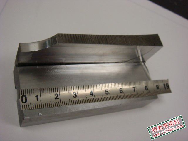

断裂模具背面
断裂模具背面
背面的直角过渡
背面的直角过渡

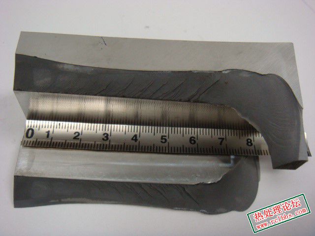

断口形貌
断口形貌

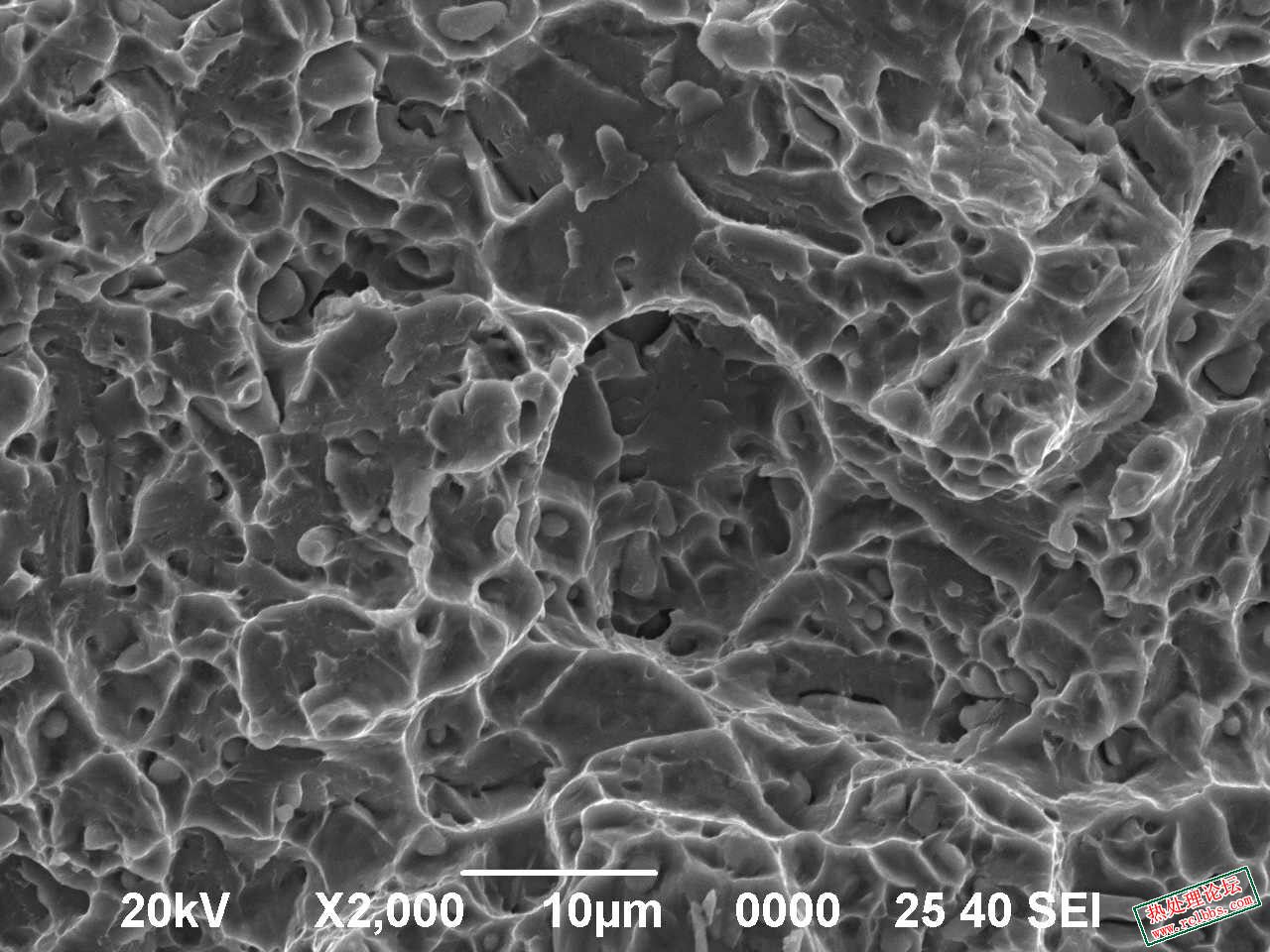

裂纹源
裂纹源

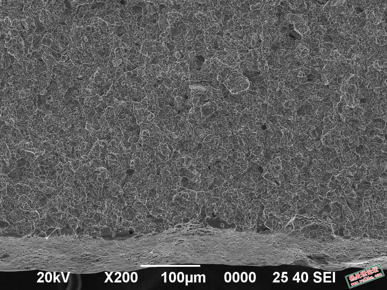

失稳扩展区
失稳扩展区

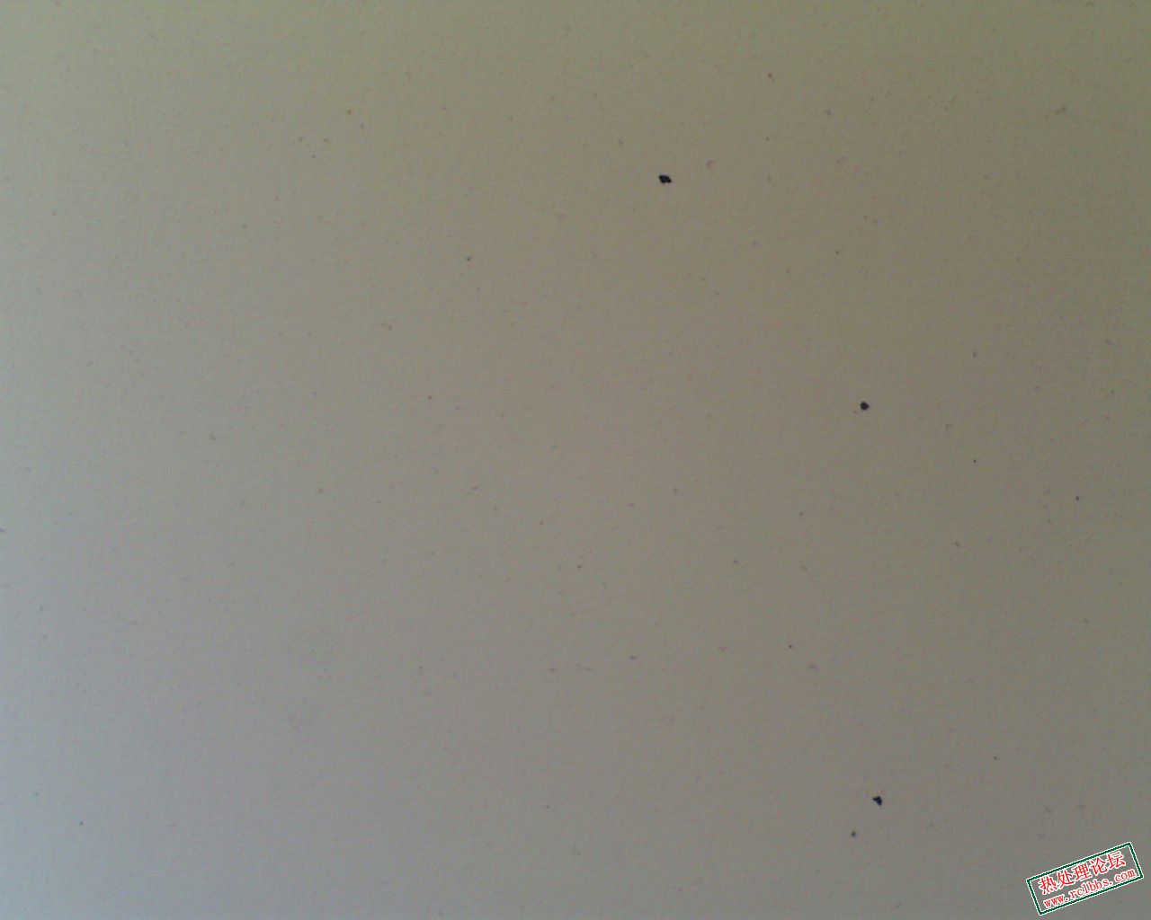

非金属夹杂
非金属夹杂

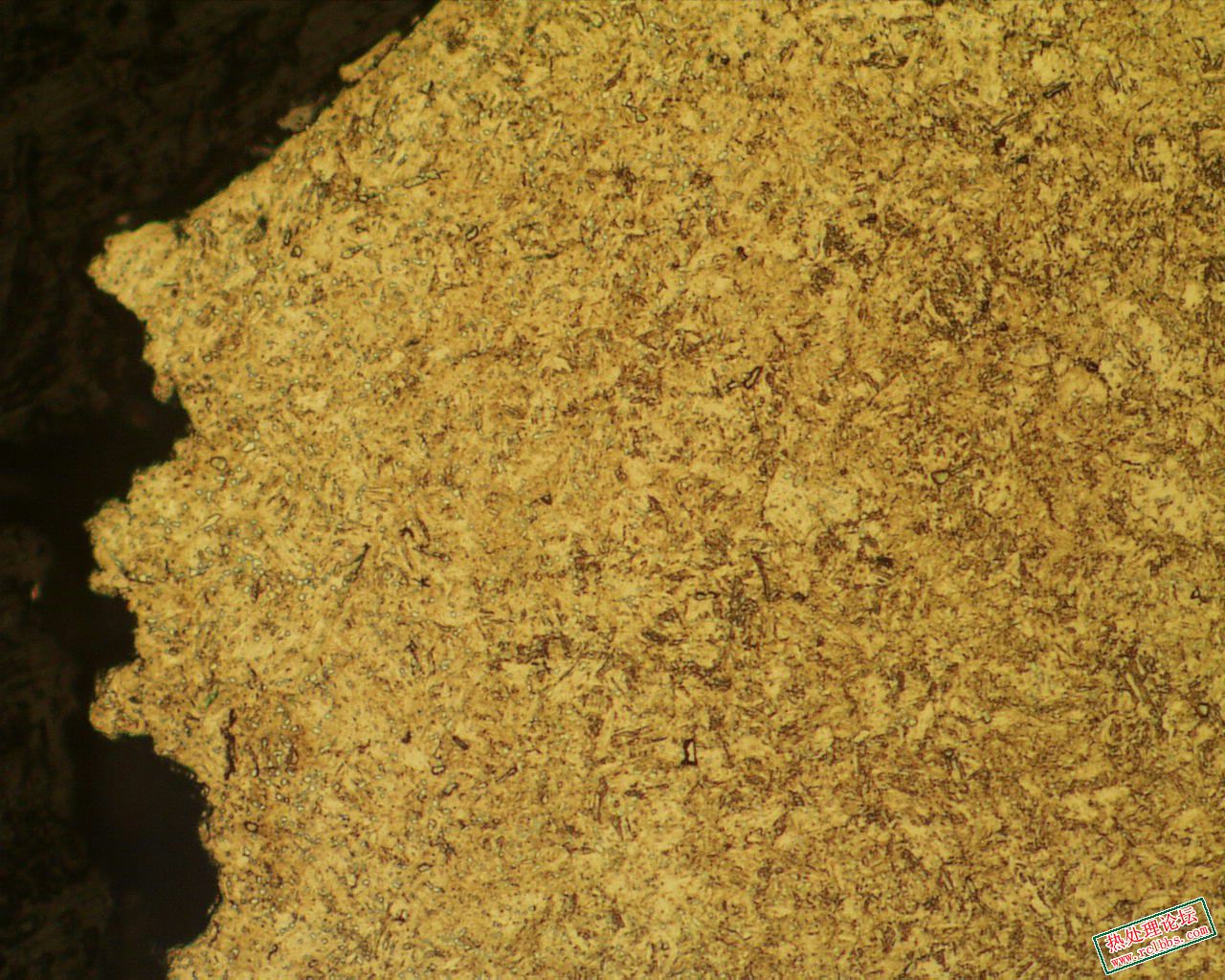

裂纹源组织
裂纹源组织
