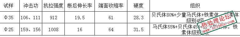

这个是我们做的性能试验,当贝氏体和铁素体增加时,材料基体性能下降还是比较明显的。
不同组织 性能试验
不同组织  性能试验
签到天数: 362 天
发表于 2024-5-21 11:28:40 | 显示全部楼层
记得卡特彼勒的标准,对心部铁素体的要求是,允许存在先共析铁素体。。。未溶铁素体是绝对不允许存在的

发表于 2024-5-21 17:09:45 | 显示全部楼层
    你这个是什么材料做的验证呢?
    贝氏体确实是很影响性能,就比如合金钢,正火全贝体,硬度的28HRC和调质得到的28HRC,冲击性能差异非常大的。
签到天数: 194 天
 楼主| 发表于 2024-5-21 17:19:41 | 显示全部楼层
dzkyx1314 发表于 2024-5-21 17:09
你这个是什么材料做的验证呢?
    贝氏体确实是很影响性能,就比如合金钢,正火全贝体,硬度的28HR ...
20CrMnTi  正火后渗碳淬回火  取的芯部位置,做了防渗处理。
