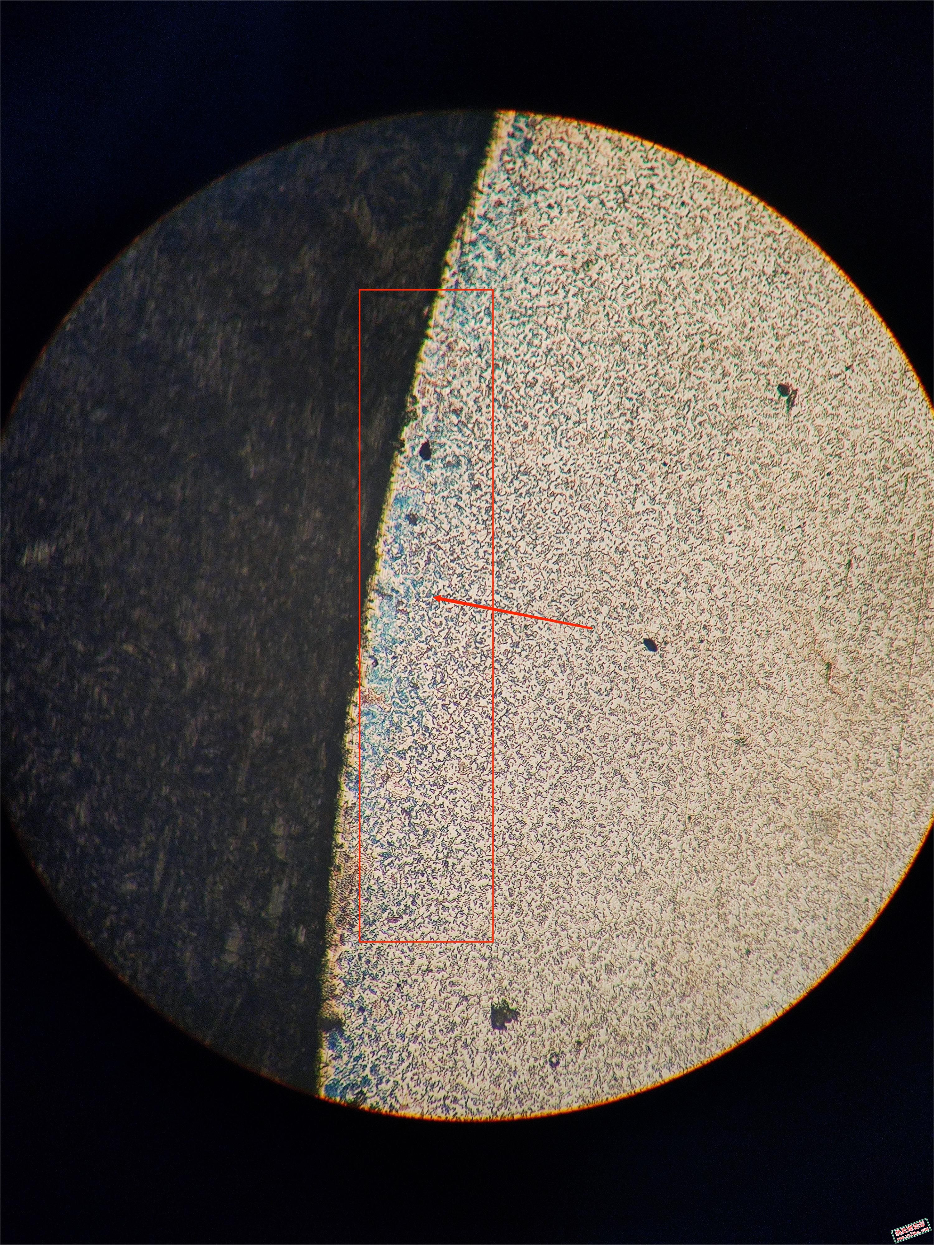

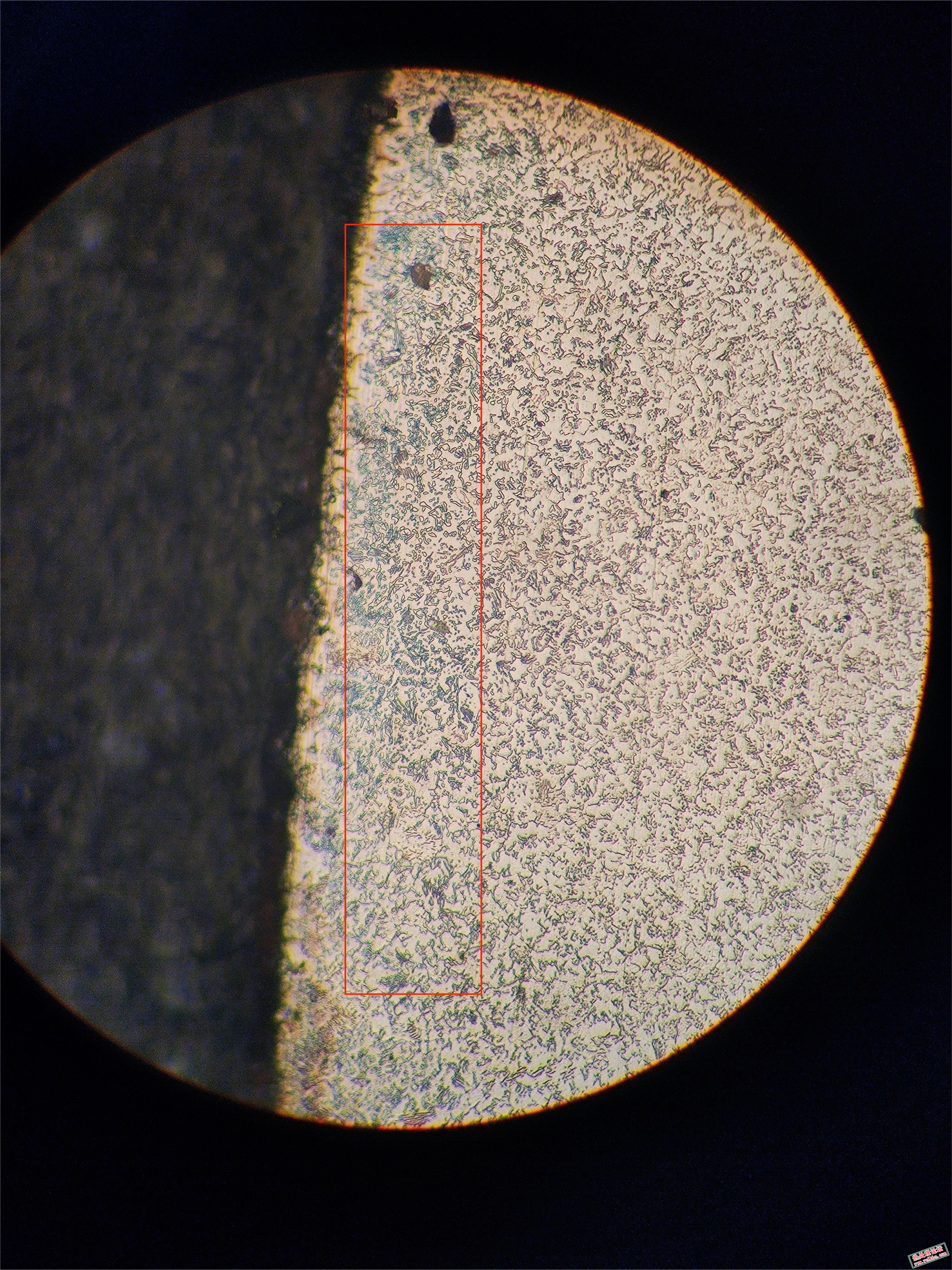

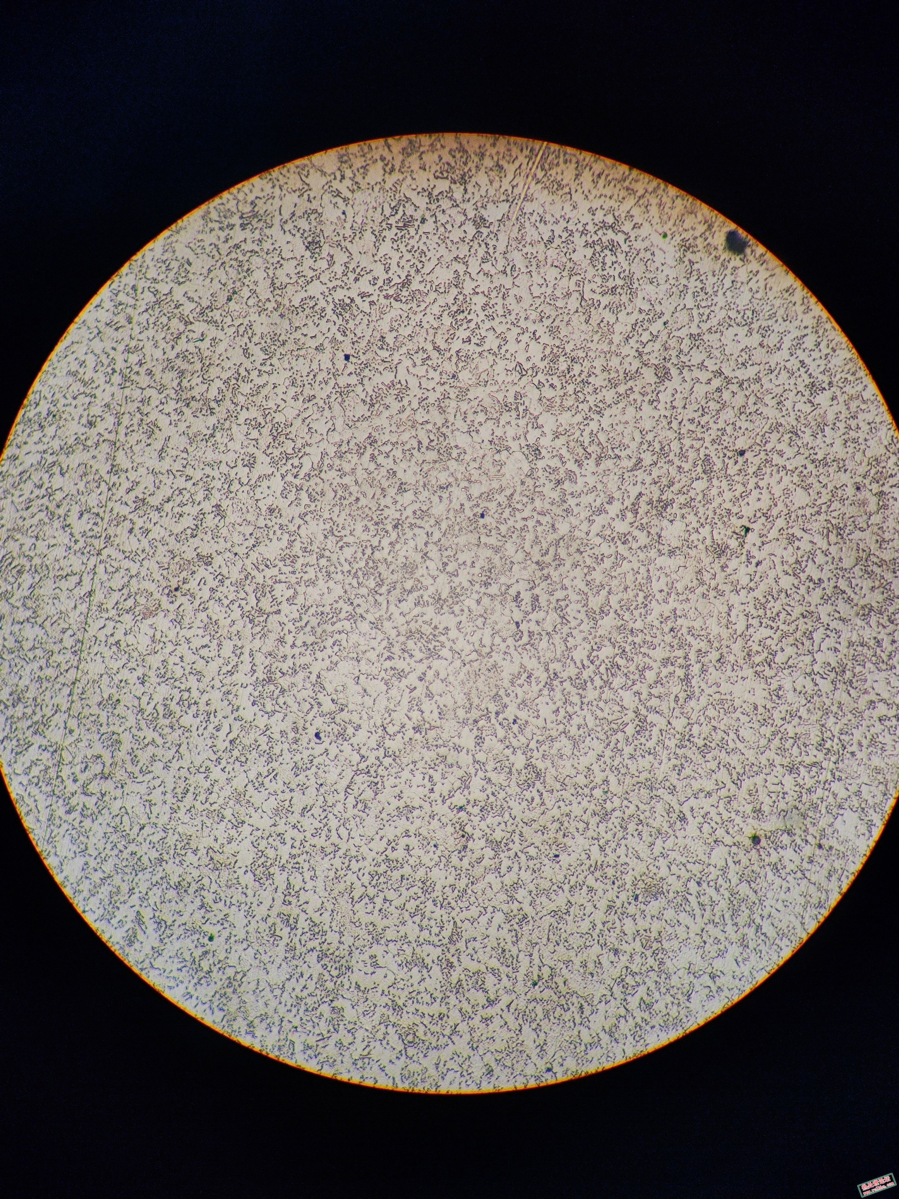

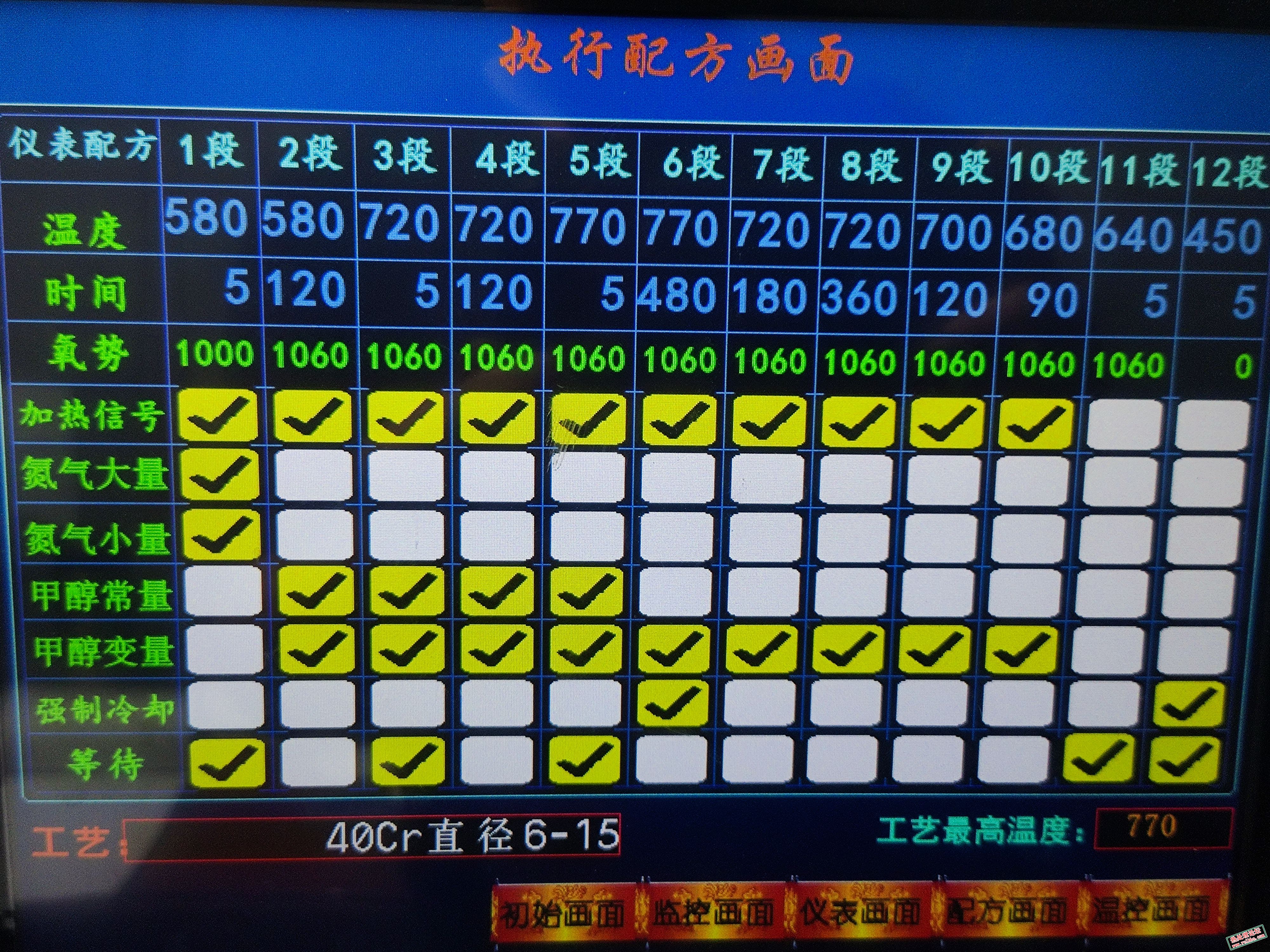

10吨井式球化退火炉,40Cr 直径9.2,这个球化有几级?红色框,边源0.1mm黑色的是渗碳层吗, 工艺上需要改吗,谢谢大师

   差不多6级样子,但是碳化物形态方面还多欠缺一点火候。把770后面的强制风冷取消掉,然后把等温两个720度改成710度。
   边缘从碳化物的量上面看确实有点富碳。

按国标38770或行业标准5074里面的中碳合金结构钢的对比图用比较法评级,五级以上没什么问题,表层有附碳层,可以考虑把甲醇的介入时间缩短,我们40Cr是600左右甲醇介入,然后恒温一段时间后就停止。当然低碳钢和其它低合金钢以及不同的炉型的介入和停止温度都不同。另外我们的经验是等温球化退火两段等温间的过渡是要控制降温的,不能强冷。

制样的问题,渗碳的可能性不大,富碳介质(煤油)没有。
