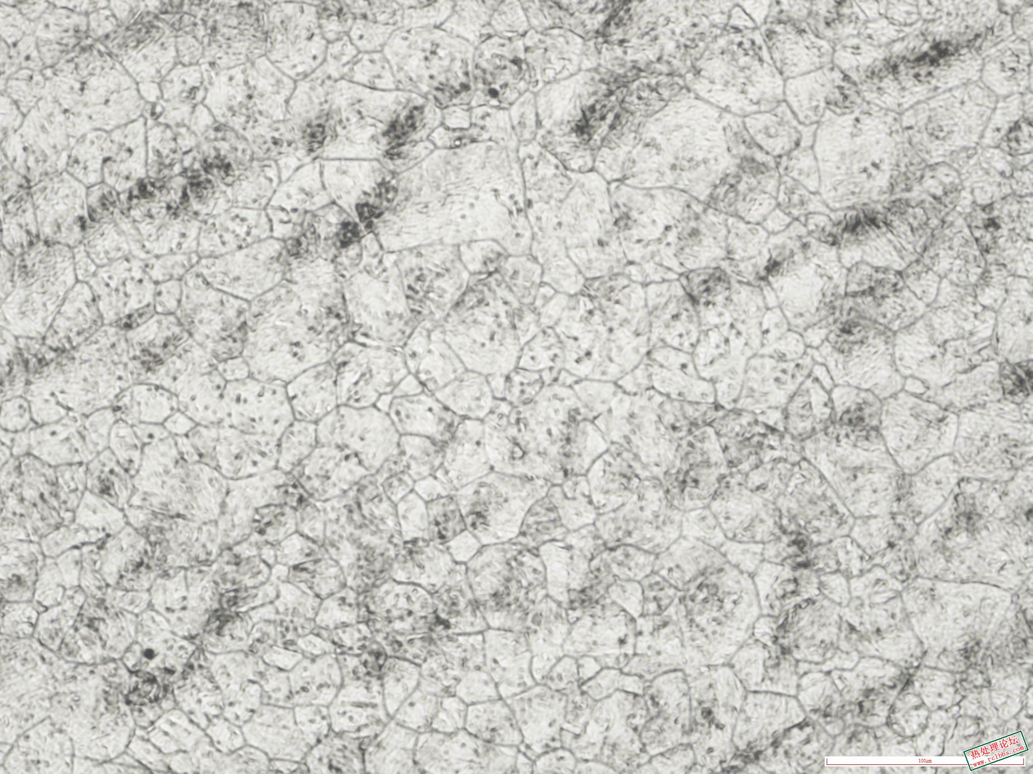

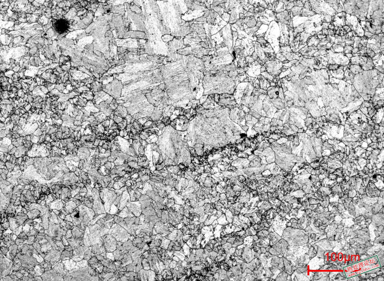

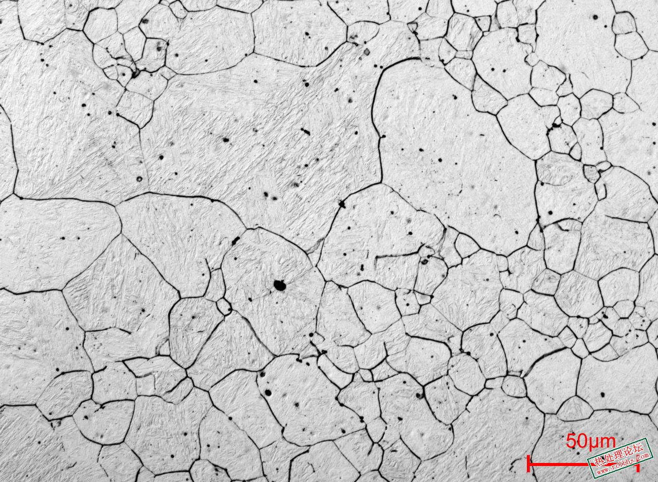

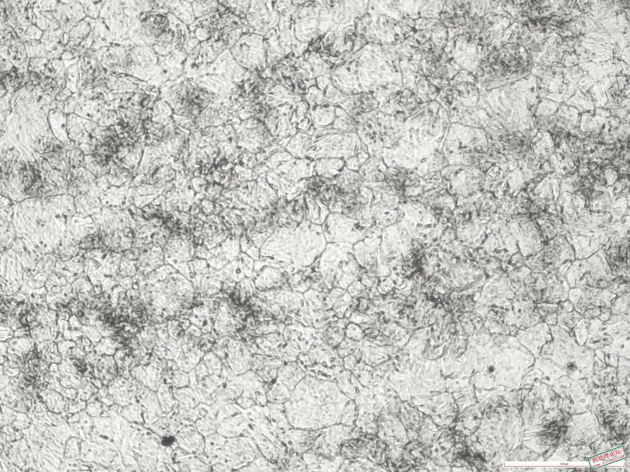

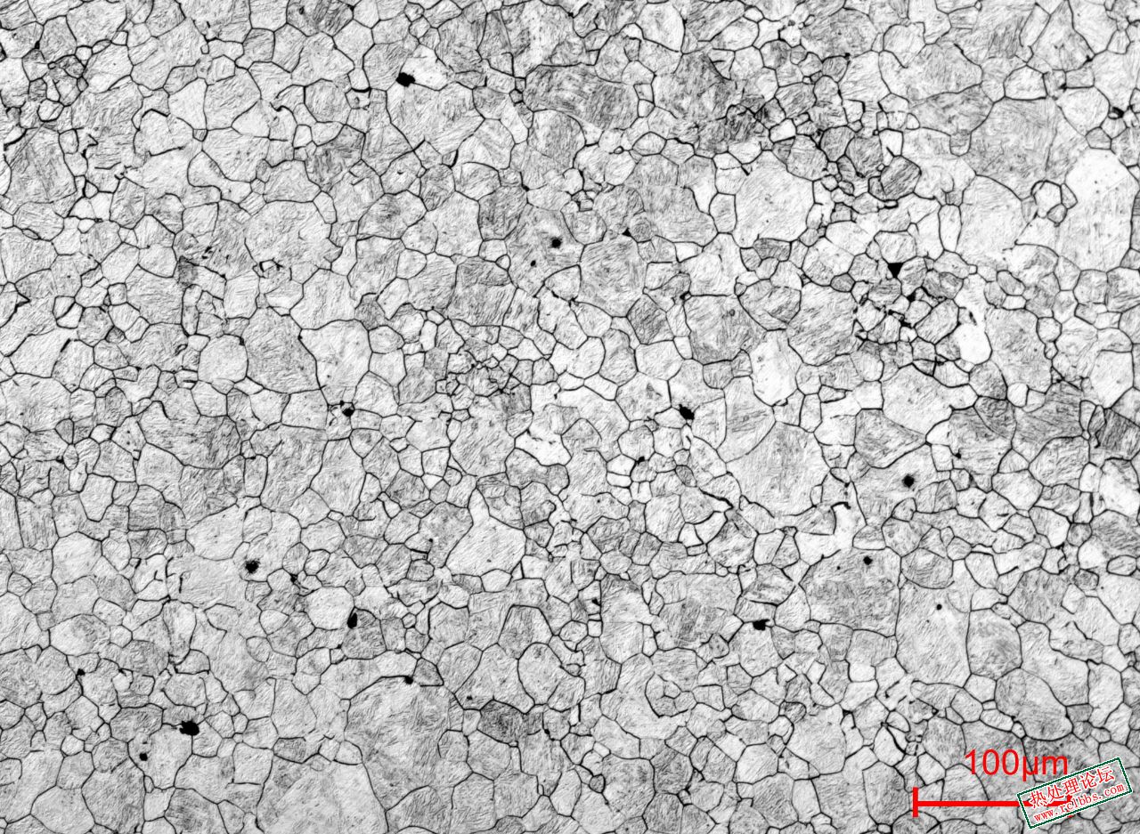

各位大佬,我现在用饱和苦味酸水溶液做腐蚀剂做晶粒度。42CrMo的原材料,是不是不经过热处理做不出来晶粒度?经过热处理的材料晶粒度做出的图晶界也不太明显,请各位大佬指教一下,多谢了。如下图所示3#样品心部晶界很不好腐蚀。而且原材料钢棒腐蚀不出晶界,小白一个大佬们多多指教一下

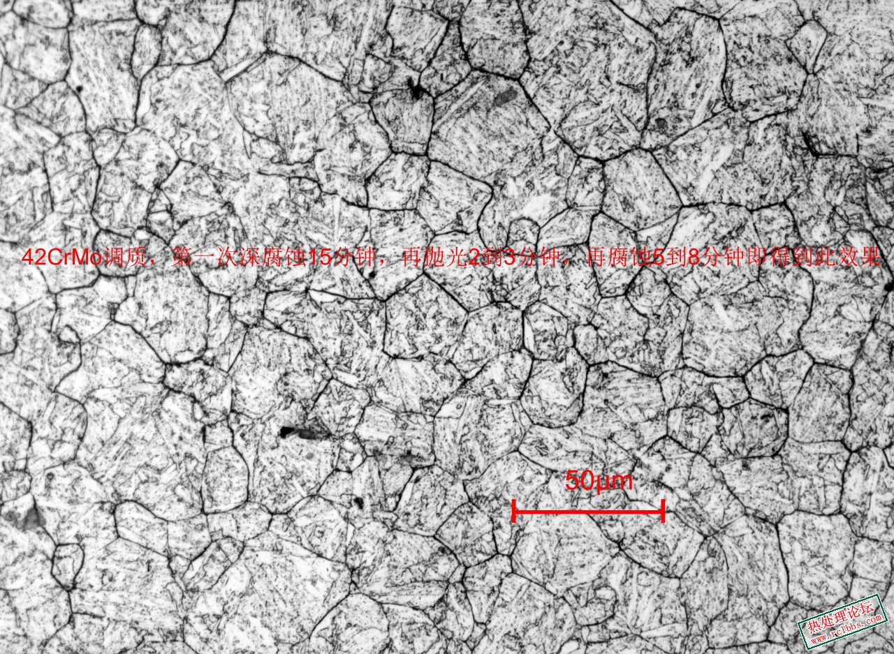

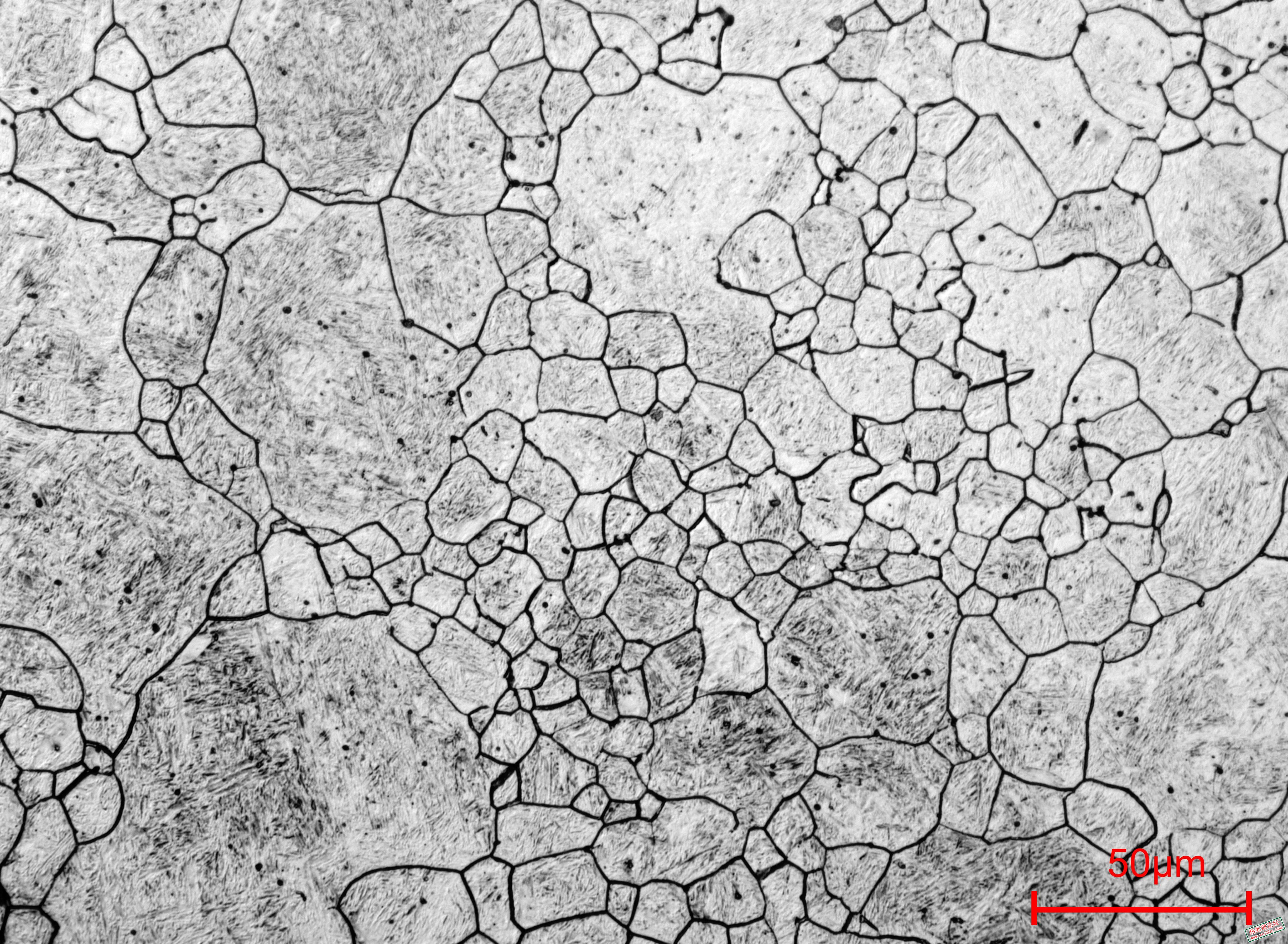

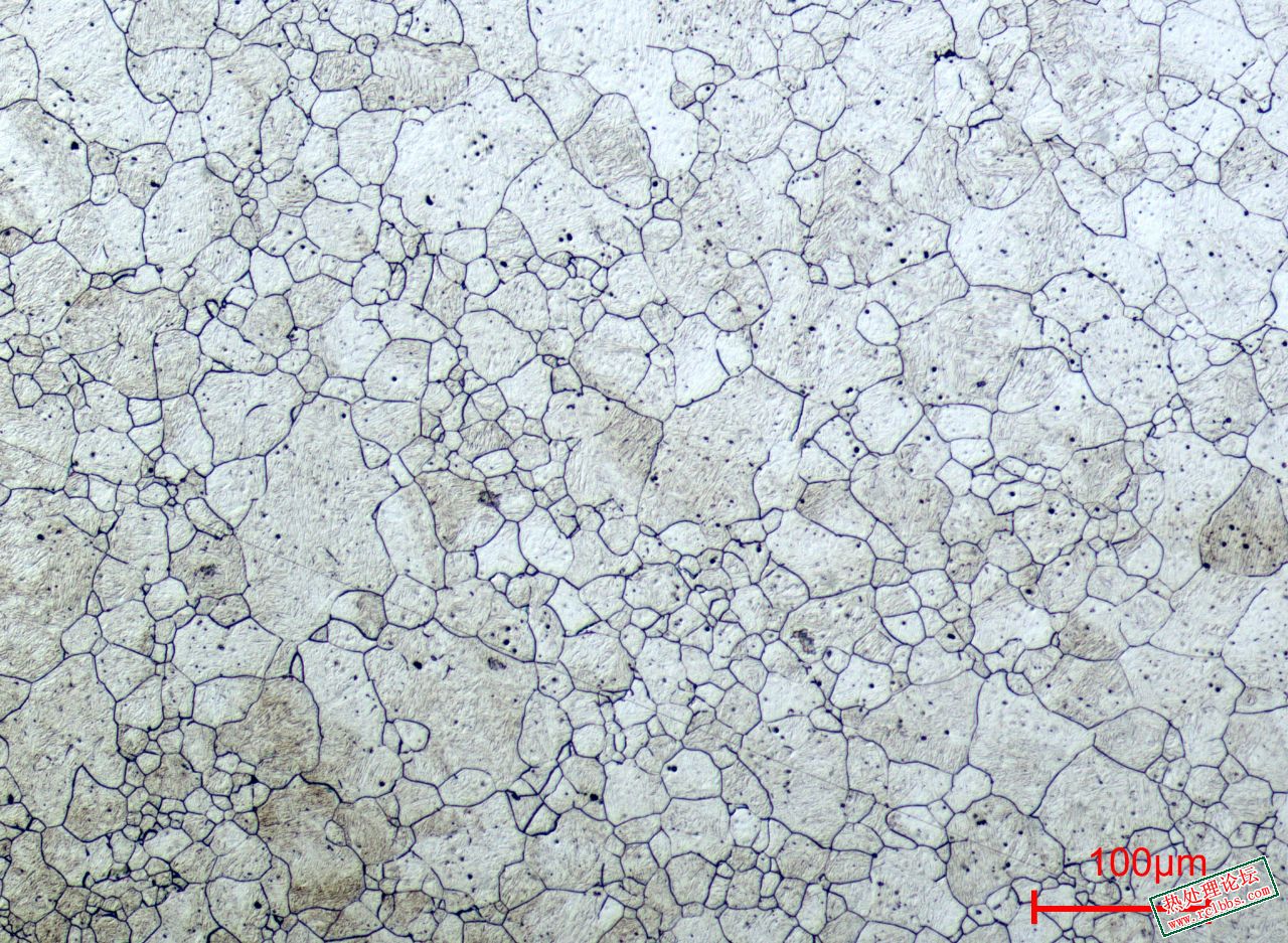

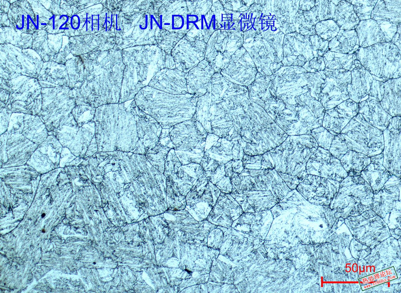

发表于 2024-5-23 17:22:42 | 显示全部楼层

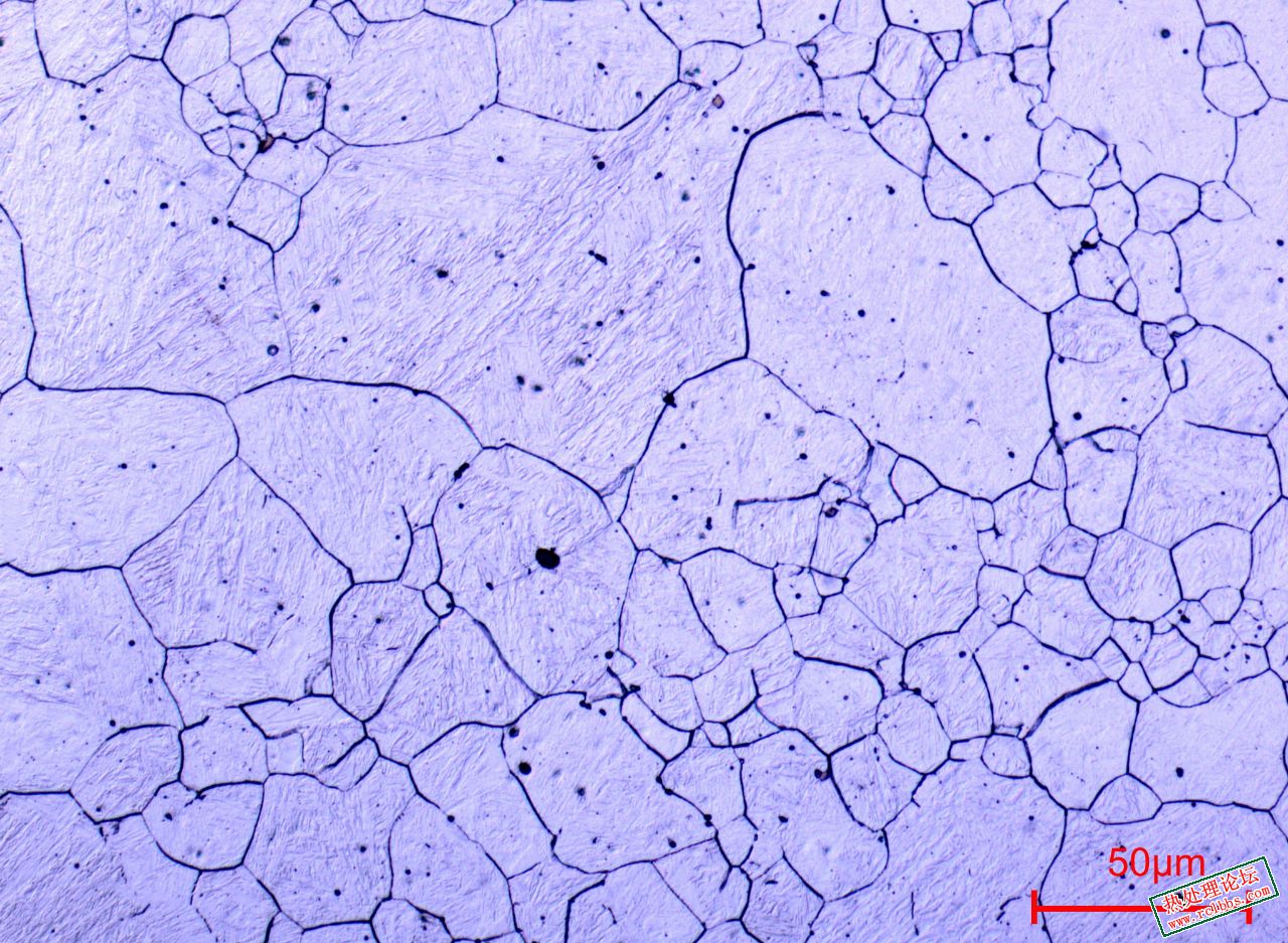

苦味酸替代试剂,实际案例照片
回复 顶 1 踩 0

发表于 2024-5-22 17:07:32 | 显示全部楼层
配方有问题,100ML饱和苦味酸+15ML洗涤剂+3滴盐酸再试试。。。首先要清楚,晶粒度检测的是奥氏体晶粒度。。。

发表于 2024-5-23 08:12:43 | 显示全部楼层
   显示的还行吧,前面一个应该是调质组织吧,如果调质组织这到这个样子也算可以了。至于原材料做晶粒度,谁也没有太好的办法。原材料组织本来就不好显示出来。

签到天数: 226 天
发表于 2024-5-23 17:13:14 | 显示全部楼层
楼主的晶粒显示可以了

发表于 2024-5-23 17:27:27 | 显示全部楼层
wujunfeng610 发表于 2024-5-23 17:22
苦味酸替代试剂,实际案例照片
为何看着有浮凸的感觉?
签到天数: 1152 天
发表于 2024-5-24 08:07:07 | 显示全部楼层
42CrMo如果是调质,做成这样个人感觉不错了。

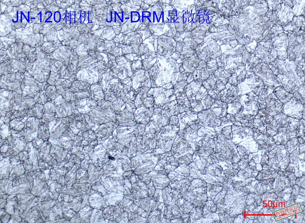

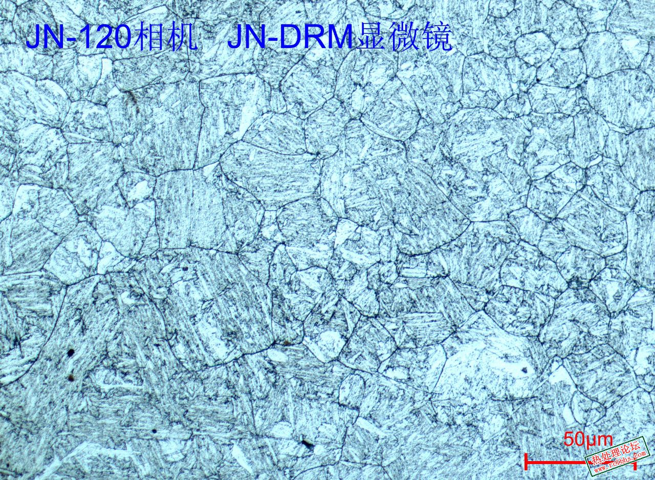

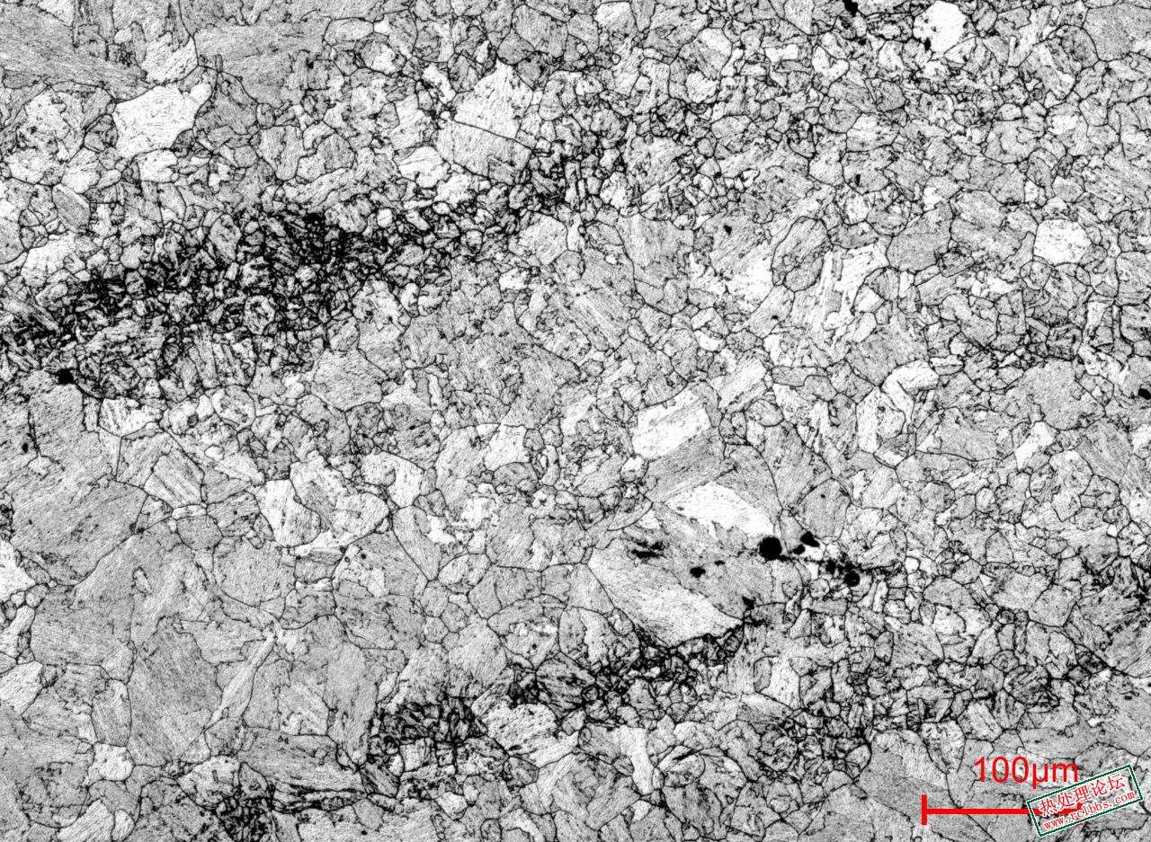

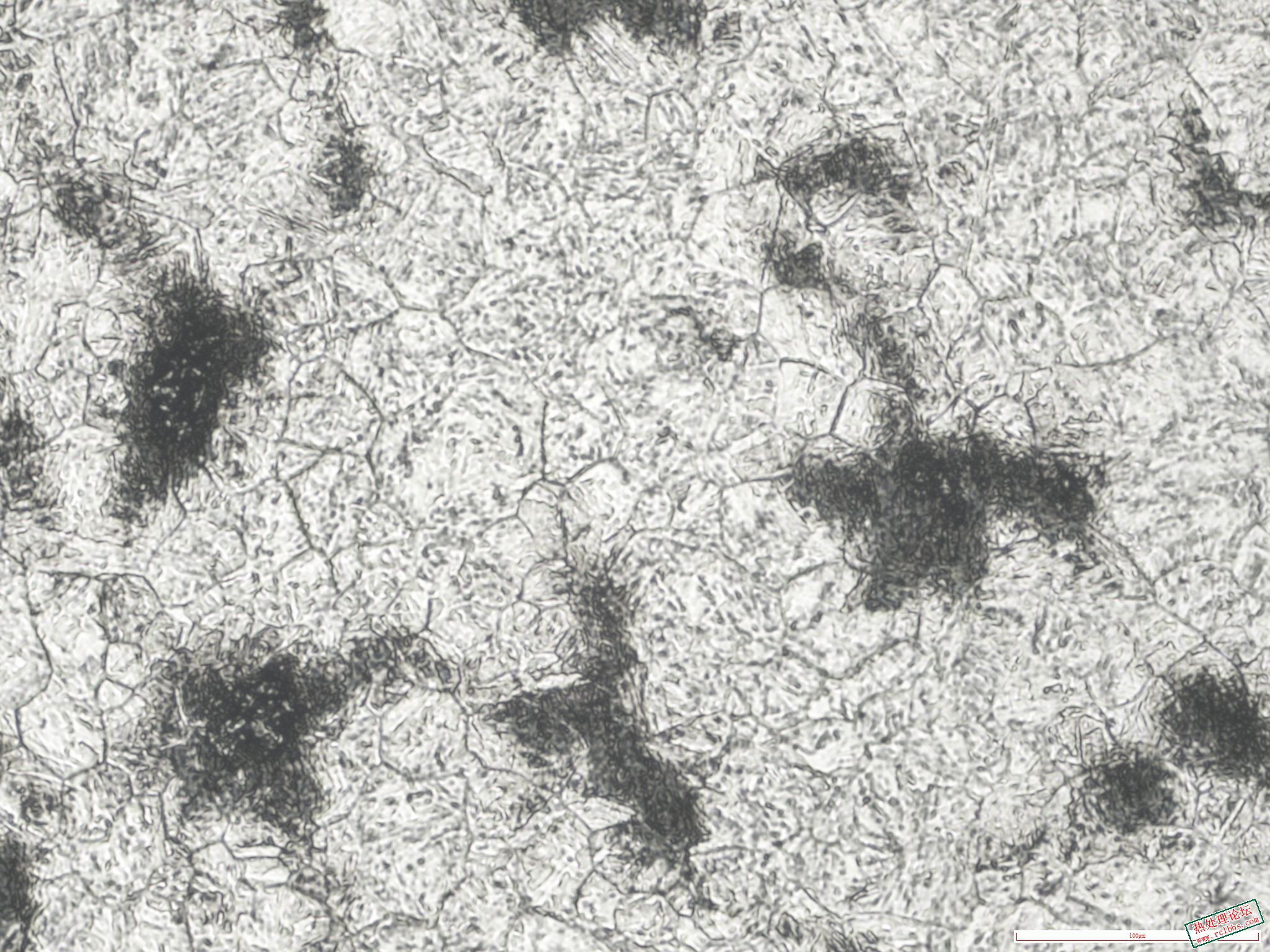

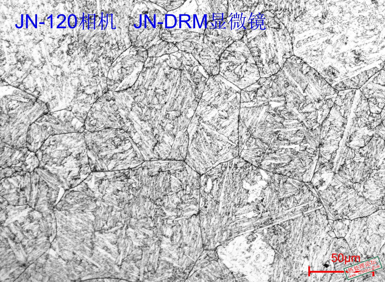

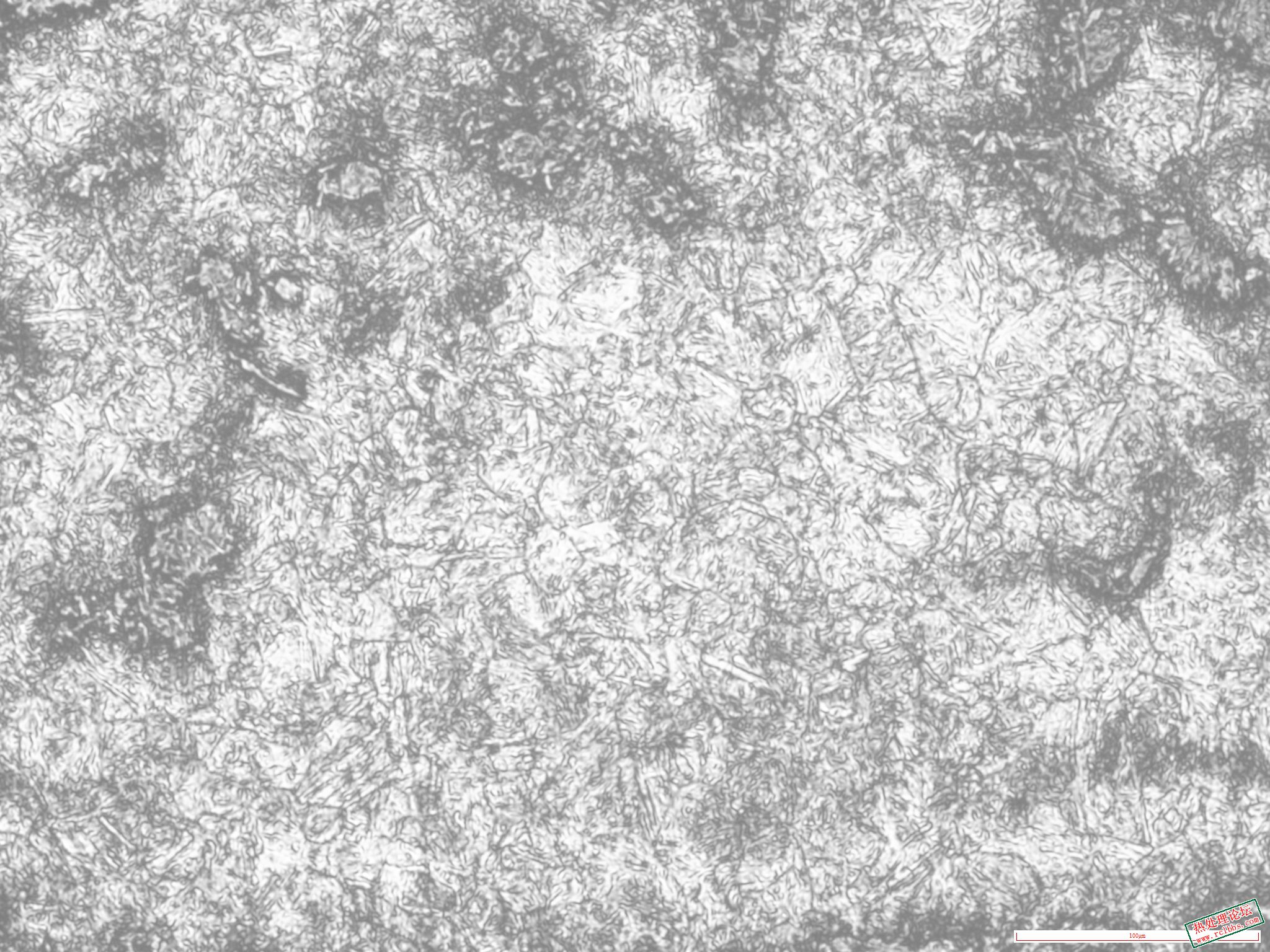

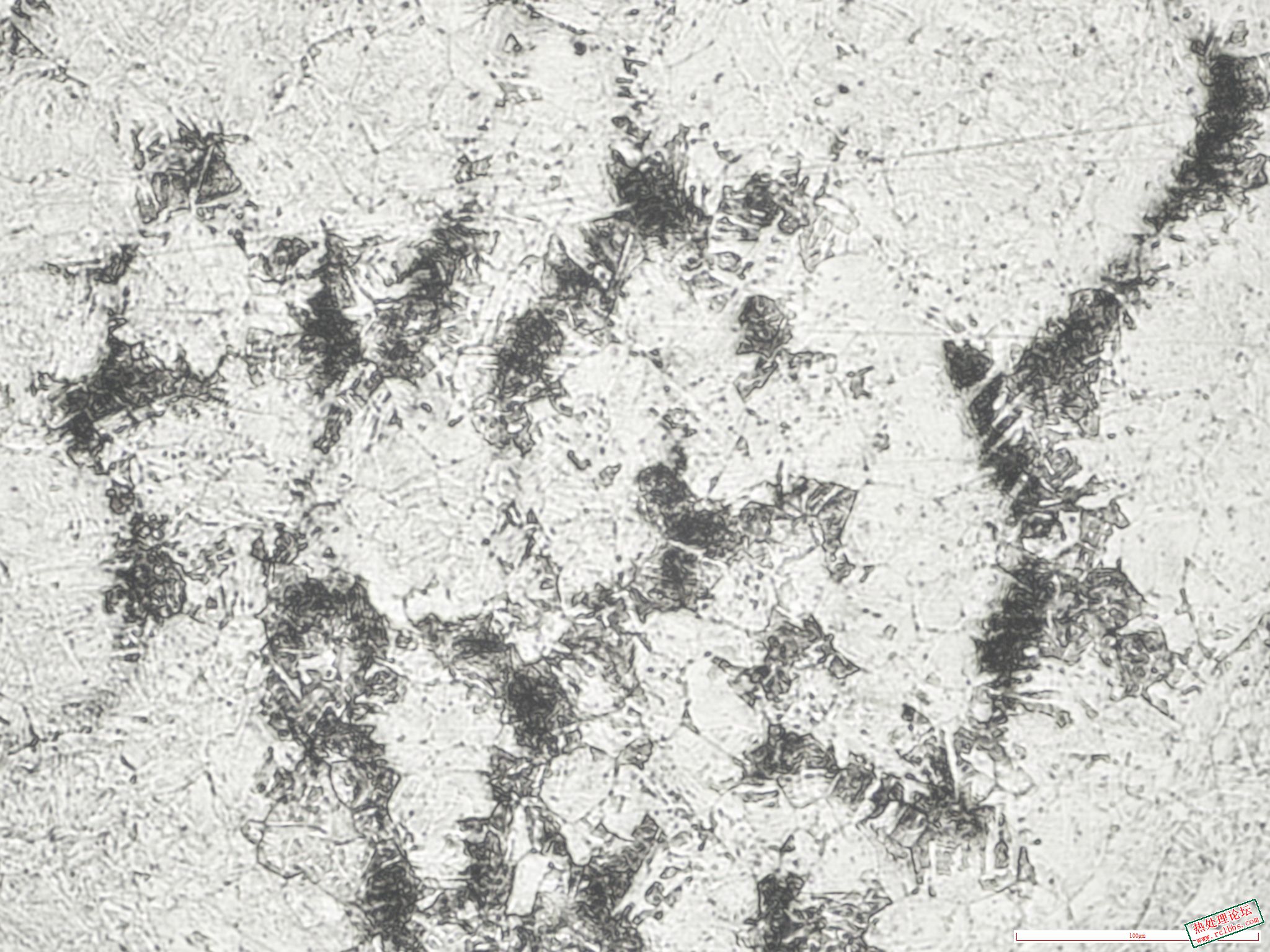

加盐酸和不加盐酸,不知道是不是我手法问题,没感觉出明显的区别。晶界还是显示不太好,可能是我材料问题,第二张图,全是黑色的组织,不知道啥玩意,感觉像是偏析。
而且晶界不像上面推荐买晶粒度腐蚀剂发的晶粒度图片晶界那么好看。是专用的晶粒度腐蚀剂晶界回更好点?那就得考虑买点晶粒度专用的腐蚀剂了。
这个是饱和苦味酸加洗涤剂做的
这个是饱和苦味酸加洗涤剂做的
这个是上面那个腐蚀剂加了3滴盐酸
这个是上面那个腐蚀剂加了3滴盐酸
签到天数: 2258 天
发表于 2024-5-25 17:13:26 | 显示全部楼层
苦味酸替代试剂,实际案例照片
    你看吴工这个调质组织晶粒度就非常清楚,在调质这块的话,我晶粒度也做了不少,但是调质组织晶粒我确实佩服吴工,我用苦味酸能够做出来,但是怎么也没有达到过这种效果。所以他的成品腐蚀剂绝对是有很大优势。我们只需要买回来照着方法做就可以,其它的都不需要自己研究。
签到天数: 2258 天
发表于 2024-5-25 17:16:39 | 显示全部楼层
wang900703 发表于 2024-5-25 15:26
加盐酸和不加盐酸,不知道是不是我手法问题,没感觉出明显的区别。晶界还是显示不太好,可能是我材料问题, ...
    你这个组织加不加盐酸也没有啥区别,应该是对的,从前高工给的链接我去看了,再结合我之前做中合金超高温回火晶粒的情况来看,盐酸更利于压制超高温回火那种明显的基体球状碳化物。使之只显示原始板条群。

发表于 2024-5-25 17:59:15 | 显示全部楼层
感谢戴总认可!
