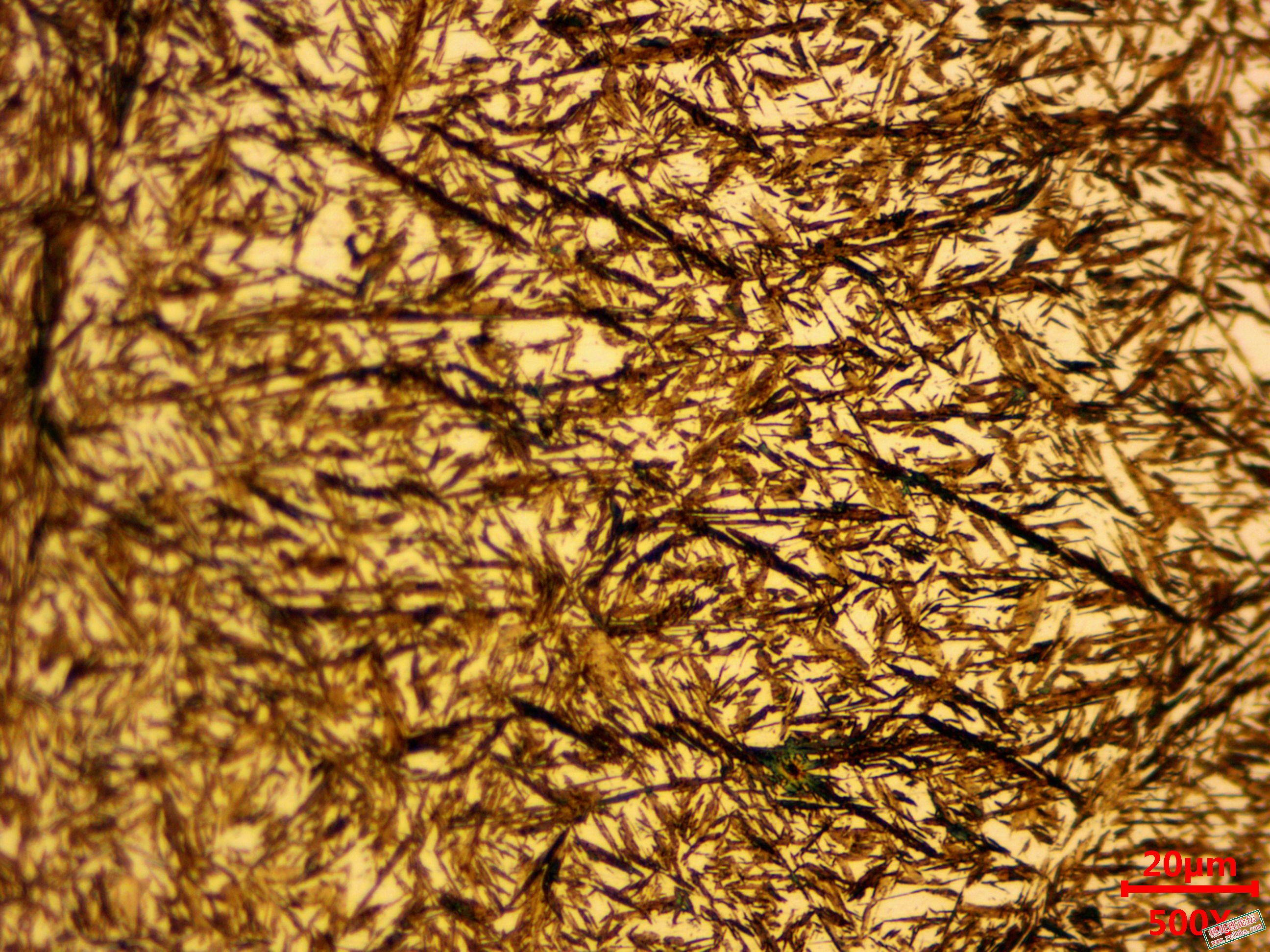

20CrMnTi  10模数蜗杆  检测发现次表面硬化层有平行于表面的裂纹。

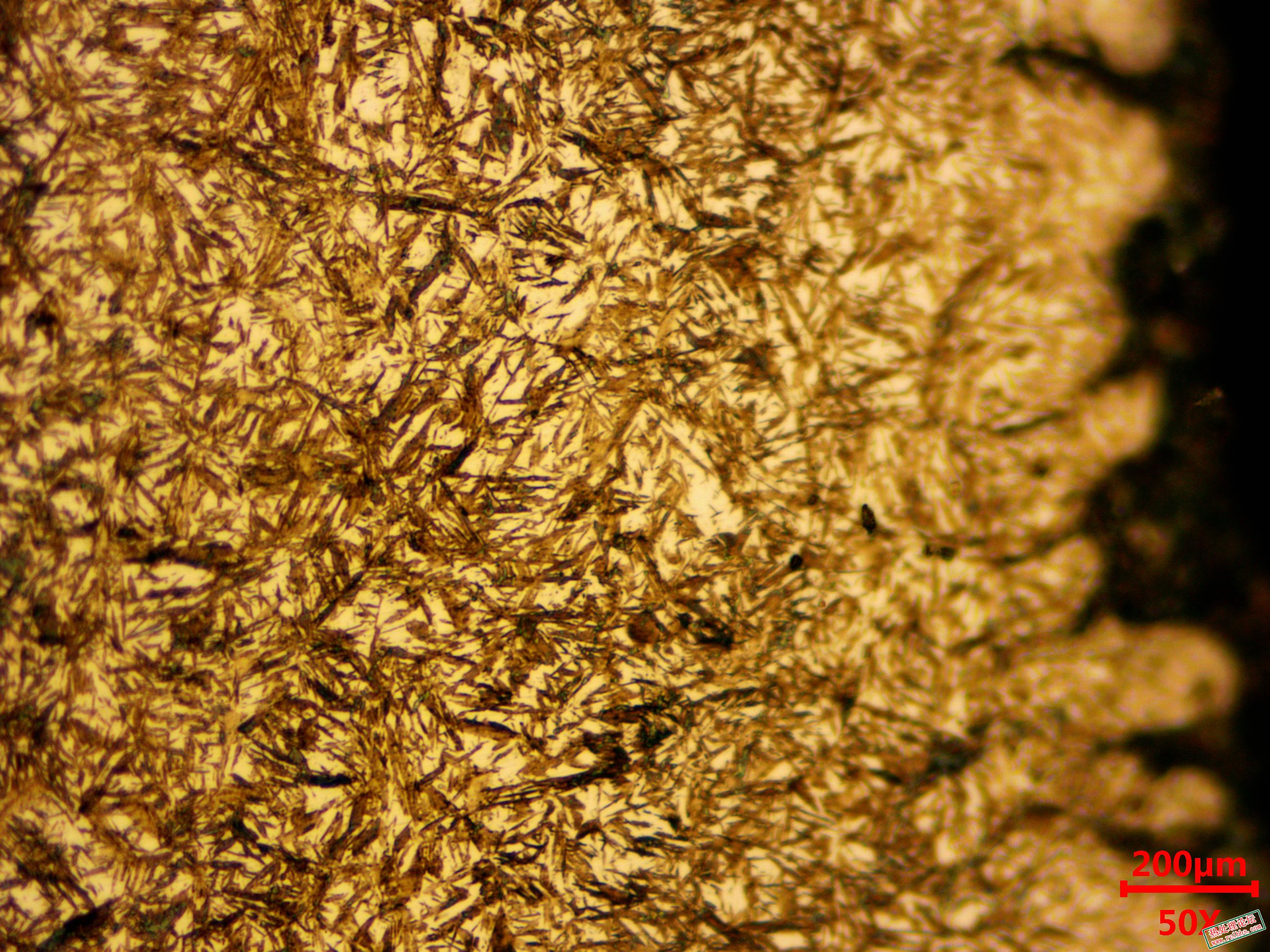

 楼主| 发表于 2024-5-24 17:24:48 | 显示全部楼层
现在发现残奥有点多  齿顶马氏体粗大  基体局部存在混晶  外协件线切割取样检测发现裂纹
渗碳层深度2.3㎜  裂纹距表面0.5-1.1㎜  局部存在2-3条裂纹平行分布。  这会不会回火不充分,线切割过程开裂?

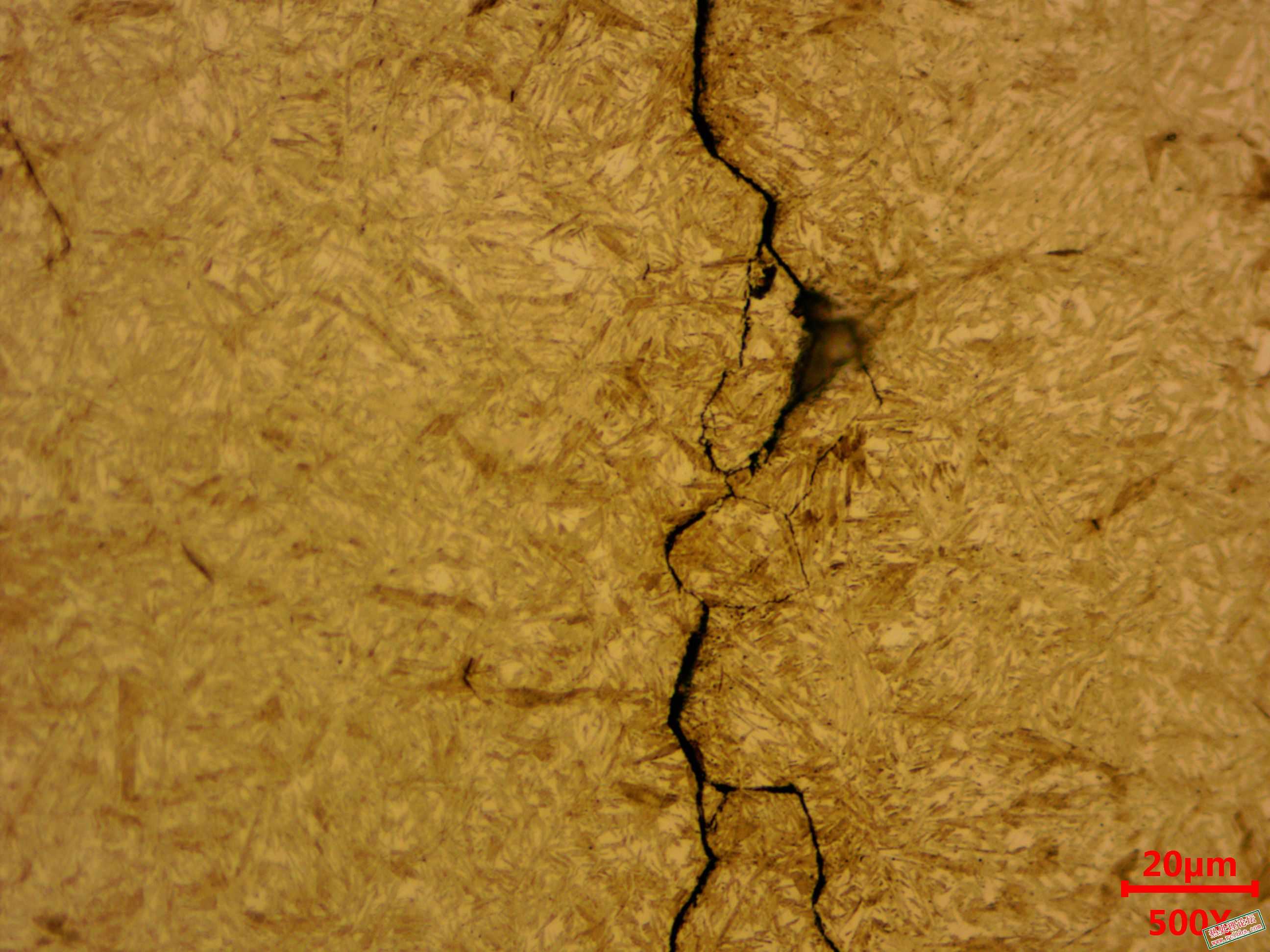

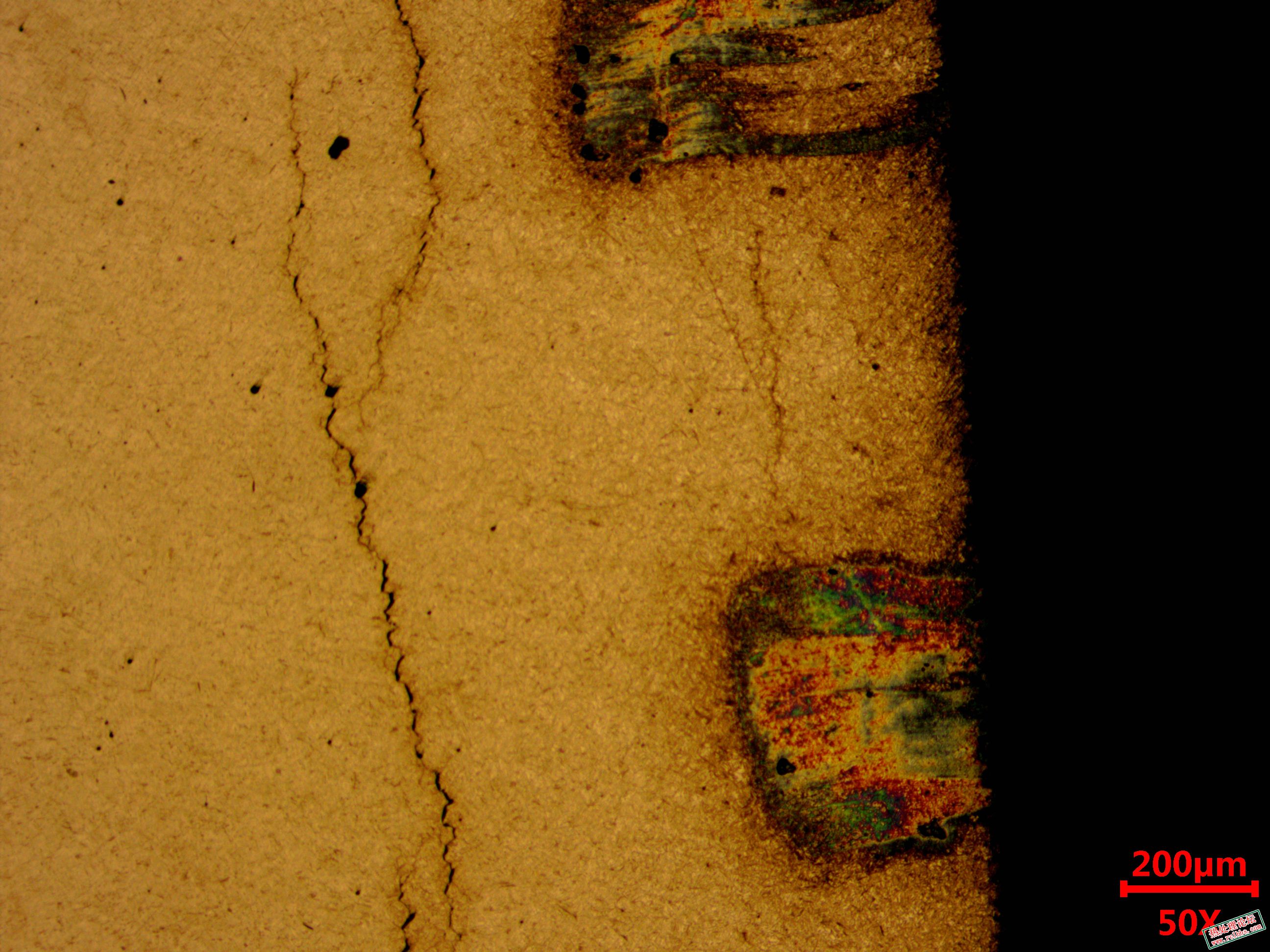

 楼主| 发表于 2024-5-24 17:21:00 | 显示全部楼层
裂纹从齿顶开始 延续至齿沟,2/3位置都有  帮忙分析下
齿顶次表面
齿顶次表面
实际500X
实际500X
