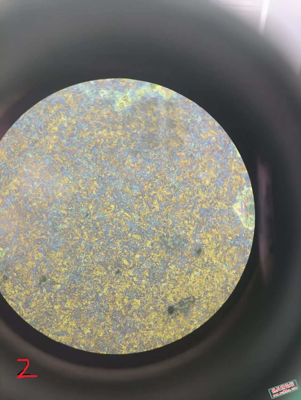

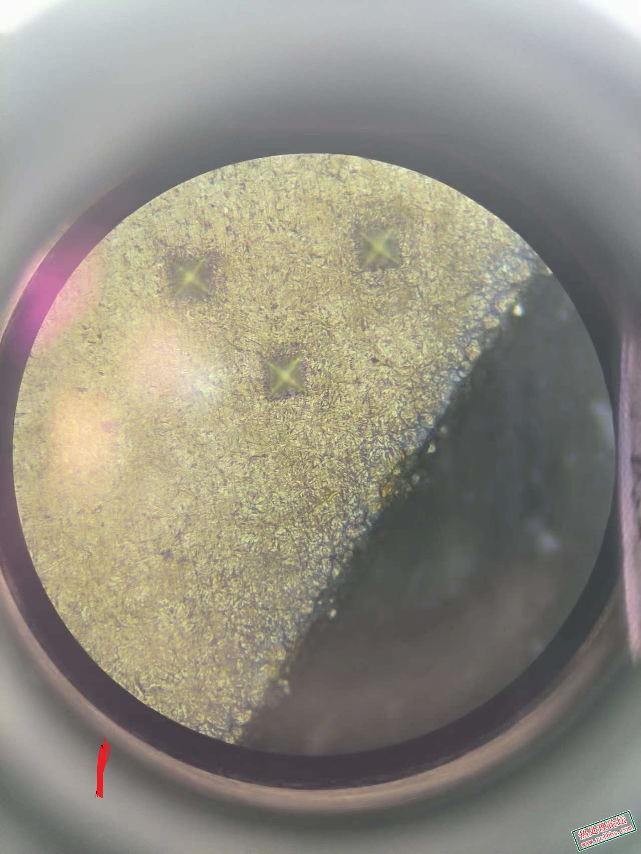

各位老师给解个惑,工艺是渗碳淬火,材料20CrMnTi、图都是500倍,,,标1的是随炉零件的齿形的节圆处,大家给看看马氏体和残奥的级别,标2的图是随炉φ20试棒的中心附近,看下组织是什么?发黄和发紫黑的是什么组织,先谢谢各位!!!

没有标尺,马氏体5-6级的样子,残奥3级
芯部组织制样没有做,腐蚀的很差,所以颜色不对。也看不清组织。

楼主的腐蚀技术有代提高啊。
发黑发紫是腐蚀液不纯或水没有及时去除干净导致的氧化反应。

要重新抛光腐蚀下,制样有点问题
