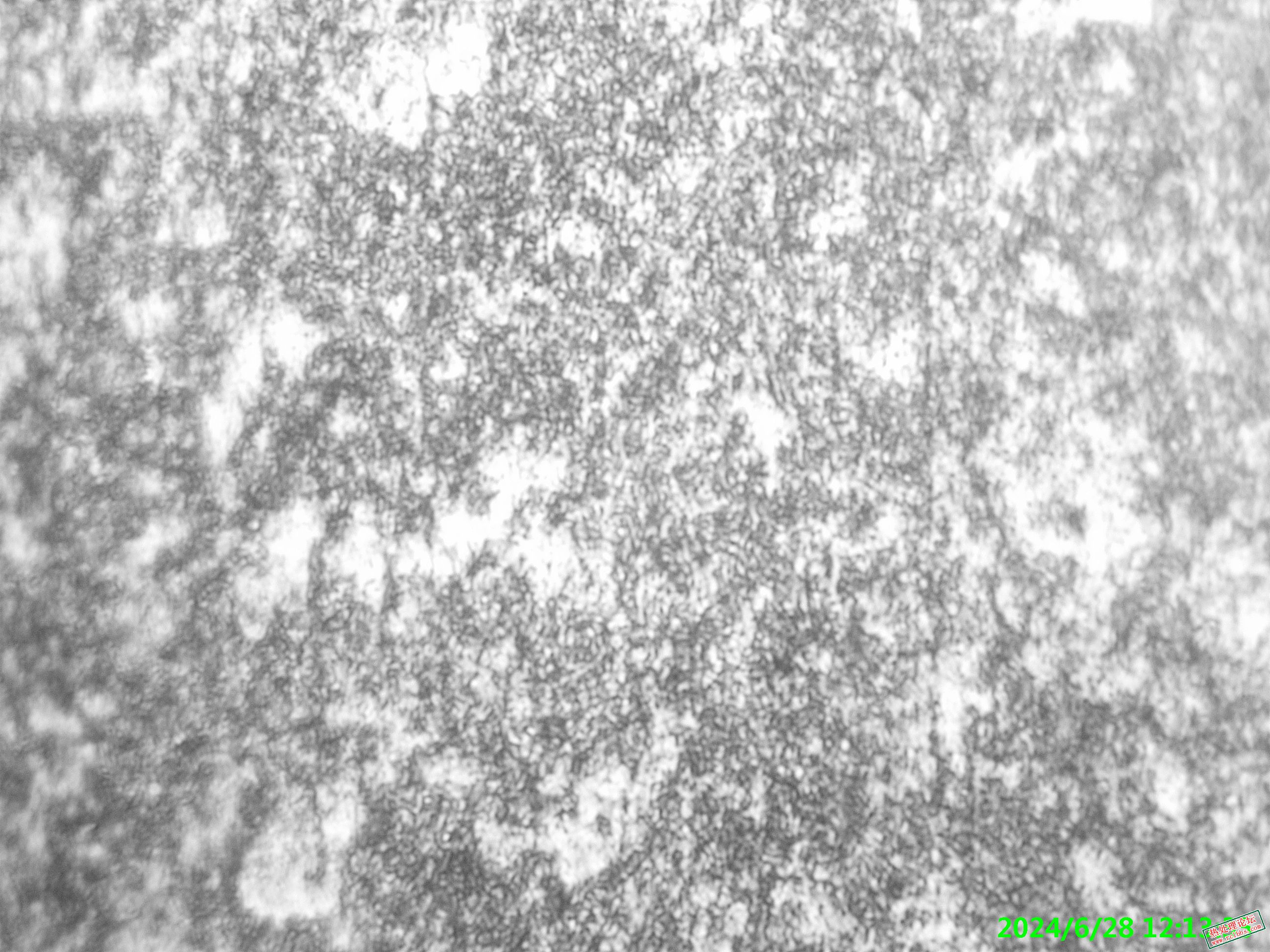

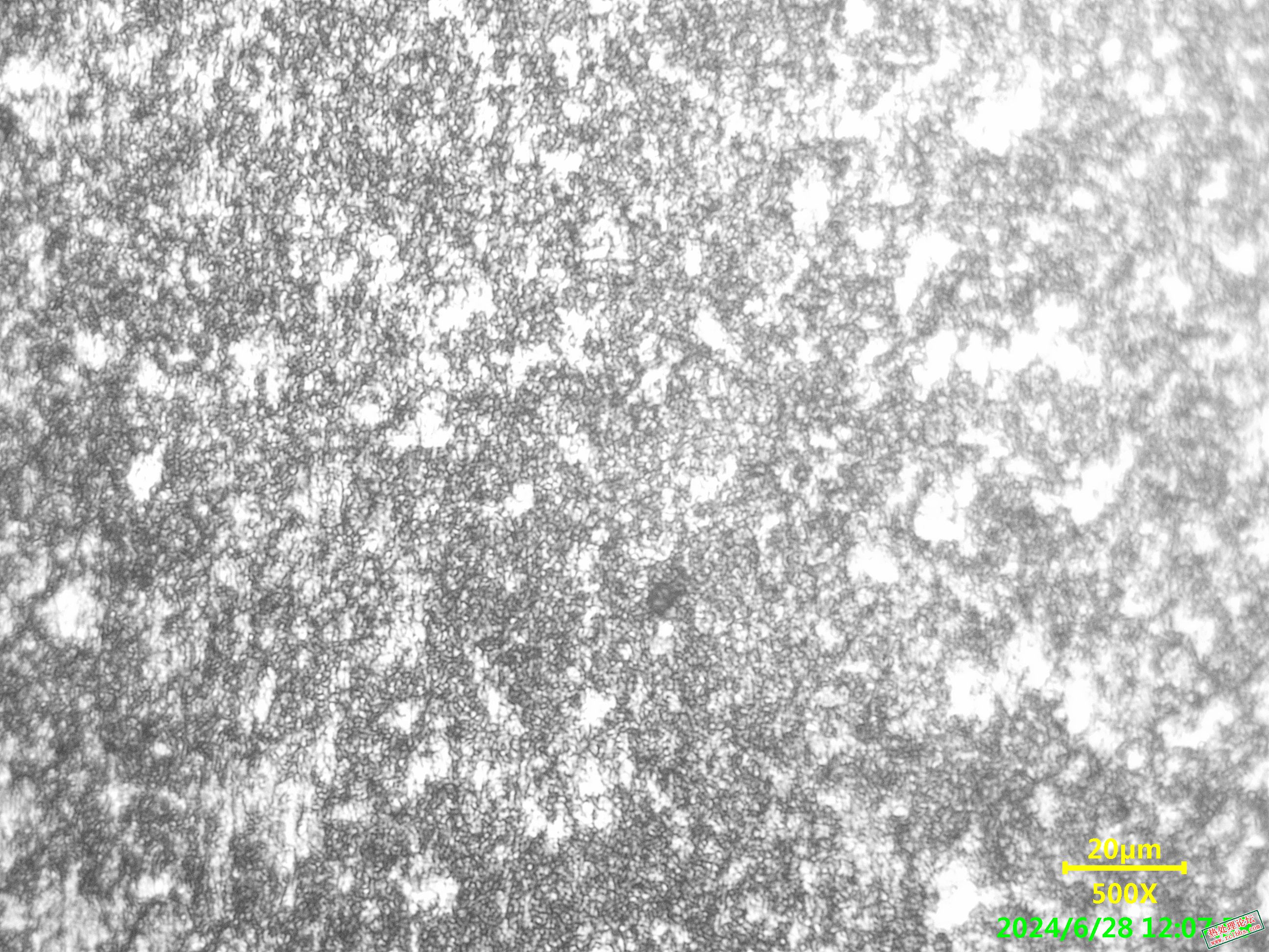

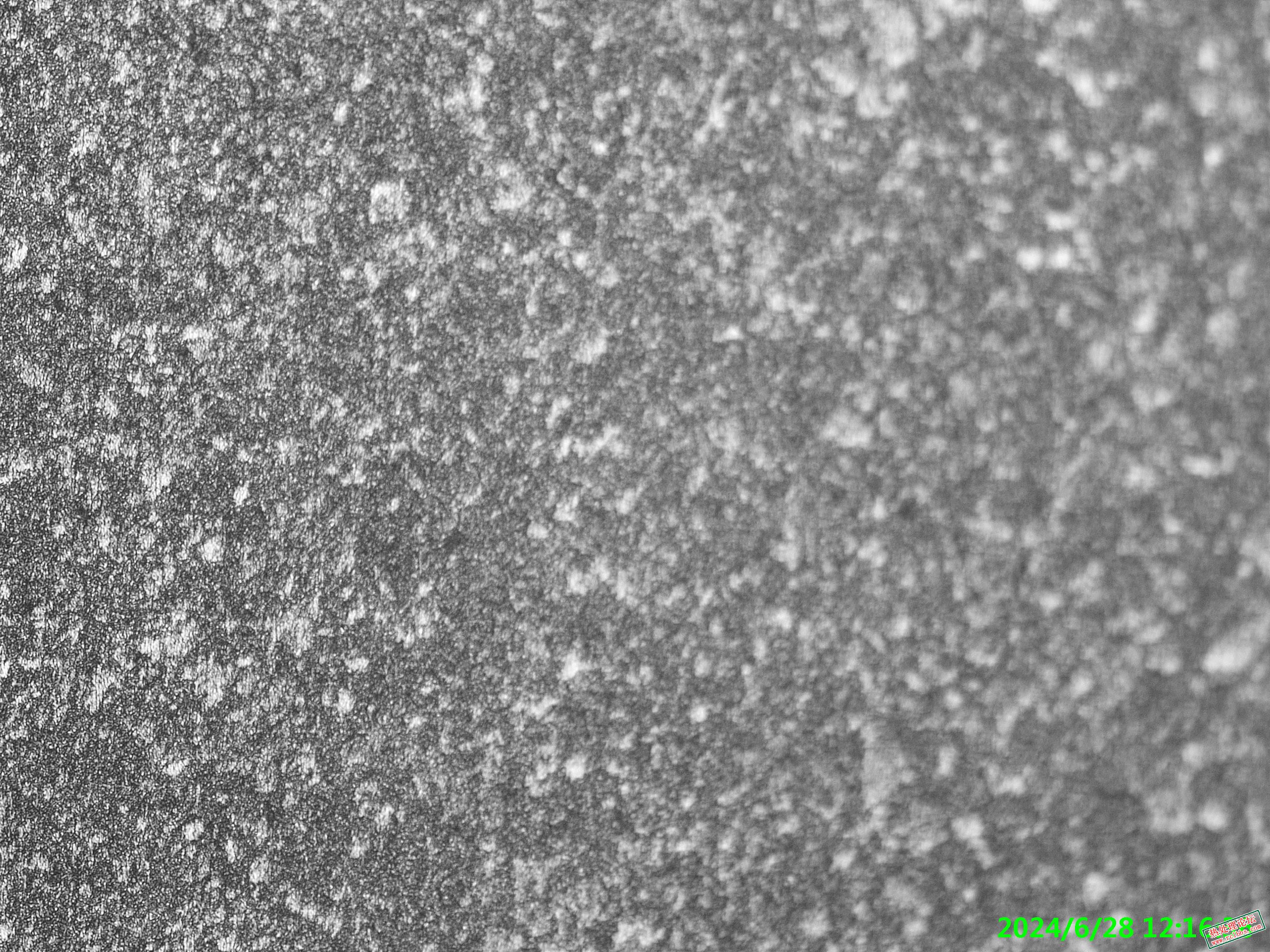

  65Mn异型钢宽15mm 厚 8mm  截面83mm2  -200倍,4%硝酸酒精5s。工艺:热轧+冷拉,800淬火加回火,回火温度未知,请帮忙看下能否确认组织,不能的话金相的制作方面需要怎么提升?
异型钢65Mn-200倍,4%硝酸酒精5s
众山异型钢65Mn-1000倍,4%硝酸酒精5s

这个材料淬火转移速度要快,不然容易出现铁素体

发表于 2024-6-30 11:24:29 | 显示全部楼层
加热温度偏低,有铁素体组织,应为不合格组织。

发表于 2024-6-30 12:12:56 | 显示全部楼层
组织照片需要高倍的,低倍的只能看个大概。从组织照片可以看出有铁素体

发表于 2024-7-1 07:51:54 | 显示全部楼层
     根据组织形态来看,组织很细,然后颗粒状碳化物未溶解的碳化物很多。这点看还是加热温度还是偏低,该溶解的相都没有溶解。另外就是需要高倍确认下有没有未溶铁素体,还是因为加热温度低,局部溶碳不足,腐蚀后显白。

根据组织形态来看,组织很细,然后颗粒状碳化物未溶解的碳化物很多。这点看还是加热温度还是偏低,该 ...
补充两张高倍的,再帮忙给看看,谢谢您!

发表于 2024-7-3 07:57:27 | 显示全部楼层
wenrujun 发表于 2024-7-1 22:50
补充两张高倍的,再帮忙给看看,谢谢您!
   你拍的这个图片反光太厉害了,有点看不清,仔细看里面块状好像游离铁素体,这个你可以自己在显示镜下面确认一下,游离的铁素体应该很好区分的。从你组织结构和碳化物来看,相对于这个材料来说,温度确实是偏低的。

 楼主| 发表于 2024-7-3 08:07:16 | 显示全部楼层
dzkyx1314 发表于 2024-7-3 07:57
你拍的这个图片反光太厉害了,有点看不清,仔细看里面块状好像游离铁素体,这个你可以自己在显示镜下 ...
问了厂家,说是780℃回火的,65Mn用不着这么高温度回火吧
签到天数: 140 天
发表于 2024-7-3 10:34:52 | 显示全部楼层
780℃都超出相变点了,不叫回火是退火,类似于球化退火,快速球化退火,未了方便后工序加工,不是产品最终热处理

发表于 2024-7-8 15:21:46 来自手机 | 显示全部楼层
照片不是很清楚,白色区域可能是铁素体,淬火加热温度低了

发表于 2024-10-9 13:01:18 | 显示全部楼层
照片太模糊,建议聚焦清晰点,最好能有彩色; 看到了铁素体,渗碳体和部分疑似马氏体, 应该是加热温度偏低或者保温时间太短. 供参考
