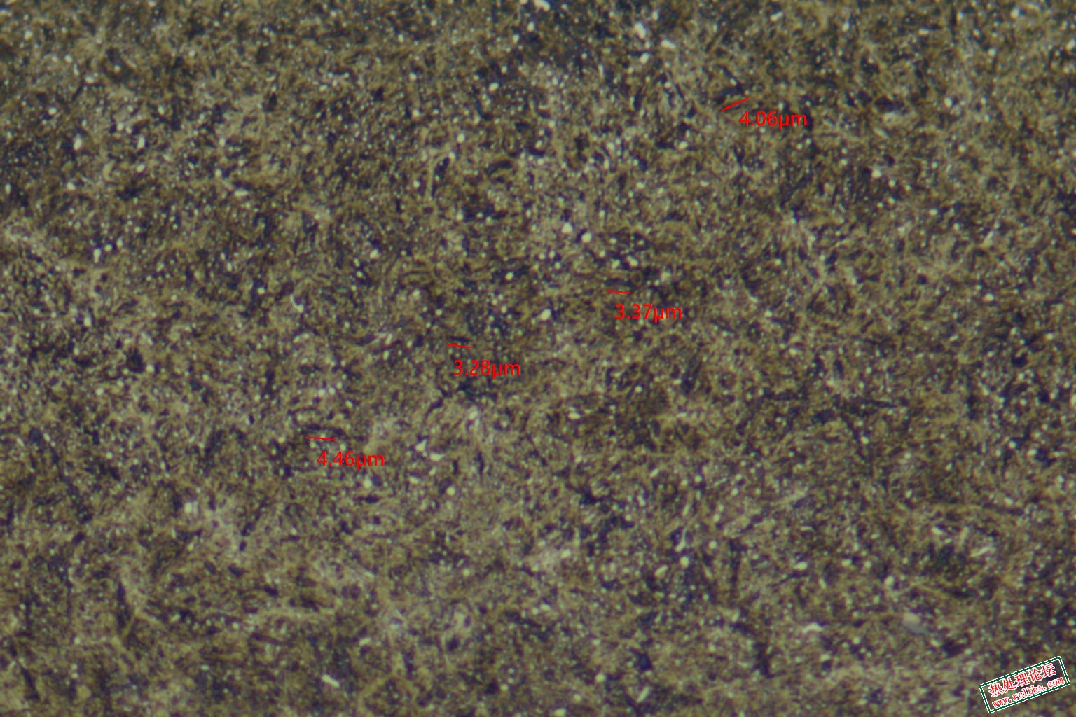

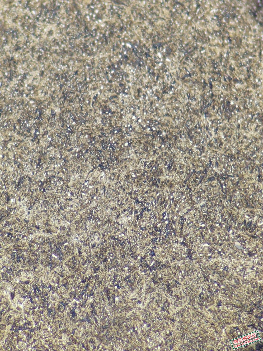

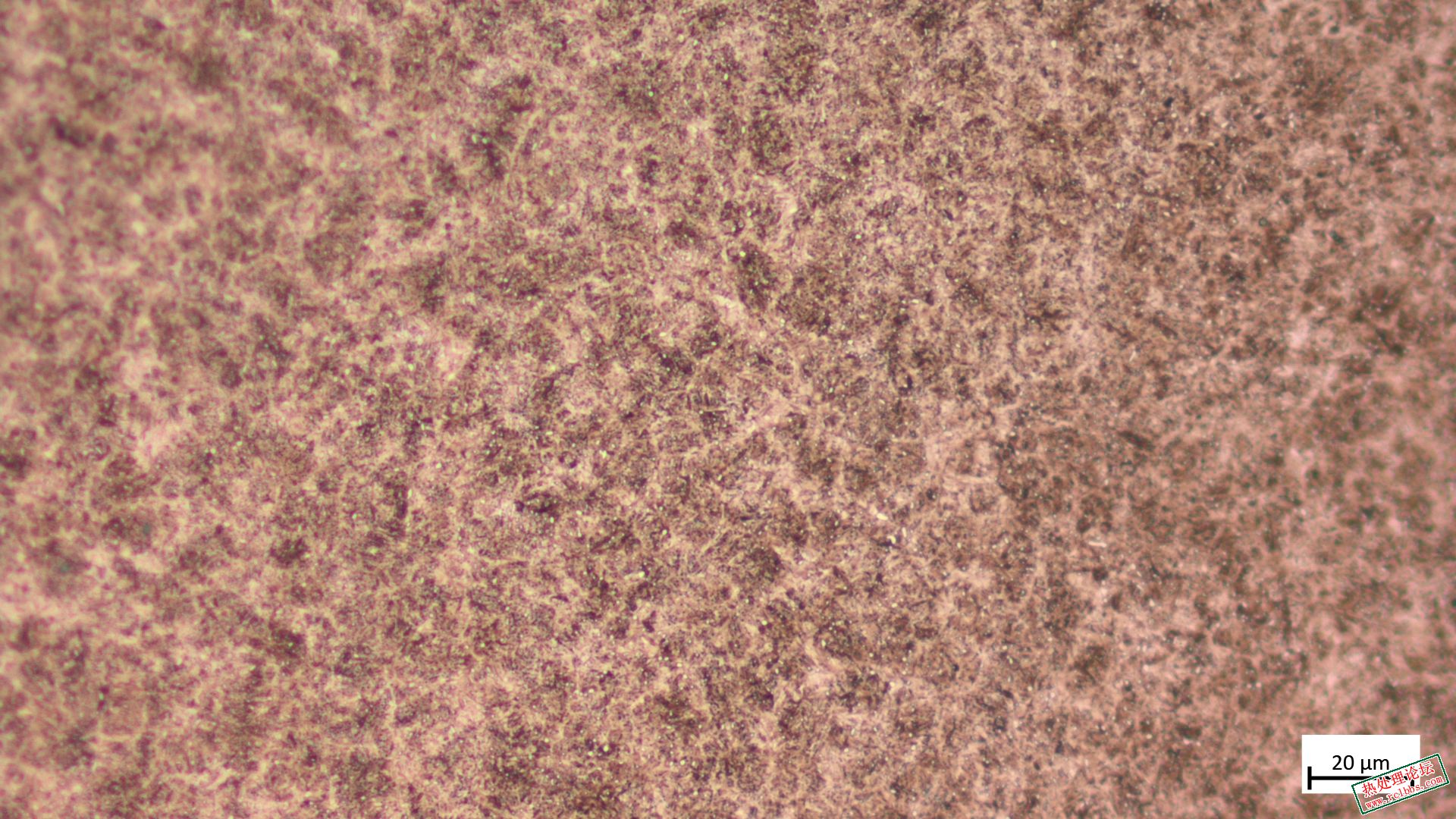

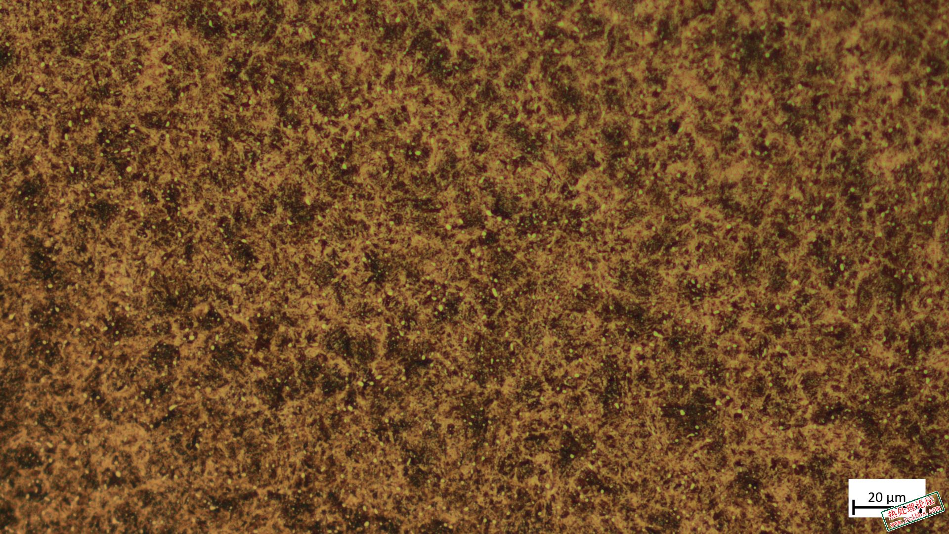

各位前辈好,请教下两张图组织为淬回火组织~第几级别??
轴承钢CGr15因为厂商制作工艺不得而知~
自己觉得组织有点粗大了,碳化物分布好像不太足够
请前辈留下宝贵意见,非常感谢
X500手機
X500手機
X500
X500
X1000手機
X1000手機
X1000
X1000

发表于 2024-7-12 08:06:10 | 显示全部楼层
jun404 发表于 2024-7-11 21:04
前辈请教一个问题,我相信厂商轴承套圈一定是用锻造的,按您说锻造完球化为什么效果不好??还是说要在锻造 ...
   也不是锻造直接球化组织做不好,而且实际做的不好。这里面有几个点:
  1.锻造后的原始晶粒较粗,在这个状态下球化,到最终淬火的后的晶粒也相对较粗。
  2.锻造的碳化物形态和晶粒结构对球化的影响,部分位置的网状和条状碳化物溶解效果不好。
  3.球化后的组织球状碳化物细小,或者部分位置超细,在淬火的过程很容易溶解,导致最终热处理后碳化物细和少。

发表于 2024-7-9 08:23:04 | 显示全部楼层
  金相组织2级(这个和最终热处理工艺有很大关系)
  碳化物和组织结构不清爽,主要原因是因为球化退火以及球化前组织的影响。很多轴承锻造以后直接球化,然后淬火;锻造后的球化组织只能勉强合格,后序淬火出来的组织就是这个形态了。

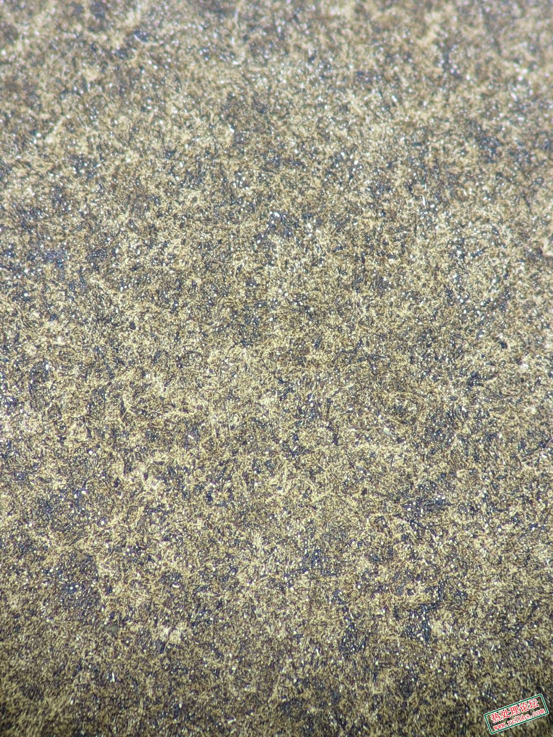

6205ZZ单次退火.jpg 您看看这个图片

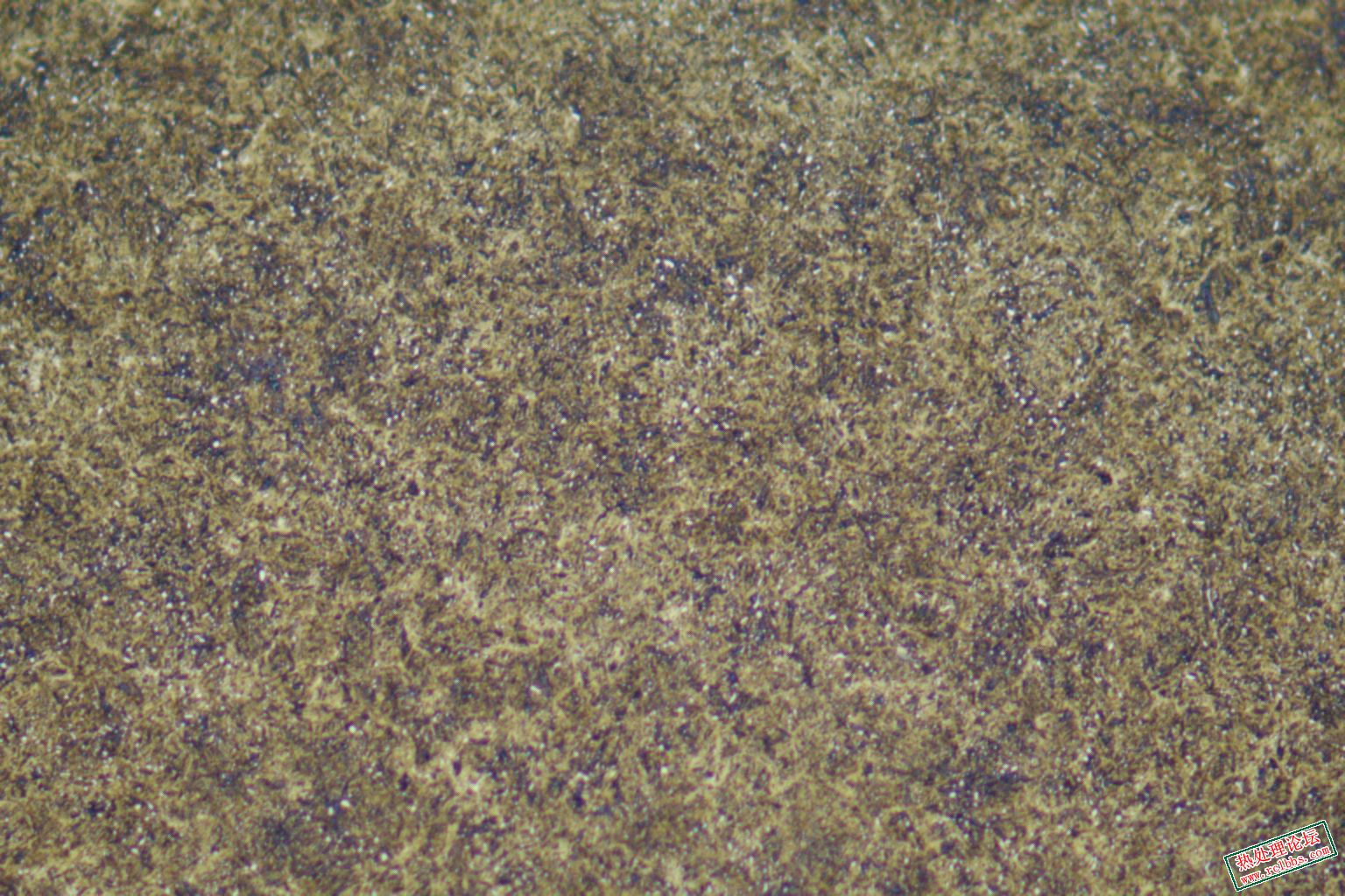

发表于 2024-7-11 12:49:49 | 显示全部楼层
开裂01.jpg 还有这个
签到天数: 2229 天
发表于 2024-7-11 15:48:51 | 显示全部楼层
     ‘碳化物超极小,这个就是淬火前面组织的影响。
