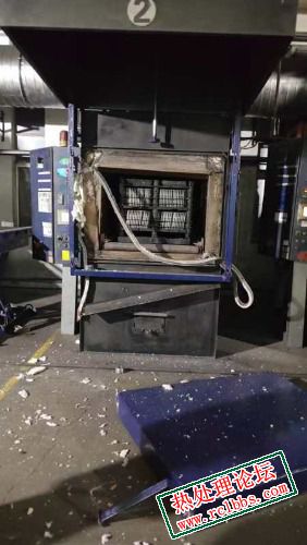

各位老大,请问回火炉爆炸的原因是什么原因引起的?最近几个月已经发生数次。其中粉末冶金产品回火爆炸占多数。该怎样预防?

① 粉末冶金用的回火炉,通常会设计有防爆阀门,以防万一。
② 炉子要求有烟雾收集管道,用于排出炉内油烟,减少炉内残留淬火油量。
③ 定期清扫回火炉,防止可燃物附着诱发爆燃。
④ 回火前需要进行清洗,外观要求高的用真空清洗,要求低的使用水剂清洗液。
⑤ 如果使用碳氢清洗剂,需要使用高温真空干燥,绝对不可以采用浸洗后吹扫干燥,否则会导致爆炸风险。

爆炸的原因就是,平时回火产品油污太多了,回火时产生的油气又没及时排出。如果高温回火,即使不炸炉膛,出炉也很危险,会喷出大火苗,如果是那种正对炉门的出料车,人都会烧伤
1.回火炉有排气口的,检修下是不是堵住了,油烟大可以改大一点。
2.产品清洗干净进炉,粉末冶金油是不能完全去除在小孔还是会有的,定时清理回火炉的油污.    (楼上:1.定期开门中高温烧油污2.回火炉增加防爆卸压孔)

油气的问题,本身粉末冶金的间隙残留油会多一些,在加上碳氢清洗剂(油性居多),同时炉子内壁积累的油气,烟囱口那边排气是否顺畅,炉内是否有循环气死角,这些都是原因,楼上说的中温或高温烧油都是挺好的办法,定期烧油。

粉末冶金有大量的孔洞,淬火后孔隙内积存大量的淬火油,清洗也无法解决。。。唯一能做的就是起初回火的时候炉门不要关闭,。这样的话,车间内就会有大量的油烟

产品里有淬火油,回火时挥发到炉壁,积攒多了会有危险,定期中温去油,炉门打开

淬火油带进去多了,我这边都是定期开门中高温清理一次。当然车间会变成人间仙境;P;P

我们清洗是用碳氢清洗的,请问这个会不会也有影响

碳氢清洗剂应该也是油吧,相似相容,挥发温度比淬火油低

把油沥干了,再回火,不然炸炉是常事

碳氢就是易燃物品,有的标识闪电65度以上就易燃。天天玩火,非常危险。

很多时候都是在刚回火没多久就炸了,可能都没有150℃
