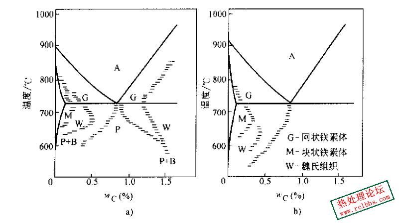

[讨论] 请问,网状铁素体、块状铁素体、魏氏组织铁素体,这三种组织按顺序越来越差,对么?
签到天数: 89 天
发表于 2024-9-28 11:16:56 | 显示全部楼层 |阅读模式
签到天数: 2186 天
发表于 2024-9-28 15:23:59 | 显示全部楼层
    没有基本条件这个是没有办法对比,这几种组织形成情况完全不一样,还有和材料碳含量也有一定关系,所以没有可比性。

发表于 2024-9-29 09:08:43 | 显示全部楼层
这张图的来源何处?很有意思。
用M表示块状铁素体有点草率了。 犯了忌讳,M不是大名鼎鼎的老马吗?

魏氏组织是绝对不可以出现的,严重缺陷组织

网状铁素体是快冷出现还是缓冷才出现?
签到天数: 89 天
 楼主| 发表于 2024-10-1 11:45:17 | 显示全部楼层
djh088 发表于 2024-9-30 18:05
网状铁素体是快冷出现还是缓冷才出现?
慢冷。

性能的好坏要根据技术要求来定,满足机械性能要求还要经济才是有价值的。须要权衡利弊。多于的功能减掉。这是剃刀原理。

这个不能这样讲,要看具体工况及组织形态

网状铁素体、块状铁素体和魏氏组织铁素体是钢在不同冷却速度下形成的铁素体组织。它们对钢的性能影响不同,但并不是简单的按顺序越来越差。以下是这三种铁素体组织的特点:
1. **网状铁素体**:
   - 通常在钢的冷却过程中,当冷却速度较慢时形成。
   - 网状铁素体沿着奥氏体晶界形成,形似网络。
   - 这种组织通常出现在过冷奥氏体的晶界上,对钢的韧性有不利影响,因为它降低了晶界的连续性和塑性。
2. **块状铁素体**:
   - 在较快的冷却速度下形成,但比魏氏组织铁素体的冷却速度慢。
   - 块状铁素体在奥氏体晶粒内部形成,形似块状。
   - 这种组织比网状铁素体对钢的性能影响小,因为它不沿晶界形成,对晶界连续性的影响较小。
3. **魏氏组织铁素体**:
   - 在较快的冷却速度下形成,通常在奥氏体转变为珠光体或马氏体之前。
   - 魏氏组织铁素体在奥氏体晶粒内部形成,呈现为细长的针状或条状。
   - 这种组织通常与钢的塑性和韧性较差相关,因为它增加了材料的脆性。
从对钢的性能影响来看,网状铁素体通常被认为是最不利的,因为它破坏了晶界的连续性,降低了钢的韧性。块状铁素体和魏氏组织铁素体的影响则取决于它们的形态和分布,以及它们与其他相(如珠光体、马氏体等)的关系。
在实际的热处理过程中,通过控制冷却速度和化学成分,可以优化铁素体的形态和分布,以获得所需的机械性能。例如,通过快速冷却可以避免网状铁素体的形成,而通过适当的回火处理可以改善魏氏组织铁素体的性能。
总的来说,这三种铁素体组织的性能并不是简单的按顺序越来越差,而是取决于它们在钢中的具体形态、分布以及与其他相的相互作用。
