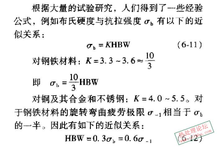

材料成分不一样其硬度和强度的对照也有所不一样,按照普通的公式能够粗略计算一下,但是正确的对应关系不是一个公式所能覆盖完的。粗略的估计公式:σbMPa≈K×HBS(其中低碳钢K=0.36,高碳钢K=0.34,调质钢K=0.352),附件为一般的对照表,希望能够对你有用!

发表于 2007-7-13 21:18:15 | 显示全部楼层
楼上的公式是不是有点问题?
发表于 2008-9-18 09:20:02 | 显示全部楼层
楼上多了一个小数点,应该是3.4,3.5,3.6
发表于 2008-9-18 10:20:20 | 显示全部楼层
是有问题
搞错了关系。
