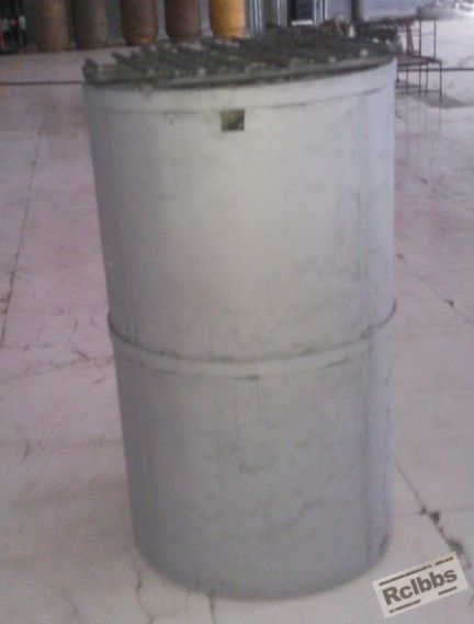

回复 3# 周建国
     导风套就是一个两端没有封头的圆柱筒,其外圆直径比马弗罐内径小约200mm,放在马弗罐中,使其周边间隙均匀,周工所说的挡风板是风扇叶护板,风扇工作后,产生离心作用,将气氛沿风套及罐壁的夹层空间压下炉膛底部,使气氛越过风套下端从风套内腔回抽,这样气氛就会均匀地刷过风套内腔工件表面,利用工件的触媒作用使氨分解,实现渗氮。
回复 5# 我是谁
    如果你的炉罐底部有坐垫,由于坐垫多为辐条式,与风套接触面存在多个(6~8个)均匀的间隙,所以风套就是一个没有封头的圆筒;如果你的炉罐底部是平面或球面,则可在到风套下端均布若干个槽或孔。

发表于 2010-7-10 21:45:46 | 显示全部楼层
来个实物照片
