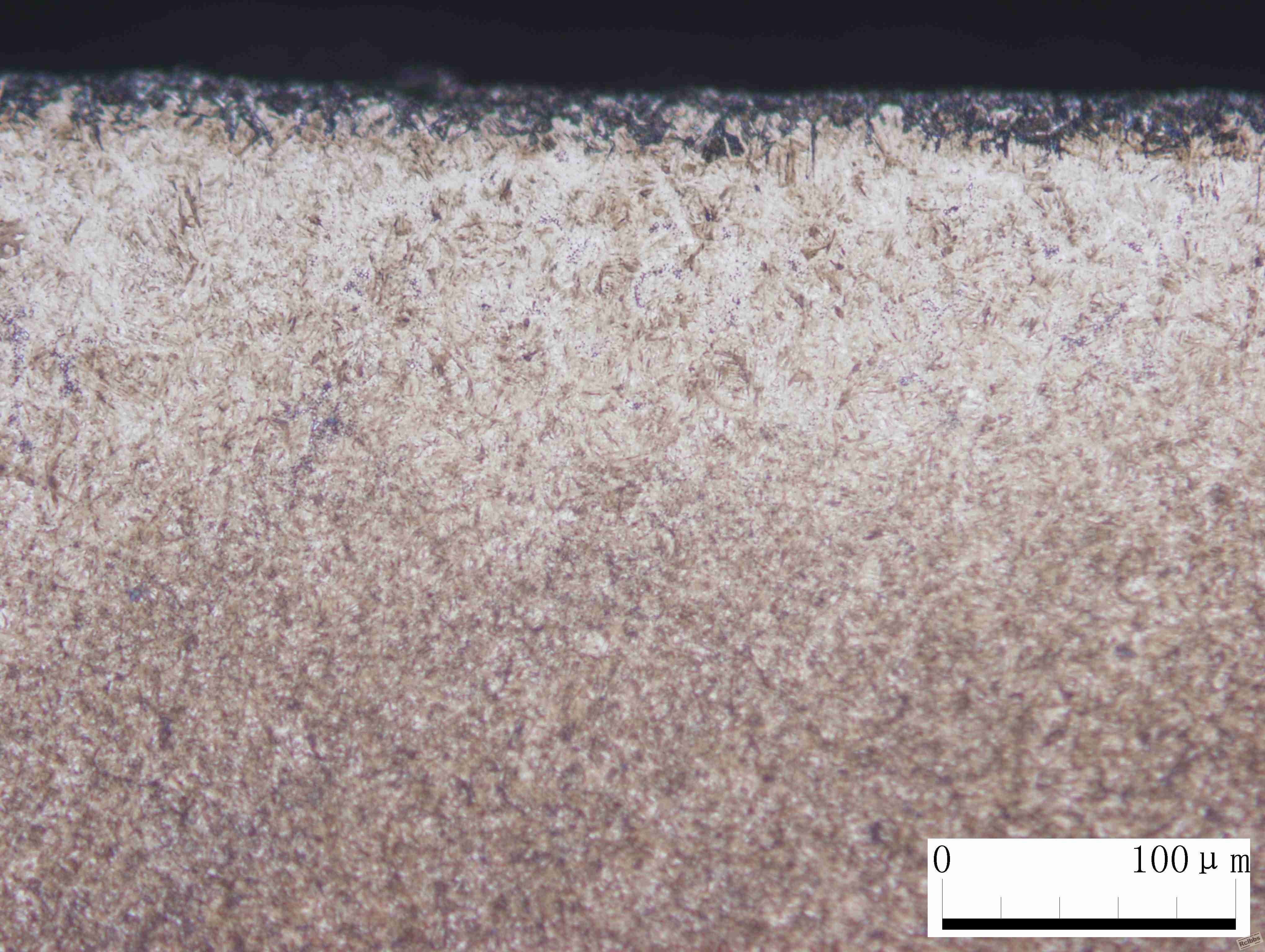

各位,渗碳热处理后表层出现带状的碳化物,碳化物深约130um左右,请各位高人能否帮忙,采用什么热处理方法能把碳化物给消除掉啊。

    材料是 CrNi系的,Cr:1.6-1.7%,Ni:1.47%。Mn:0.75%采用的是井式渗碳炉。
因我们这边没有这样的炉子,让外边给做的,但是做出来后结果不理想。

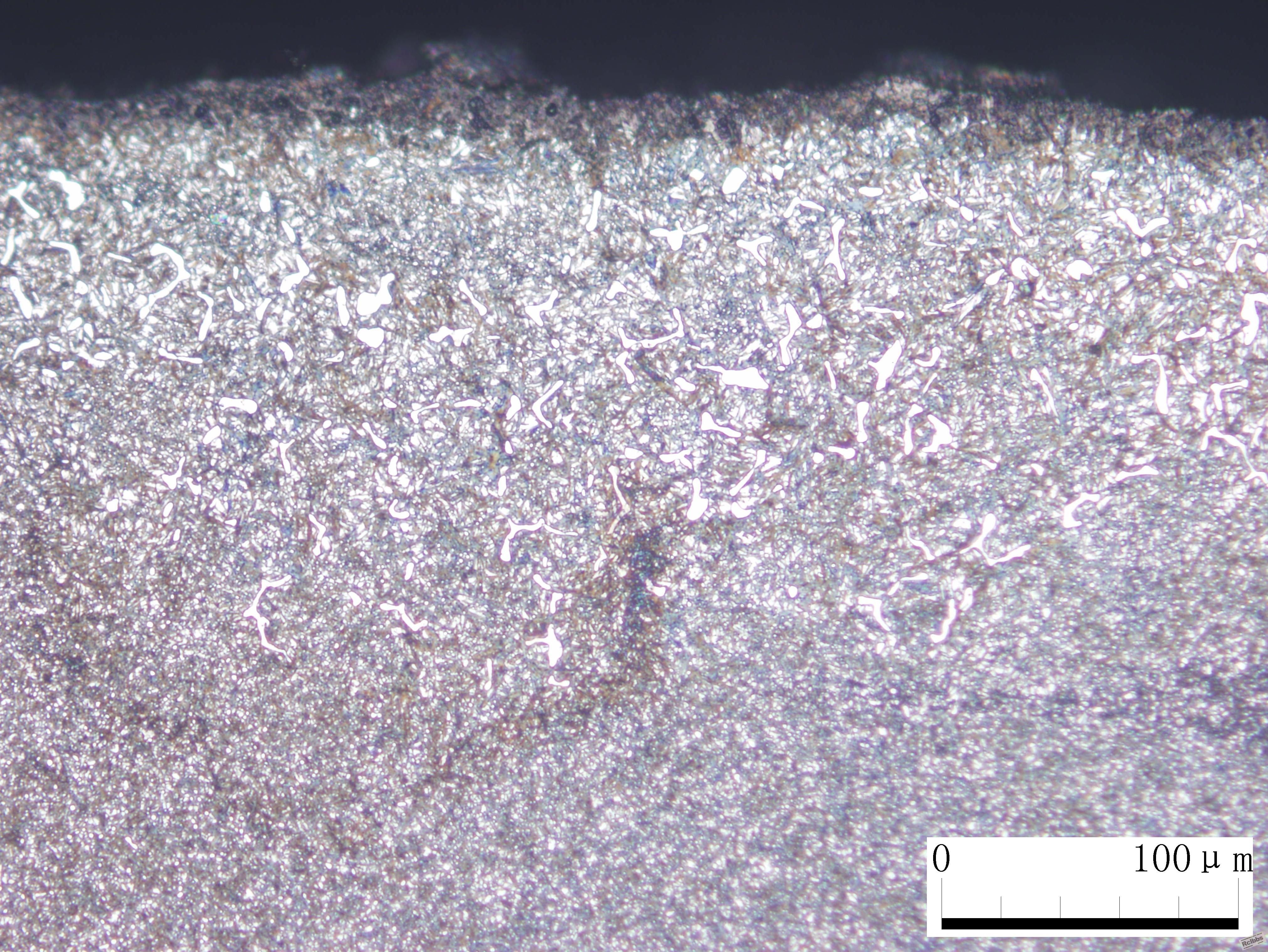

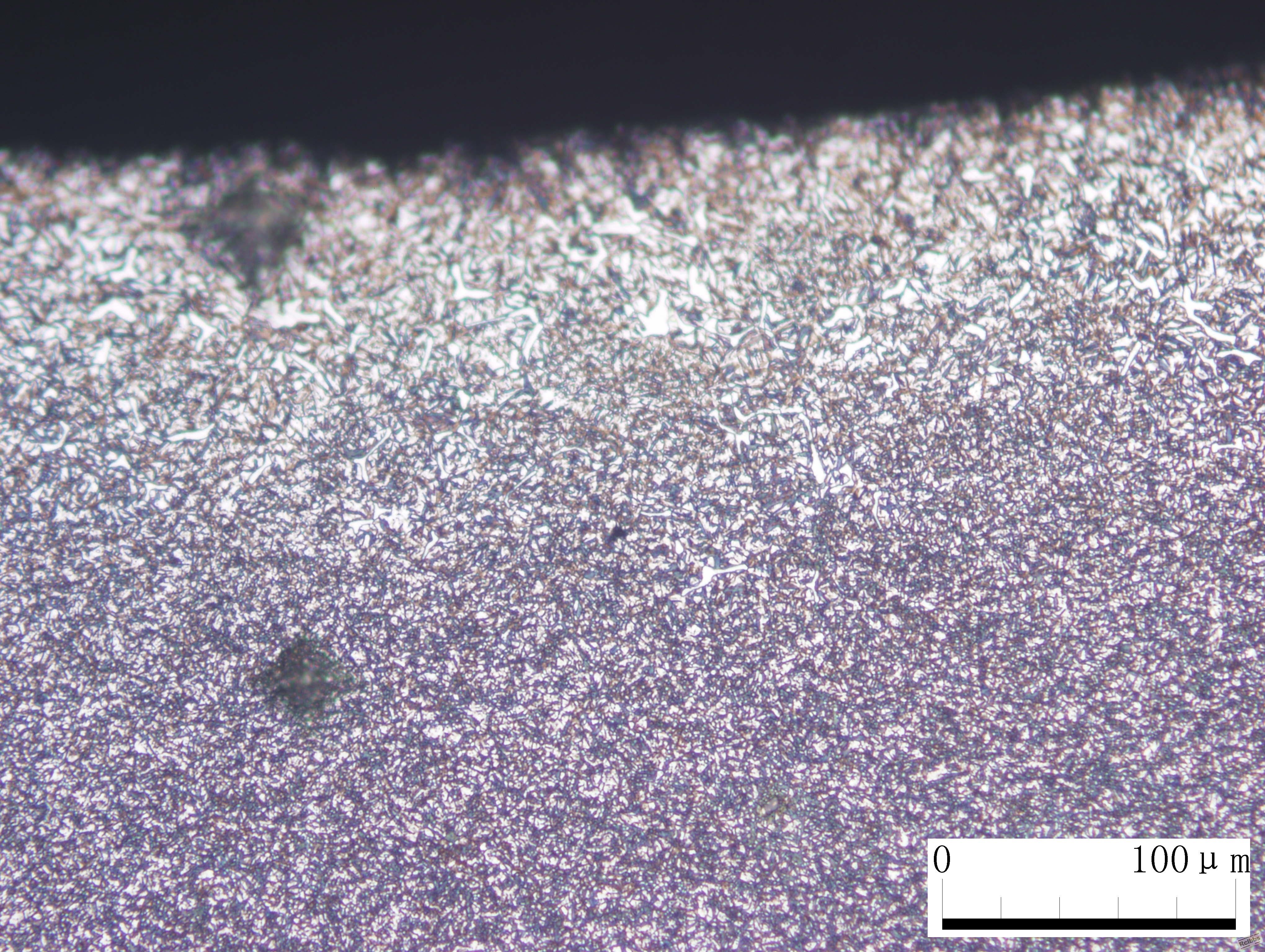

    材料是 CrNi系的,Cr:1.6-1.7%,Ni:1.47%。Mn:0.75%,渗层要求是1.7左右,但是做下来是2.1-2.2mm左右。
我们做了一次试验,是880度保温2h,碳势是0.75,860度淬火,还是有很多碳化物,不过有所改善。
以下是照片
400倍
400倍

周工:提到的0.75%C是渗碳热处理样重新加热消除碳化物时的碳势。从金相组织看,碳化物未完全溶解,880度重新加热温度是否有点低了,或者是保温时间还需要延长。但是碳势降低的同时面临着表面有非马形成。

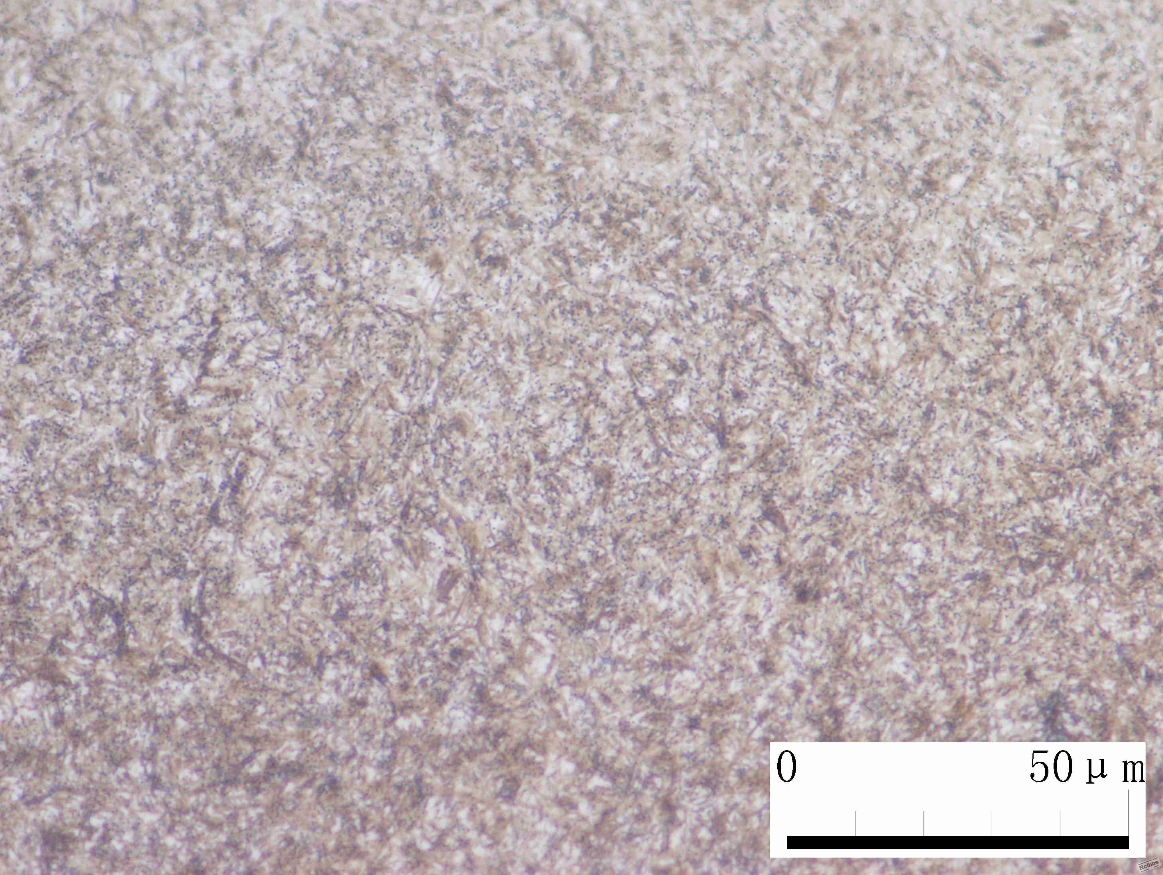

各位,对上述碳化物组织进行了以下试验:980度高温正火,650度高温回火,830度淬火,180度回火,均是在盐浴炉中进行试验,结果如图所示。不知其中的黑色点状组织是什么?是析出的碳化物嘛?

建议先来一次正火处理后重新操作,再次过程要防止碳化物析出(出炉后想法快冷)与晶粒长大(控制正火时间与温度).
