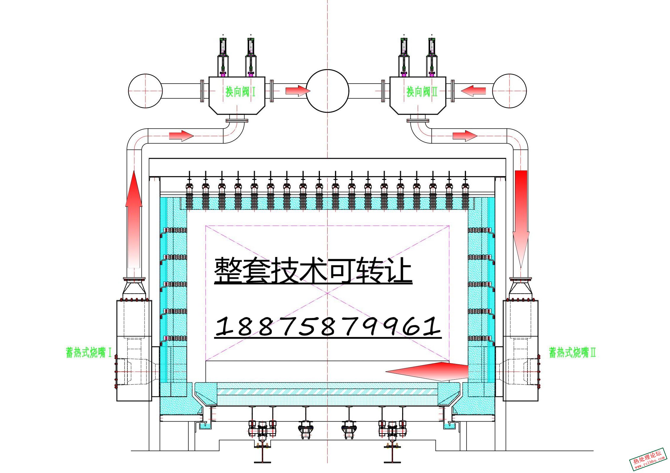

非常感谢专家版主分享天燃气蓄热式加热炉信息。
请问一下  每个蓄热式烧嘴所配的换向阀上面是不是两个气缸,用来调节空气量和废气量。两边是空气管道,
中间是废气管道。
是不是只对空气进行预热。
天然气管道和喷嘴没有表示在图上对吗?
燃烧不良时,烟灰会不会堆积在蓄热室?  谢谢

现在蓄热式烧嘴主流是天然气加热所以只需要空气蓄热,低热值燃气才需要双蓄热

两个气缸部位叫三通换向阀

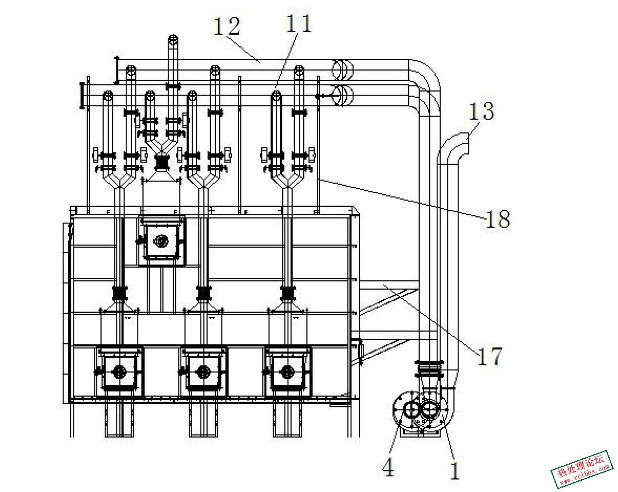

老式结构蓄热式烧嘴管路

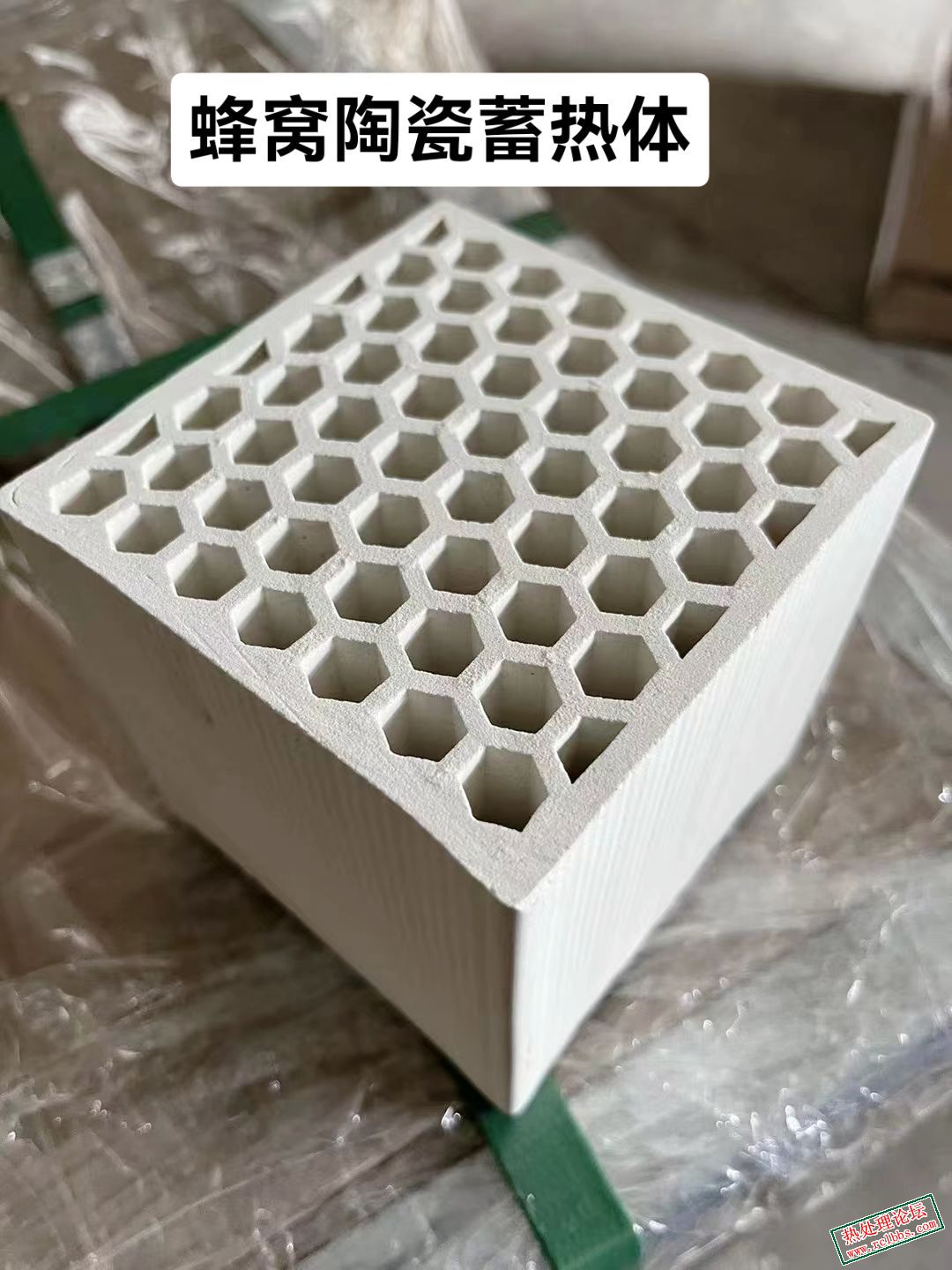

蓄热体是陶瓷蜂窝体还是陶瓷球还是板块?
签到天数: 1680 天
 楼主| 发表于 2025-3-18 16:29:22 | 显示全部楼层
wya-8 发表于 2025-3-18 15:55
谢谢版主回复,并作了结构说明。
蓄热体是陶瓷蜂窝体还是陶瓷球还是板块?
格子砖
