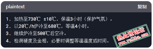

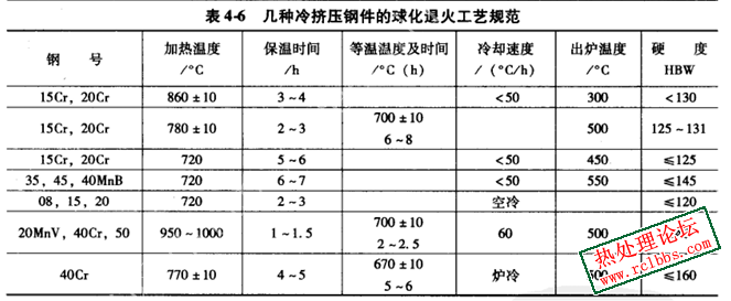

高工们,求助一下,有一批s420mc的板料,目前供应商帮我们做退火处理,回来的硬度大概在hrb55-75,但是处理时间很长要几十个小时,我们想缩短一些热处理时间,有没有什么别的参数可以尝试一下?
查热处理手册查到08、15、20钢可以用球化退火来降低硬度,改善冷变形工艺性,720度保温2-3小时,空冷,就能把硬度降到120hbw以下,我想问一下这个靠谱吗?

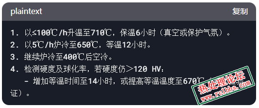

后面又上deepseek问了,他给我出的工艺第一个和手册里的挺像,但是他这个工艺只能保证硬度在120hv-160hv,我让他帮我优化到硬度低于120hv,他又出了一个,见图3,各位高工们帮我看看这些靠谱吗?或者有没有有经验的高工有更好的建议,球球了
热处理手册查到的参数
热处理手册查到的参数

ds第二次给的低于120hv
ds第二次给的低于120hv

没人能明确告诉你什么工艺肯定能做到,只有你自己去实验过了才知道。别人给你出了工艺也是需要你自己去验证的。然后你现在这个行为给我的感觉你这个人不适合做技术活

工艺参数是否靠谱是根据设备的实绩情况而言的。
手册以及DS给你的工艺是针对零件来说的,并没有考虑设备的状态和能力。
你要通过试验来验证的。
如果还是让这家供应商来作这个热处理,在原有设备不改变的情况下,你很大程度的改变工艺参数,大概率会失败。
热处理是很依赖经验的,可以对你供应商的工艺产生怀疑,但是不要去否定掉,多问问那边的老师傅的工艺依据。
任何一家公司都想要高效的完成,节约成本。你想的估计他们早就想过了。

这种只能给个方向的,别人手册也好,DS也好,需要具体去验证

热处理你找DS不一定靠谱,你这个材料球化退火也得几十个小时,30小时左右。
