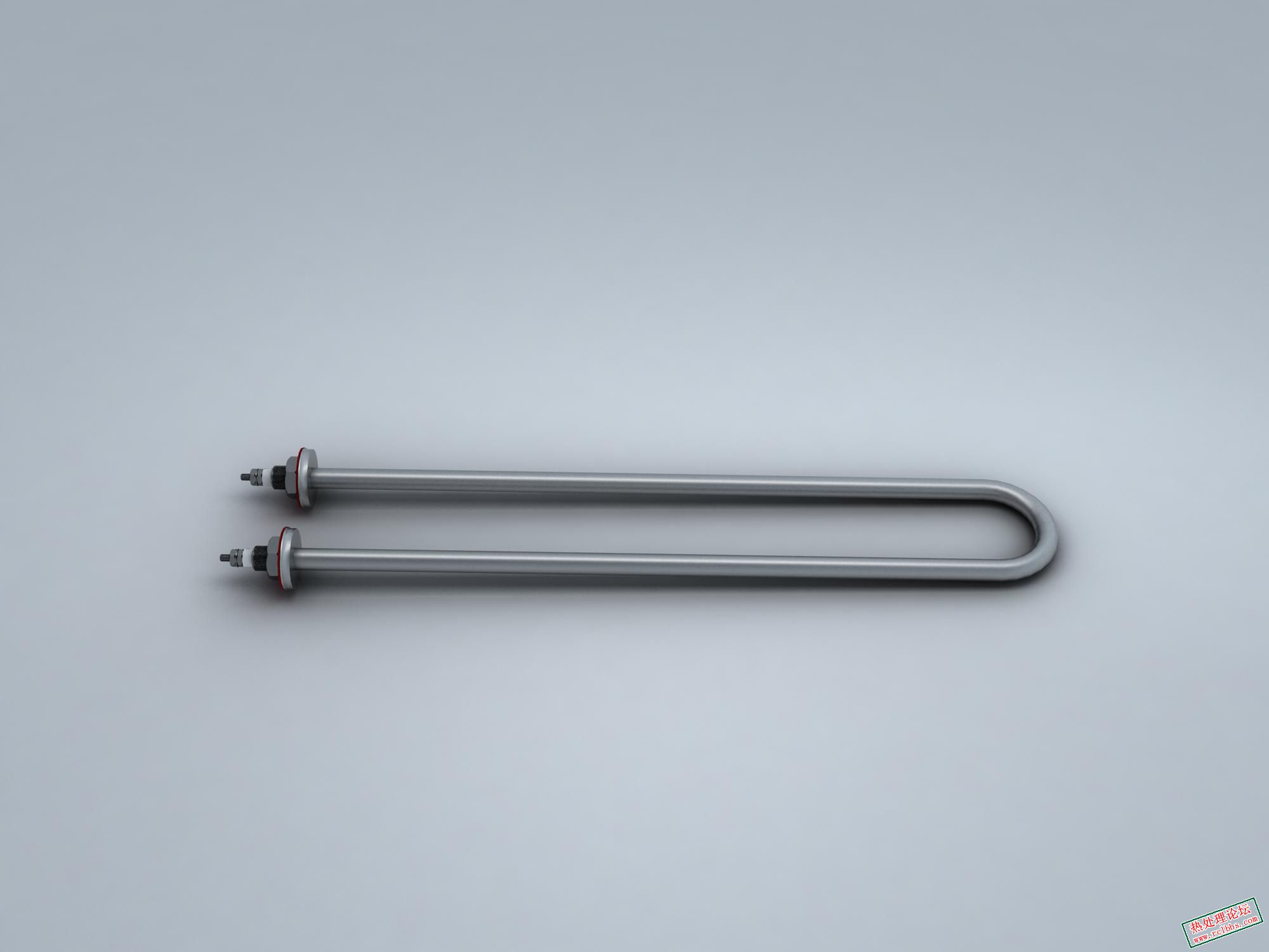

有耐温950度的管状加热器么?duan'shi

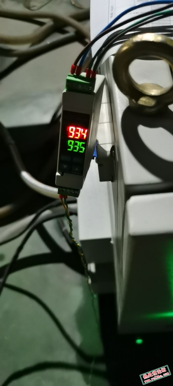

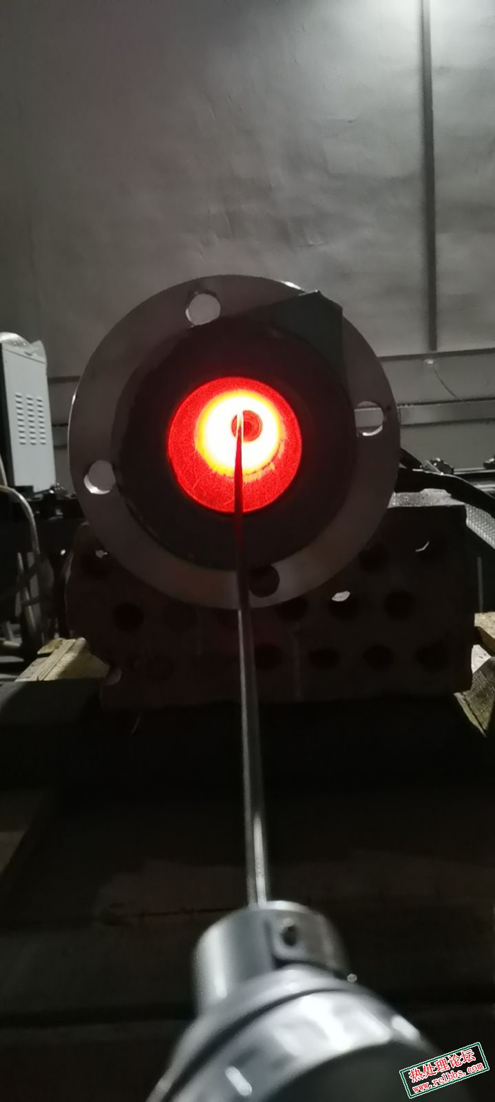

可以使用感应加热,钢管作为加热载体,用PID控温,温度精度可达到正负1度。
签到天数: 32 天
发表于 2025-3-8 09:40:13 | 显示全部楼层
这是加热到935度的钢管
