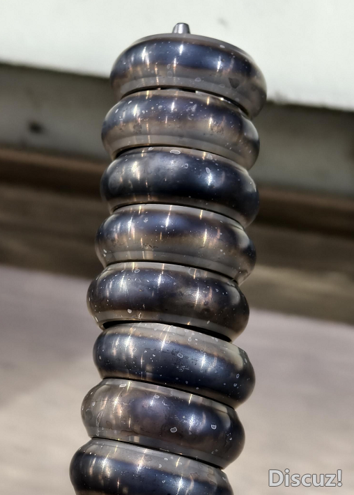

各位大佬,网带炉换油后,产品发蓝可能有哪些原因?

油里有水,烘油

这种蓝色是后期炉气中含有氧化性气体,生成Fe3O4所致,它的颜色是蓝色,4百多度形成 。可能是油中含水或吸入空气在炉尾部。

我们遇到过一种情况,添加半槽新油后,110℃熬了3天,然后正常生产加工出来的产品局部发蓝,和你这种差不多,最后是给抽尾气的调大一倍结局了,怀疑是油幕效果不好,油蒸汽油烟这些导致的;

淬火油有做排气吗?

你的产品颜色的特征是肉厚的地方有蓝色,其他地方没有异常。
这特征符合油内含水份。
你是不是把整个油槽内的油都换了?
如果是全液更换,建议油温保持100℃,维持至少24小时。

建议烘下油,新油的水分烘干了再做

除了烘油  在落料口排烟装置检查下   回火前 清洗机的水注意浮油控制
