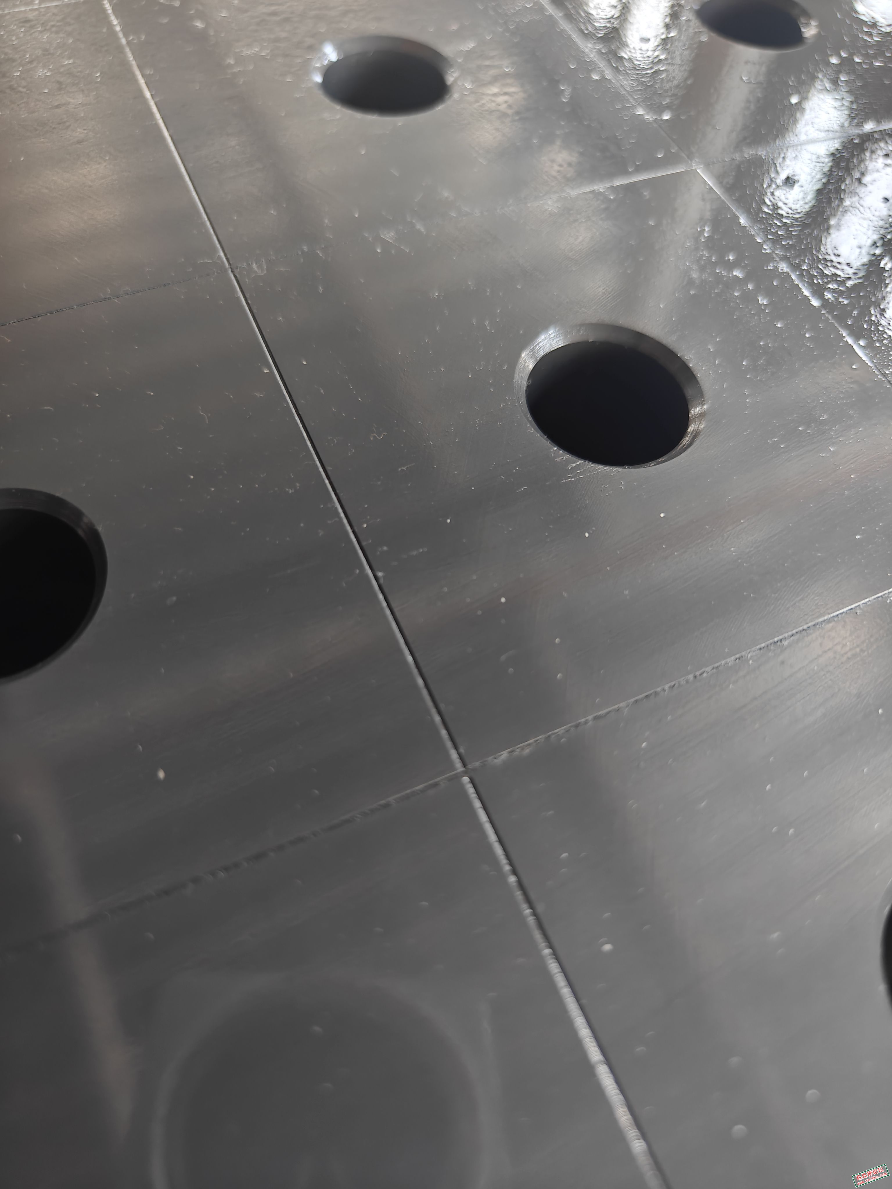

您好,想请教您一个关于氮化的问题,我们的工件是Q355材质,气体氮化+后氧化处理,工件表面出现白点(我们猜测应该为白亮层),调整工艺后仍然没有办法改善,您有没有一些建议?

氮化后的颜色是没有光泽的,你这个感觉是没氮上

表面处理干净了吗?氮气前与氮气后

感觉是没洗干净

你肉眼可以看到白亮层

氮化完是银灰色,是不是热前没洗干净,留的金属色
