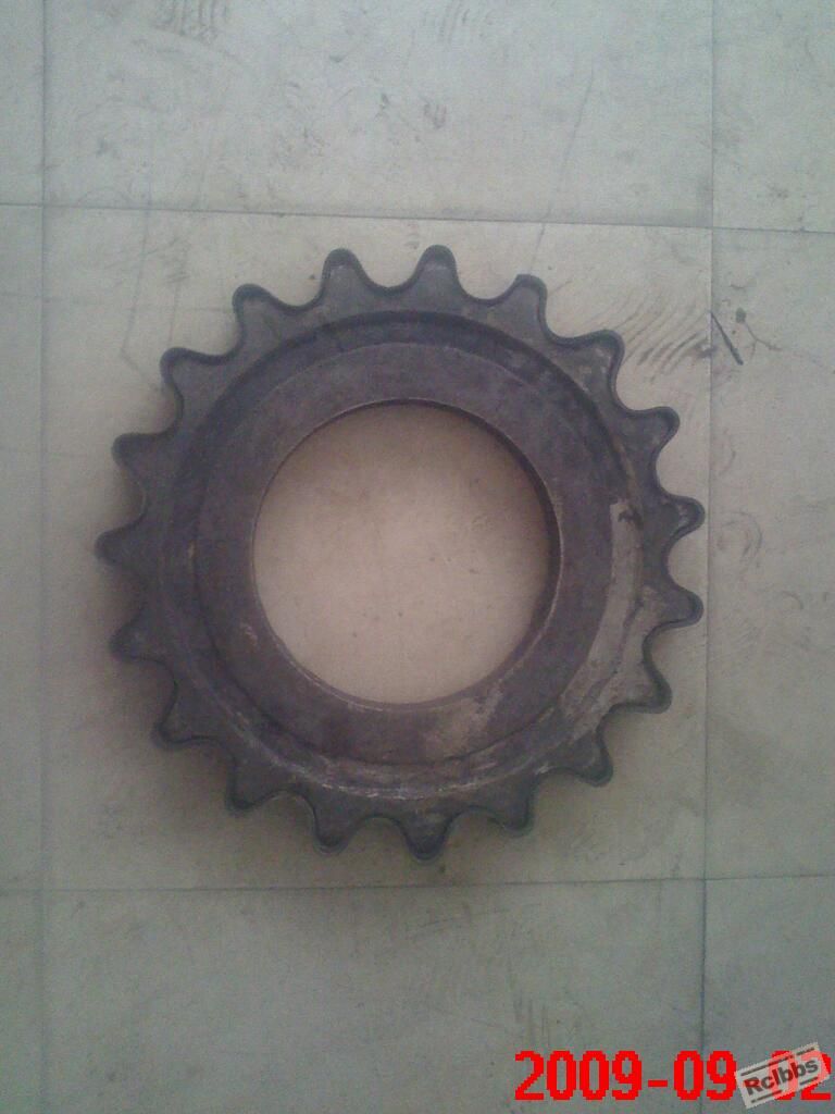

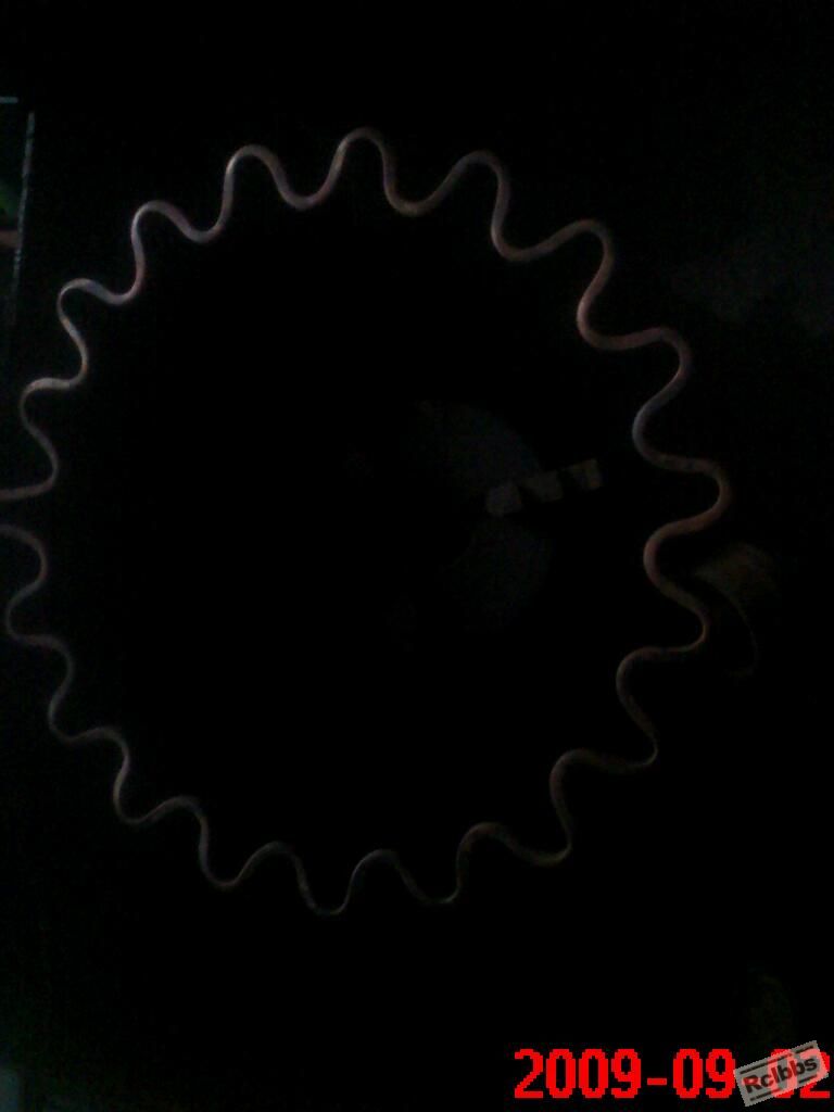

链轮仿形感应器
自己设计的,比较简陋,但效果还不错。

注意:摆放时链轮易碰到感应器,同时由于工件不能移动易造成加热不均。

这种的感应器简单,不要机床都可以手动干。

像仿形感应器,这种链轮在淬火的时候,一般能是链轮在感应线圈中加热的时候可以上下来回移动几次,然后在移除,进行油淬火或者水淬。

仿行不实用
操作性差
对工装精度要求很高

怎么接到感应器上,还有加热后怎样喷水冷却,感应器都应该带把的。你的感应器像是要被处理的工件。

 楼主| 发表于 2010-9-22 12:41:41 | 显示全部楼层
呵呵
是用方铜管做的感应器,加热时工件上下移动,整体淬火

用圆形的也同样可以达到理想效果,当然,前提是要经过调试。

这样使用的话 功率是不是很高?
