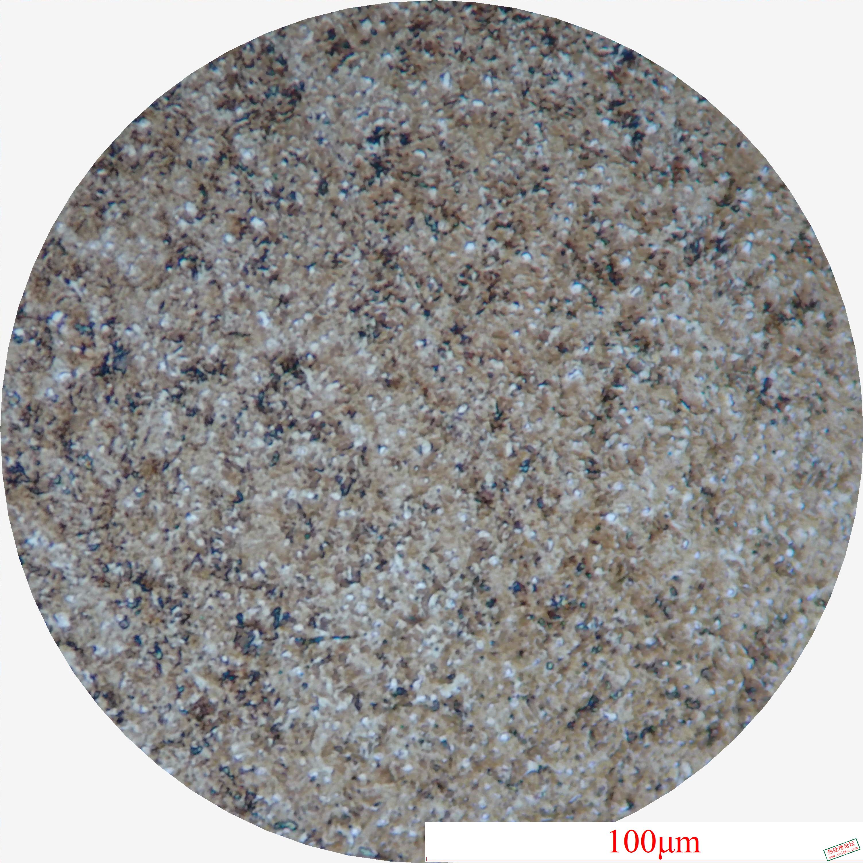

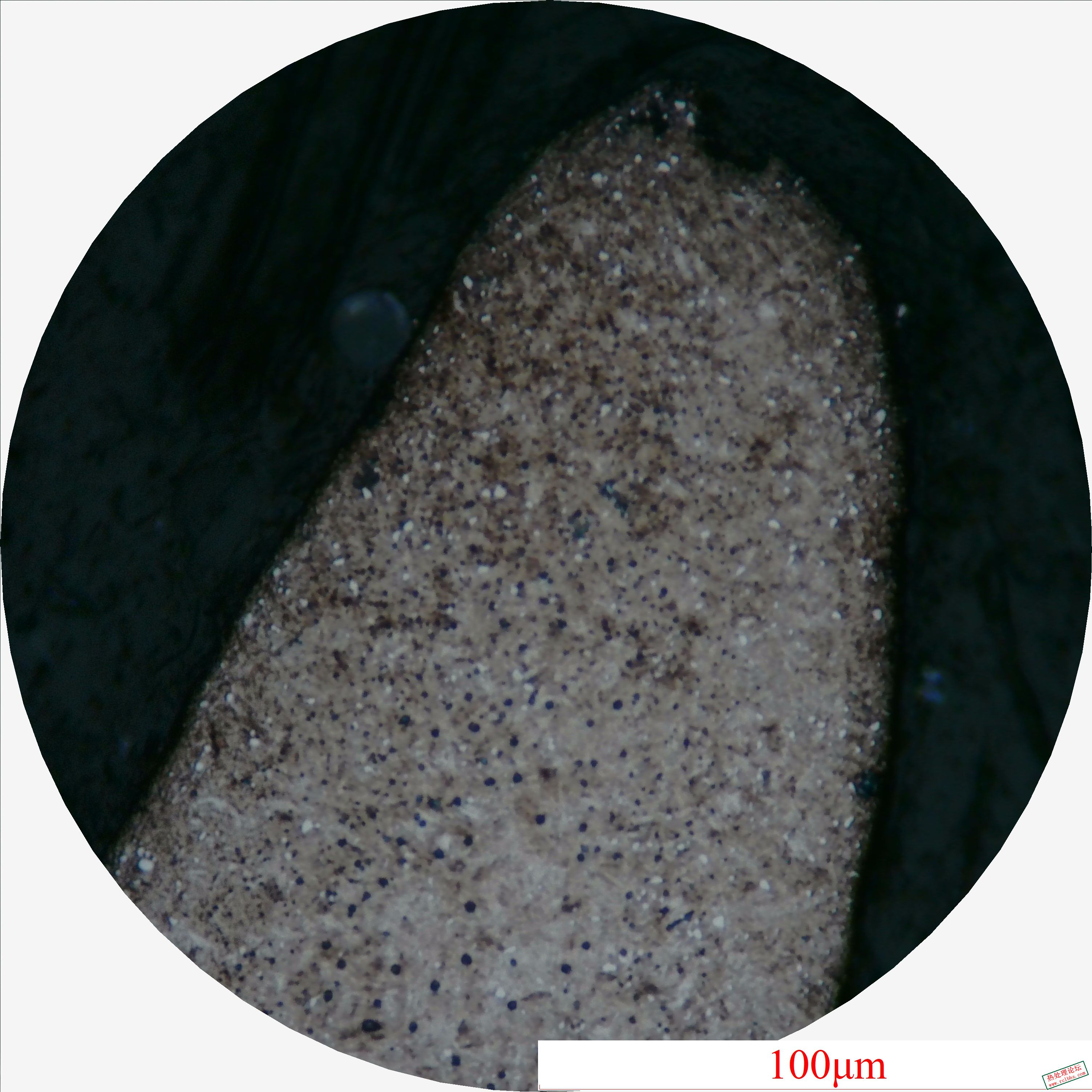

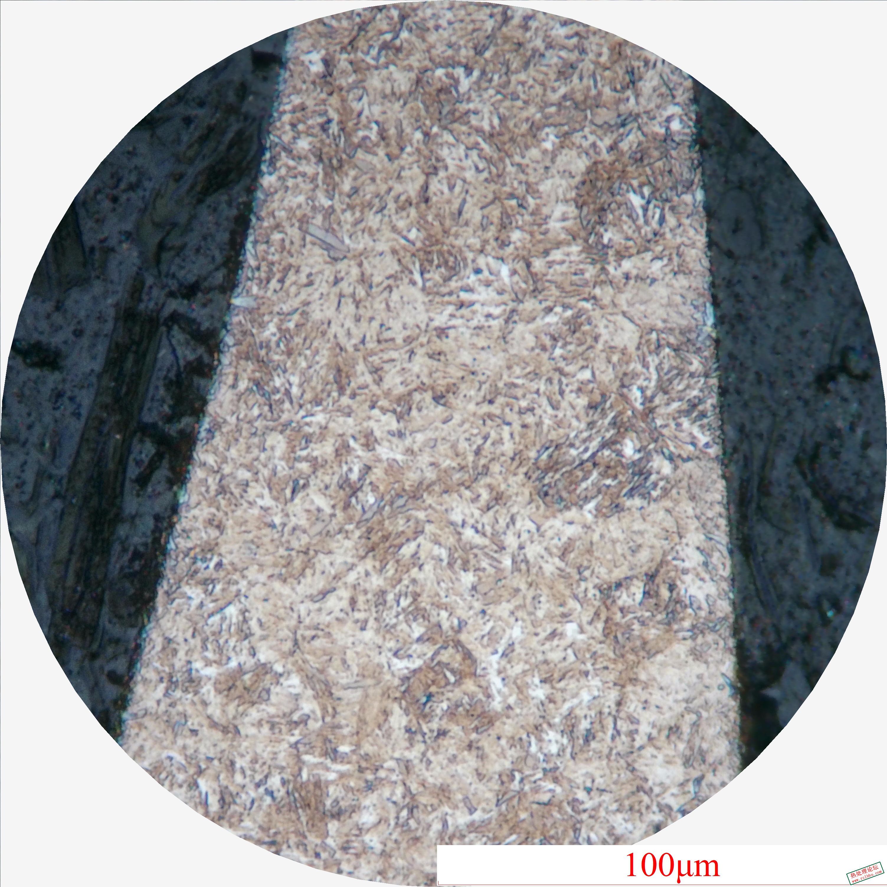

各位专家早上好!以下是我司和国外同行产品的金相图,应用场合需要高的硬度性,我司材料为SK5,硬度为680~700HV,网带炉淬火,国外的在730~780HV,材料不明,淬火方式不明,请各位专家从金相组织的角度讨论一下国外组织的优势是什么?
我司金相组织(500倍)
国外同行1
国外同行2

至少你得说明:你的产品与国外同行产品是耐磨性差还是韧性不够,或者是二者都不如。
国外同行1产品的材料跟你的是不相同的,格拉芙的也是这样,含碳量在0.8以下,并且可能采用了等温淬火的工艺。
国外同行2采用的是高碳钢,但人家的马要细小一点,残余碳化物的分布也比你的要均匀一些。

谢谢老师指导,国外的在耐磨性和韧性上都要优于我们

老师认为国外同行1的组织里有下贝氏体吗?

国外同行2做的有点像盐浴淬火形成的下贝氏体组织

国外同行做的材料与楼主的不同,楼主去光谱检测一下。
在有了材料后,基本可以推测出大致使用的热处理工艺。
另外,如果楼主是想要获得具体的热处理工艺,不妨到市面上去寻找一下专门搞逆向工程的公司,他们有办法短时间内帮你搞定。

检测一下国外产品的材料是不是优于你们的SK5材料,从源头入手分析会更有方向

搞清材料,搞清成分,搞清原始组织,然后再谈你们的差异以及如何缩小差异,才可以解决你想的,不然盲目猜测没有实际意义

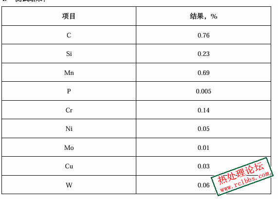

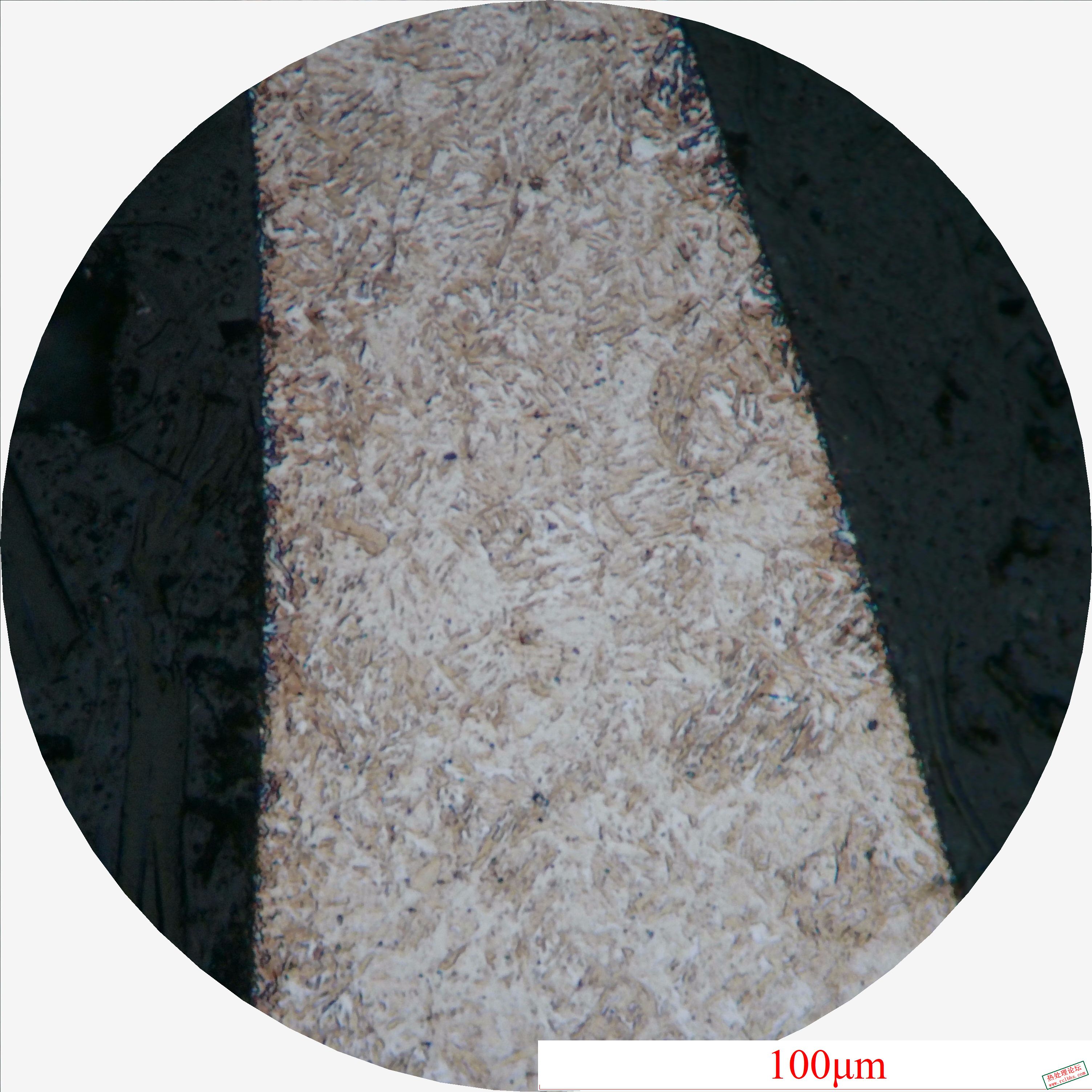

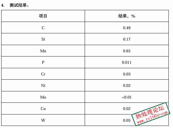

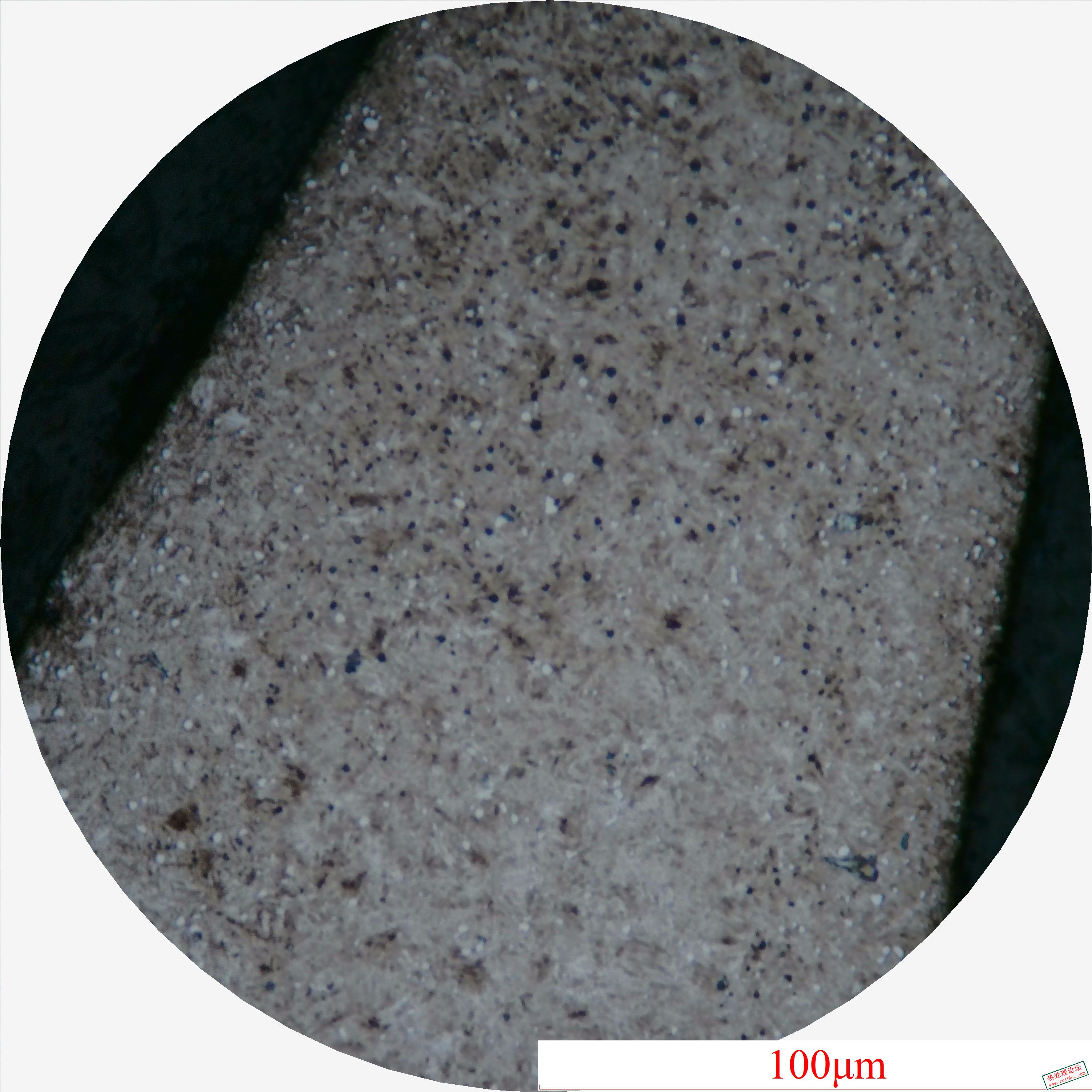

 楼主| 发表于 2025-6-30 07:42:59 | 显示全部楼层
在有了材料后,基本可以推测出大致使用的热处理工艺 ...
老师早上好!材料出来了。
国外材料1
国外材料2
