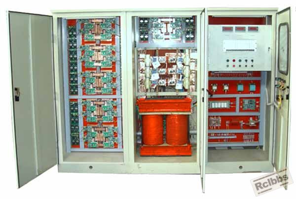

我把内部构造给你看看,大规模工厂化生产肯定了。

主要是工作原理不一样,需要的元器件及其数量区别会很大的
2楼的图,一看就知道是并联谐振的电源,功率应当在200千瓦以上
