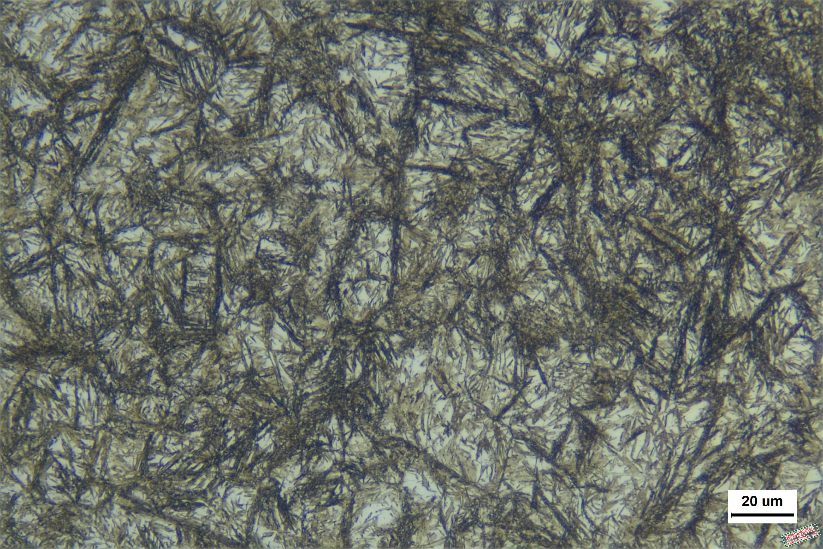

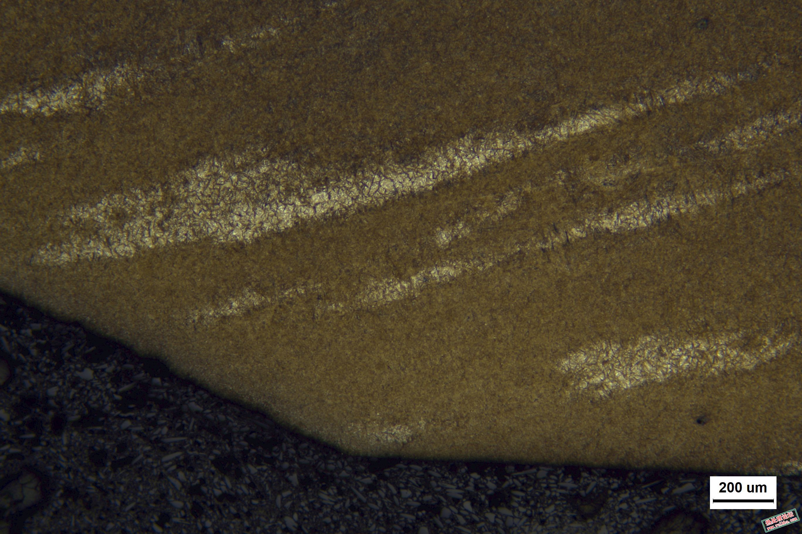

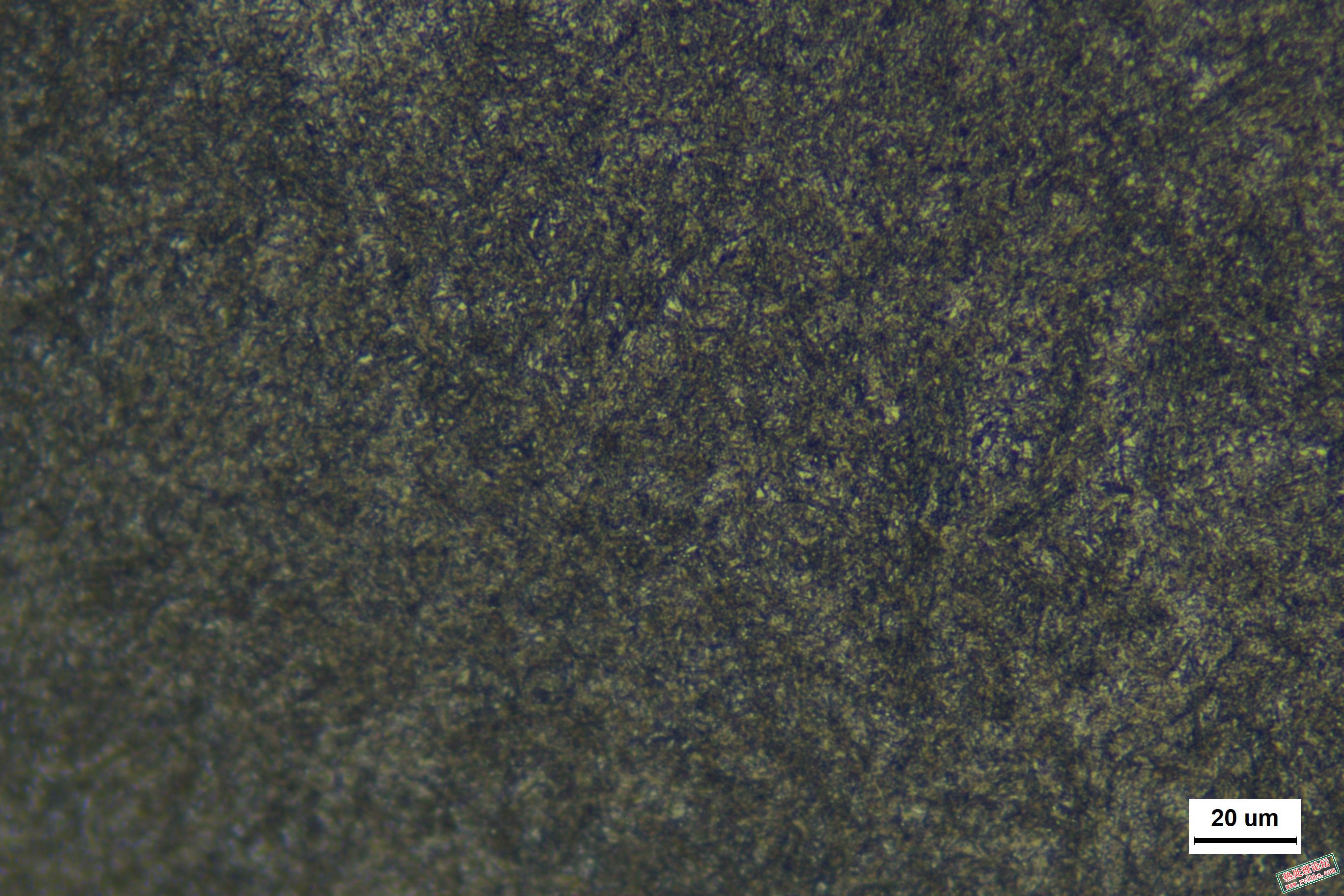

渗碳轴承外圈,材质:G20Cr2Ni4,渗层:3.6-4.4mm,滚道组织不均匀,存在条带状组织粗大,请各位老师帮看看是原材料的问题,还是渗碳工艺有问题?  感谢
渗碳层不均匀组织
渗碳层不均匀组织
组织粗大
组织粗大
正常组织
正常组织

正火不到位

检测白色的位置是否硬度低,是否残余奥氏体多,要是硬度低,残奥高,就是材料偏析,就是带状。通过高温扩散正火改善!

大概率是原材料成分偏析吧,渗碳只是把这个偏析显示出来了,原材料合金元素偏析,带状部分缺少合金元素渗碳后淬火,残余奥氏体较多

  主要还是偏析影响造成的,但是想完全避免偏析也挺难,看你是一次淬火还是二次淬火,二次淬火的话,中间增加工序防止组织遗传。

LINFH 发表于 2025-8-13 10:07
检测白色的位置是否硬度低,是否残余奥氏体多,要是硬度低,残奥高,就是材料偏析,就是带状。通过高温扩散 ...
谢谢老师,白色位置比正常位置硬度低。

dzkyx1314 发表于 2025-8-14 13:34
主要还是偏析影响造成的,但是想完全避免偏析也挺难,看你是一次淬火还是二次淬火,二次淬火的话,中间增 ...
谢谢老师,这边是二次淬火,再研究研究看看怎么解决。

weibo520 发表于 2025-8-13 11:02
大概率是原材料成分偏析吧,渗碳只是把这个偏析显示出来了,原材料合金元素偏析,带状部分缺少合金元素渗碳 ...
谢谢老师,非常感谢!

原材料成分偏析

原材的问题要重视,工艺也存在一定的问题,二次还这样,注意调整工艺参数,会有很大改善

锻造流线也可能有影响,危险形变量会产生组织异常,影响渗碳不均匀。

白色区域偏析,合金元素含量高。另外原材料带状组织严重的话,高温扩散+多次正火成本较高,而且效果我觉得也有限,这个也是要考虑的。
