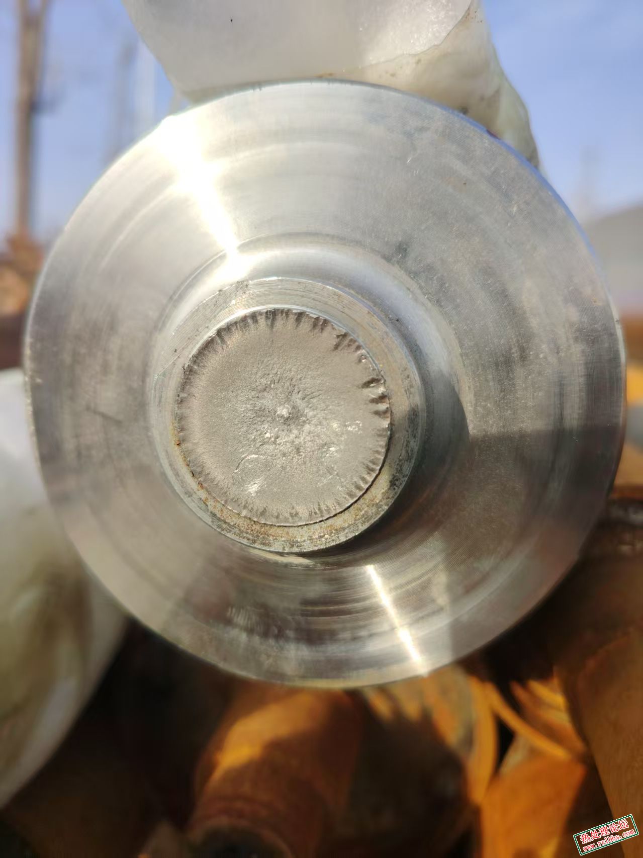

40Cr 调质  大家看看这是什么类型的断口

这个断口断多长时间了,轴的硬度是多少?

最近断的  240HB

断口类型:多源旋转弯曲疲劳断裂,重点关注表面机加工缺陷,是否圆弧过渡,加工刀痕等方面;另外需要考虑产品疲劳强度和使用强度系数问题。

外面那一圈是个套?轴承内圈?还是直接是轴的台阶要讲清楚,图看不清
周向多源疲劳断裂没问题,有应力台阶,名义应力不大应该不涉及强度问题,主要从表面缺陷与应力集中方向分析
如果是轴承档,内圈是与轴过盈的,轴承安装档轴的设计是否有要求感应淬火硬化?二十多年前我看到过一个高速上断轴的几乎与这断口一样,图纸要求这档是要感应淬火的,实际没有,过盈安装时,轴上明显看到过盈处金属流线。
如果直接是轴台阶,那就是直角啊什么的应力集中

是圆弧过渡区,我们公司这种零件过渡位置使用的下沉过渡弧,同类型的产品每年要断几十个把。

这上面有轴承挡、齿轮档和油封档,多功能轴

我不是要问你分多少档
如下图:
还有你产品的尺寸?断裂这里
产品小过盈量就不会大,按理不应有这么大应力,而如果材料缺陷,这个位置对应的就是皮下气泡,这种缺陷现在钢材已很少

     个人倾向应力集中

旋转疲劳断裂,应力集中较大。
下沉R角过渡是否圆滑,是否有表面淬火等

  每年断几十件,那肯定就不正常,对断裂该位置圆弧过渡进行检测,表面机加工质量重点关注;还可以考虑从基体强度提升方面优化,比如提高产品基体强度。

是R角设计过小的问题,R角加大会导致没法安装,反正就是设计缺陷,现在属于断的多的型号或者有安全隐患的产品优先改设计。  发出来问这个事是因为我们部门老大最近学ai分析失效,他在豆包上看说是脆性断裂,我们一直说疲劳,他觉得不对,他自己给客户回复就是过载脆性断裂。

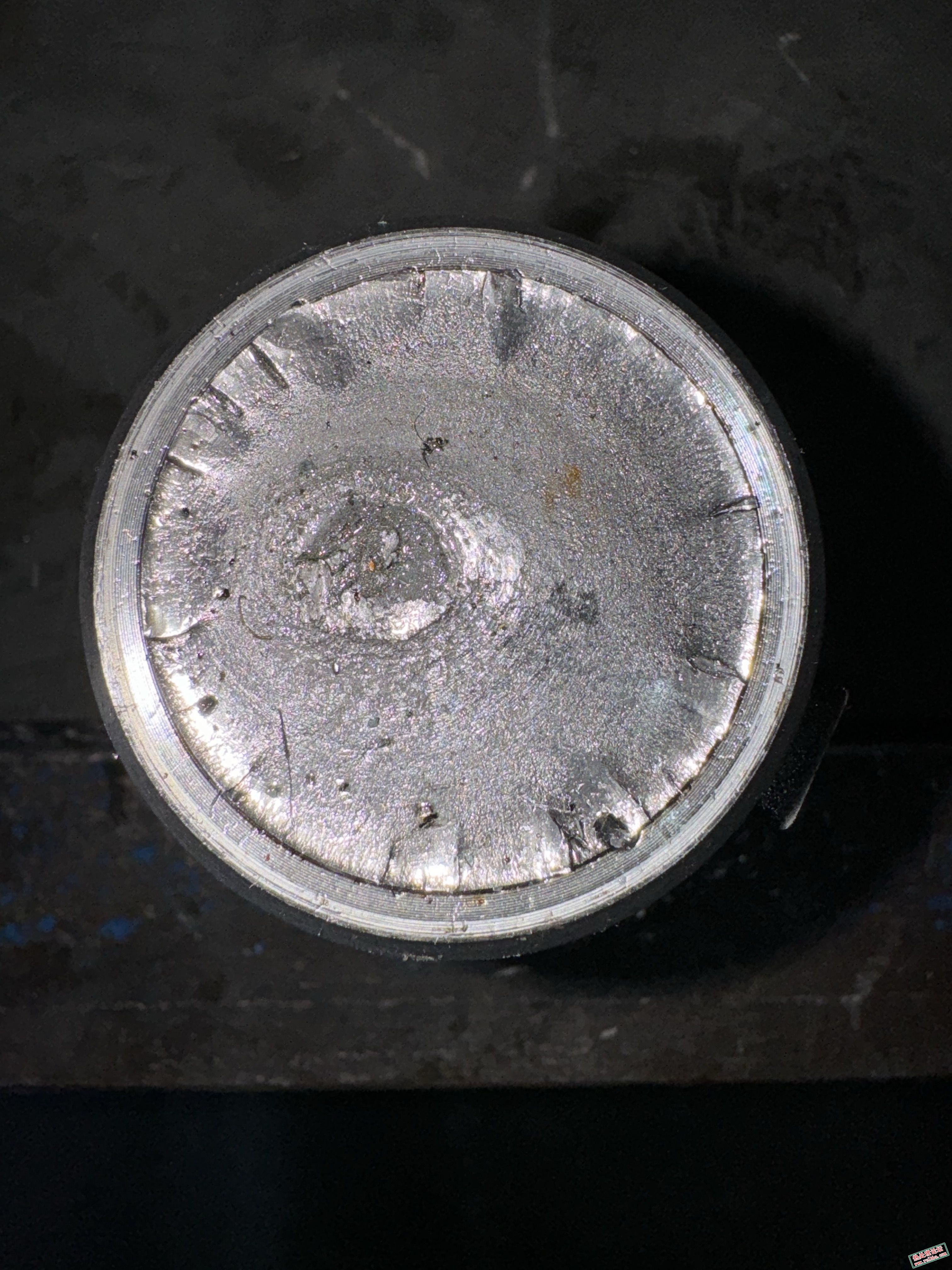

正常,做质量的有做管理出身的,有做技术出身的,关键是你们要说服他,我看你照片拍的挺清楚的实物应该是能看到贝纹线的指给他看呗,我司一款零件和你们这个断裂方式一模一样,也是设计有缺陷但是研发死不承认
断口宏观
断口宏观

    设计和加工这方面确实是个问题,还有就是你们这个调质硬度240HB其实也有点偏低了,没有更好的发挥材料性能。

支持13楼的看法,就是应力集中导致疲劳寿命降低,增大R角是一个很好的方法。

兄弟你这让大伙讨论还不如把断口处的金相组织做个分析,看下有没什么异常,光看宏观不一定全面

    1、纸面上放大第二张照片,在约3点钟至8点钟、约10点钟至11点半的两个区间,轴肩平面分别有明显的摩擦痕及撞击斑,是否有什么意外状况?
    2、建议将轴断开的两侧拼起来,作一个纵向剖面,来评价圆角的形态。
    3、多源扭转疲劳断裂是可以确定的,但“多源”的台阶竟如此粗大,台阶少见有扭转形成的塑性变形痕迹,轴的显微组织状态可能也好不了。
    建议进一步作检查后,提交给各位网友学习讨论。

疲劳肯定是疲劳,但是疲劳源产生的原因不一定是加工问题,也需要看下实际载荷是不是大于疲劳载荷。
