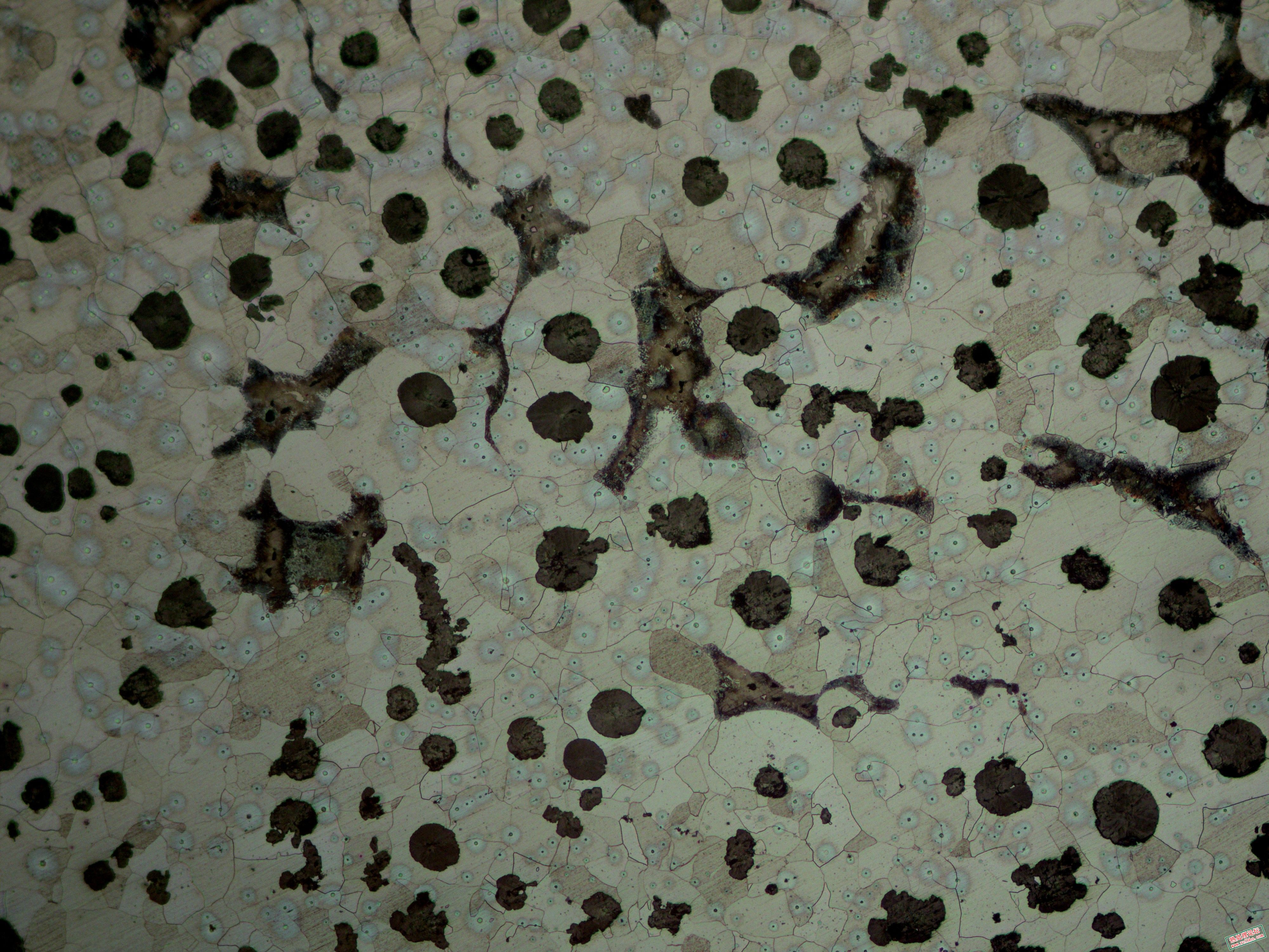

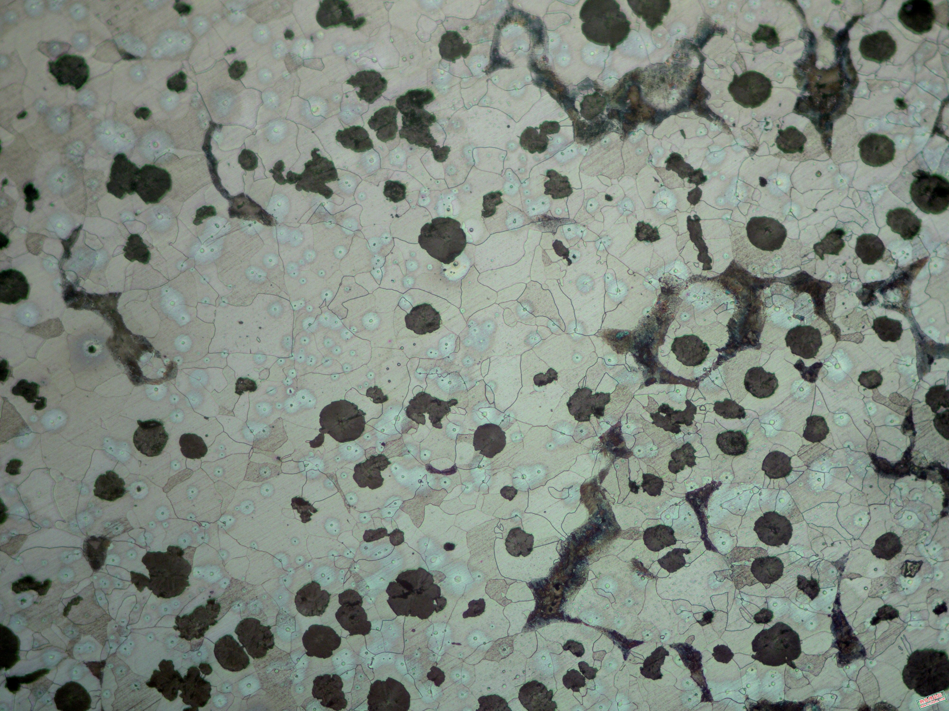

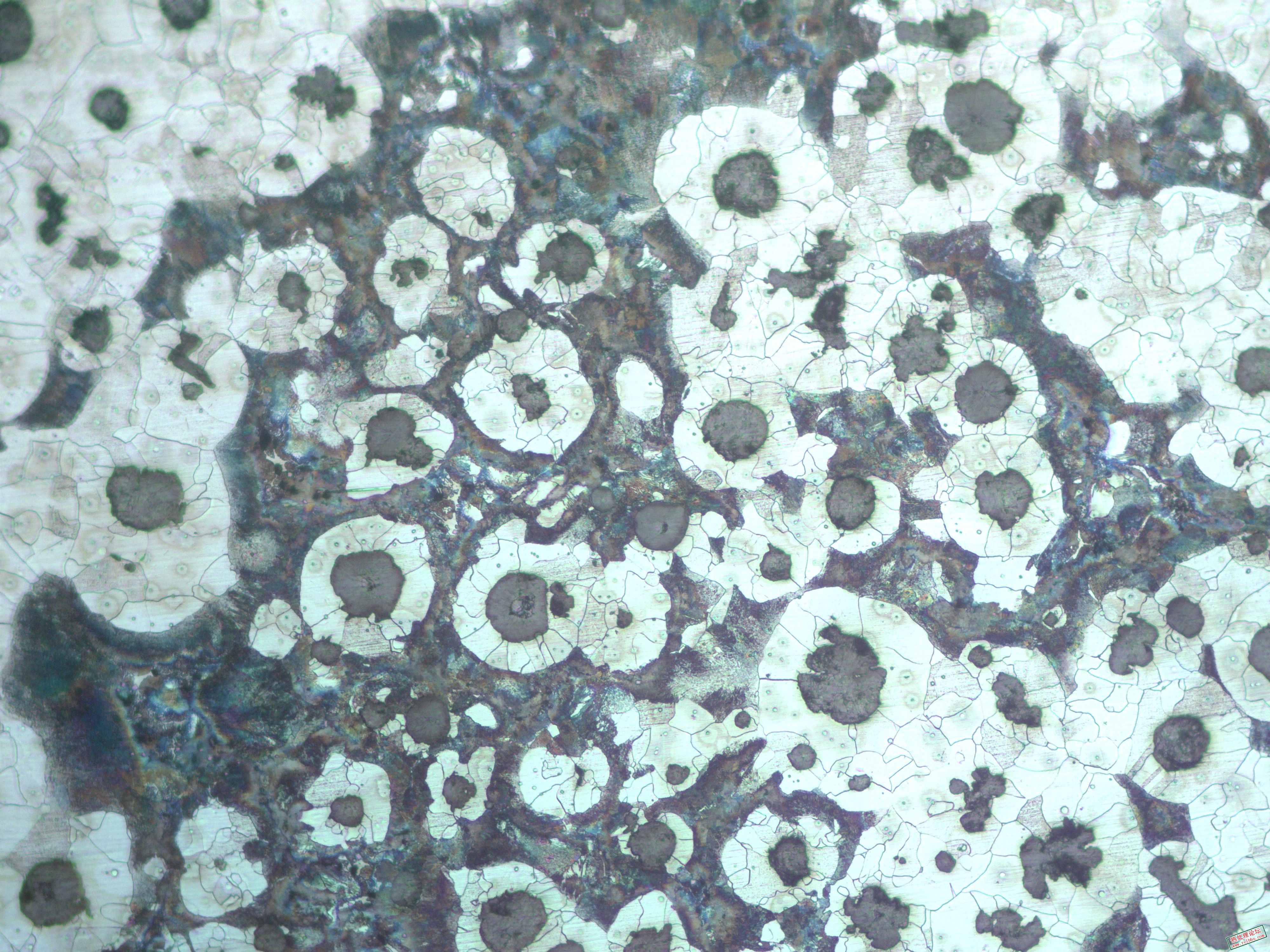

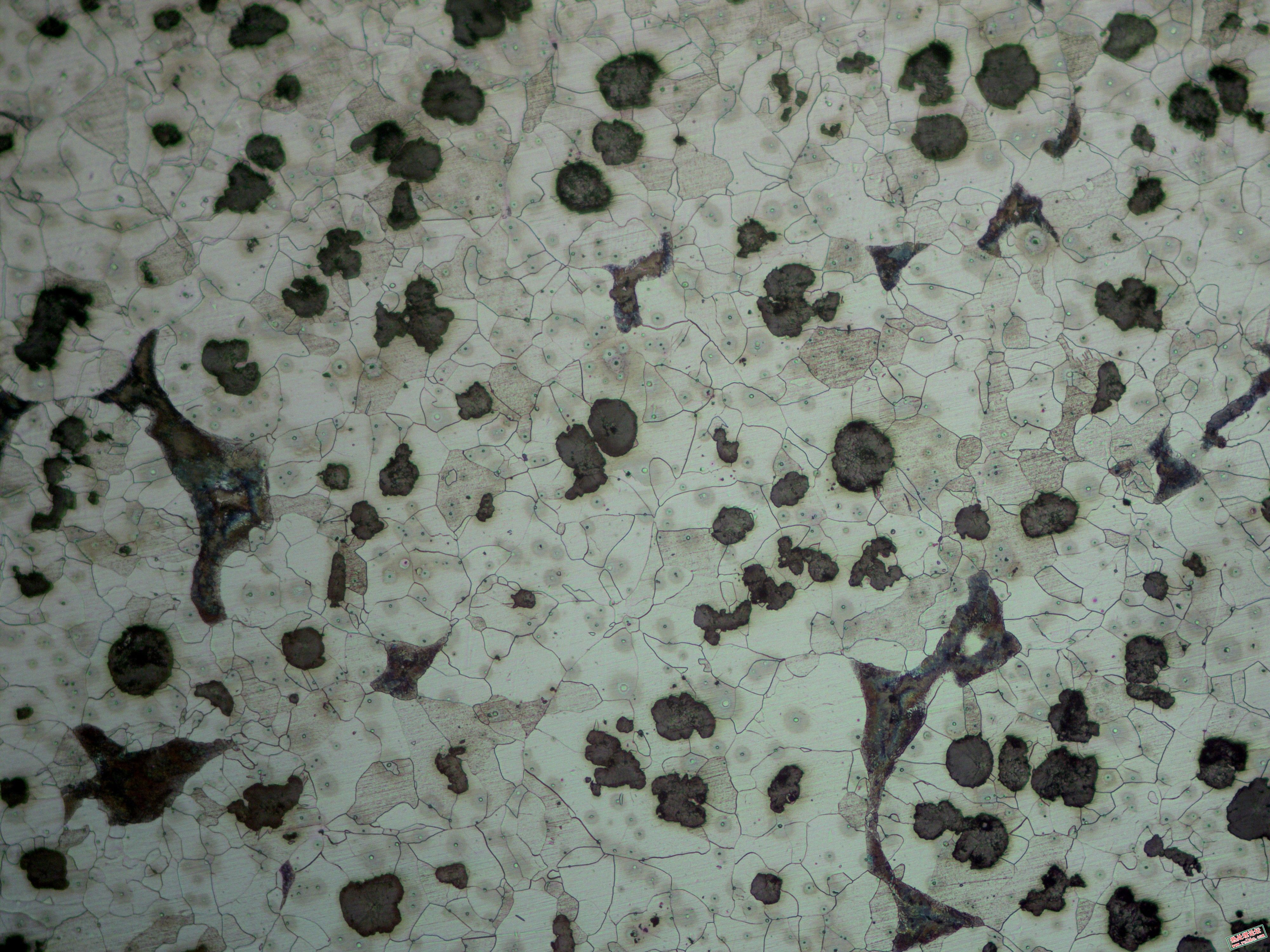

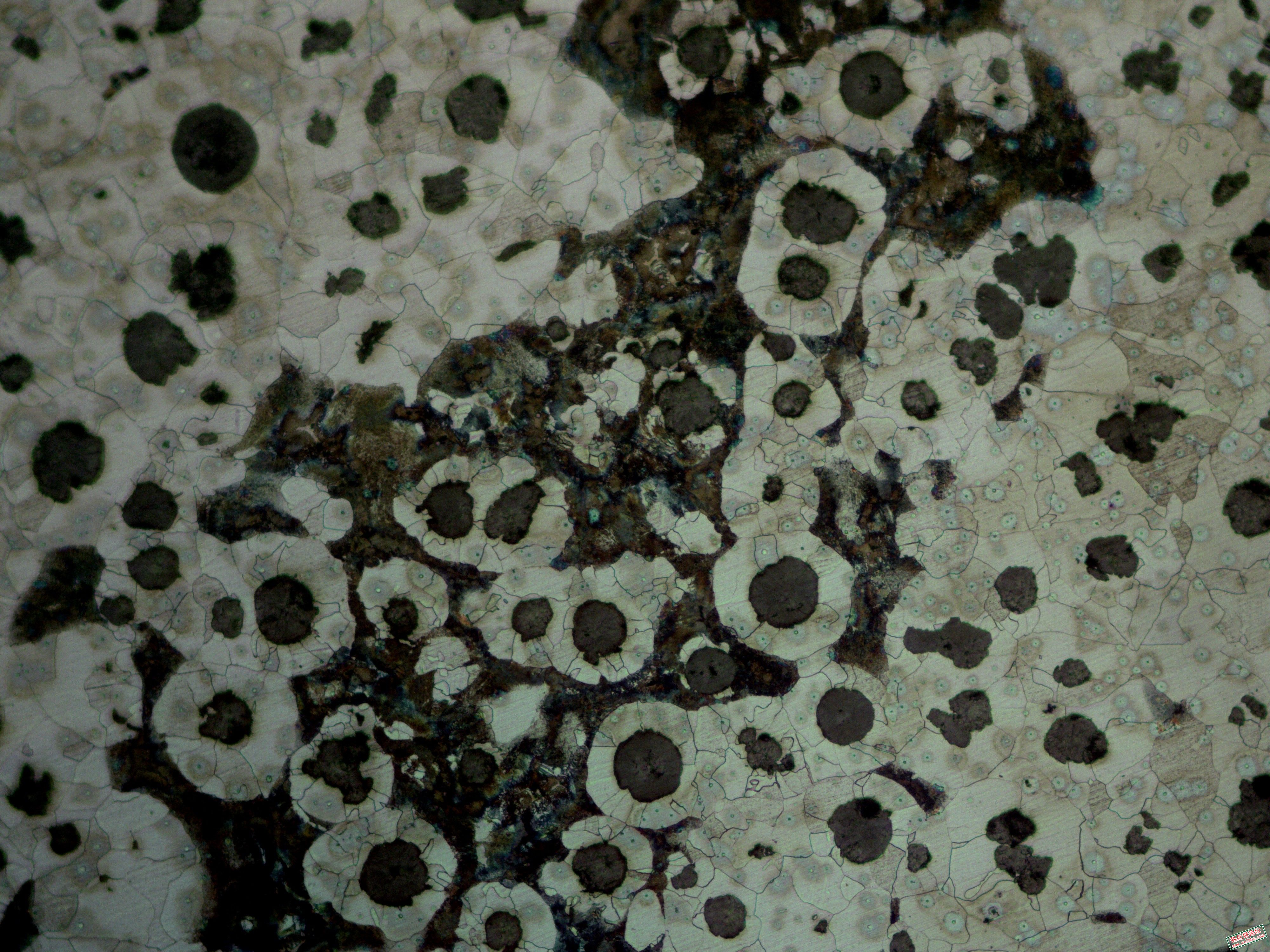

球铁一块试样珠光体差距如此巨大?请教为什么?
100X
100X
100X
100X
100X
100X
100X
100X
100X
100X
签到天数: 540 天

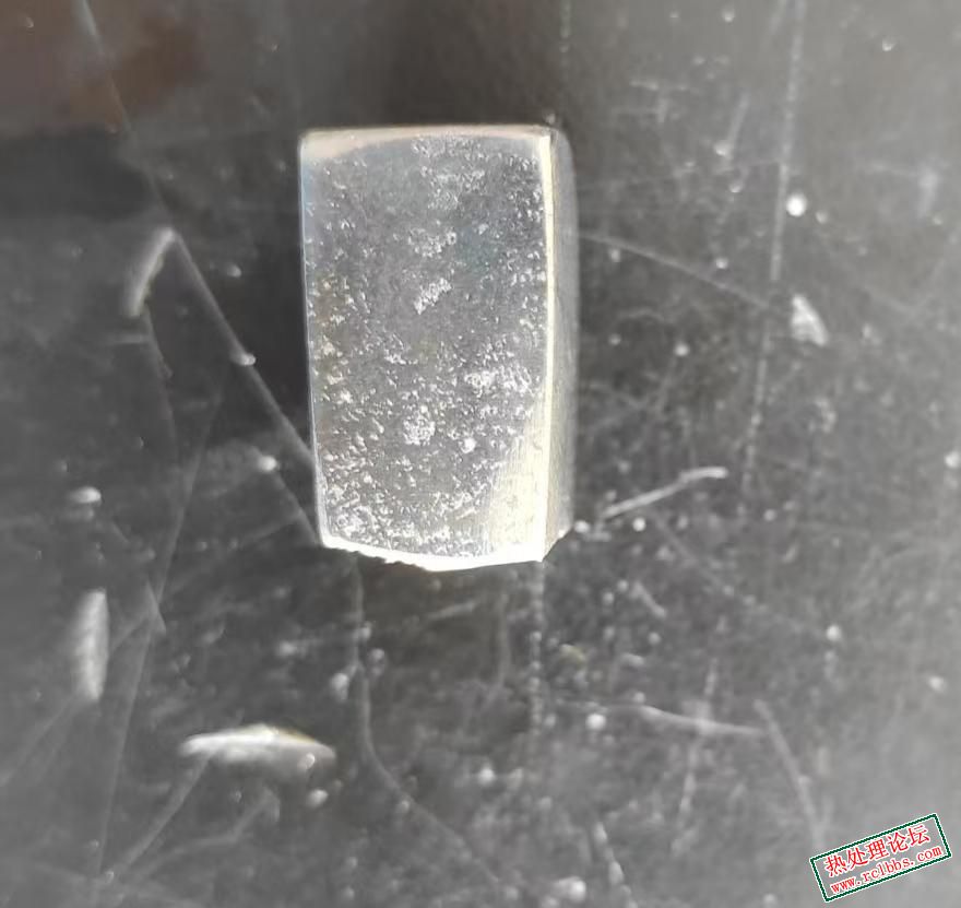

发表于 2025-12-13 07:09:21 | 显示全部楼层
用的什么腐蚀的,看起来制样有问题
签到天数: 808 天
 楼主| 发表于 2025-12-13 08:54:43 来自手机 | 显示全部楼层
雨天漫步 发表于 2025-12-13 07:09
用的什么腐蚀的,看起来制样有问题
硝酸酒精,这是QT450
签到天数: 141 天
发表于 2025-12-13 09:28:41 | 显示全部楼层
楼主金相图片做的很清晰
签到天数: 1306 天
发表于 2025-12-13 09:33:36 | 显示全部楼层
要了解取样部位,铸件边缘常会出现这种情况的。
签到天数: 48 天
发表于 2025-12-19 08:33:36 | 显示全部楼层
珠光体的形成取决于碳是否形成碳化物,而球铁需要抑制碳化物的形成,抑制碳化物的元素一般是以硅元素为主,所以我认为硅含量偏析,瞎说的
签到天数: 291 天
发表于 2025-12-19 08:56:38 | 显示全部楼层
那铸铁件金相组织验收应该如何取样呢?出现这种组织不均匀的情况总是不好的呀
签到天数: 1306 天
发表于 2025-12-19 09:10:44 | 显示全部楼层
gaoxiuzhe 发表于 2025-12-19 08:56
那铸铁件金相组织验收应该如何取样呢?出现这种组织不均匀的情况总是不好的呀 ...
标准中有取样规定:避开铸件表面……
签到天数: 485 天
发表于 2025-12-19 13:21:03 | 显示全部楼层
浇筑前搅拌不充分,我瞎说的!
