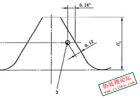

对于热处理后进行搓丝的螺栓,在进行表面硬度检测时,标准GB/T 3098.1-2010中条款9.11:增碳试验,规定在螺纹中经线距螺纹表面0.14mm的位置进行测量,如图位置,那么对于热后搓丝的螺栓,加工硬化和增碳会造成误判,应该怎样避免吗?

发表于 2026-7-22 09:38:11 | 显示全部楼层
标准里提到了,热后搓丝的表面硬度增加不是增碳。建议结合金相一起判定,热后搓丝的挤压流线很明显

 楼主| 发表于 2026-7-22 09:46:54 | 显示全部楼层
gaoxiuzhe 发表于 2026-7-22 09:38
标准里提到了,热后搓丝的表面硬度增加不是增碳。建议结合金相一起判定,热后搓丝的挤压流线很明显 ...
标准里也提到不需要腐蚀,不腐蚀的话金相看不出来流线和组织了。有点理解不了就是。

发表于 2026-7-22 10:19:14 | 显示全部楼层
标准里规定表面硬度优先在头部测试,你验证增脱碳按硬度结果判定心部硬度+30HV,金属流线可在热处理前做,热处理后腐蚀看组织部超过30HV严格意义上不算增碳,结合金相判定

发表于 2026-7-22 11:01:14 | 显示全部楼层
有客户在头部平面检测表面硬度来验收的,我们遇到过热后达克罗前抛丸处理,表面硬度超差被投诉的

 楼主| 发表于 2026-7-22 14:49:45 | 显示全部楼层
gaoxiuzhe 发表于 2026-7-22 11:01
有客户在头部平面检测表面硬度来验收的,我们遇到过热后达克罗前抛丸处理,表面硬度超差被投诉的 ...
在头部测试,用砂纸磨掉的深度不大好掌控
