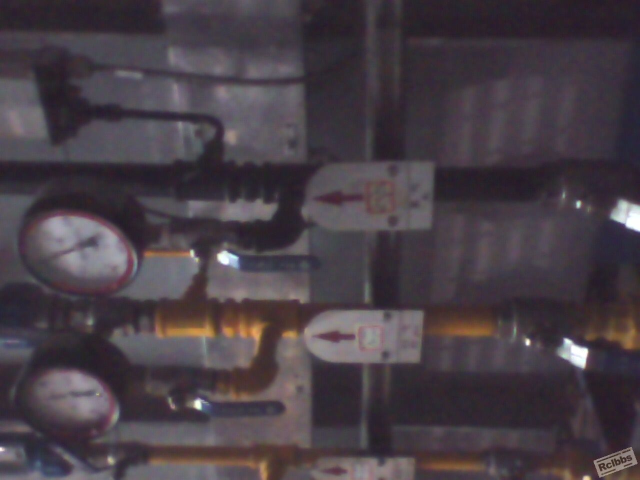

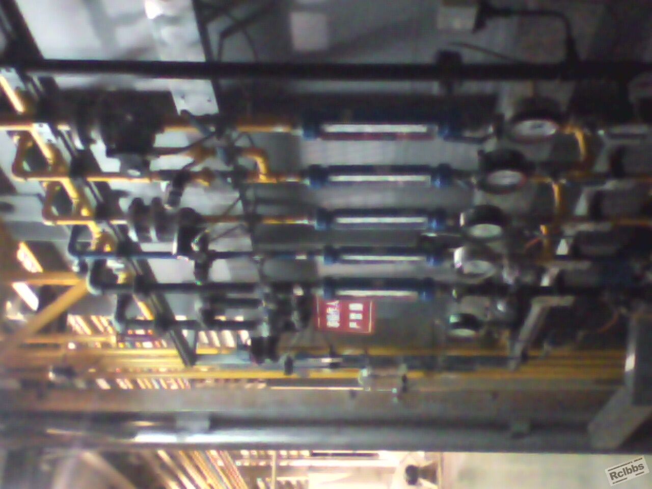

第一个图片是整个供气模块

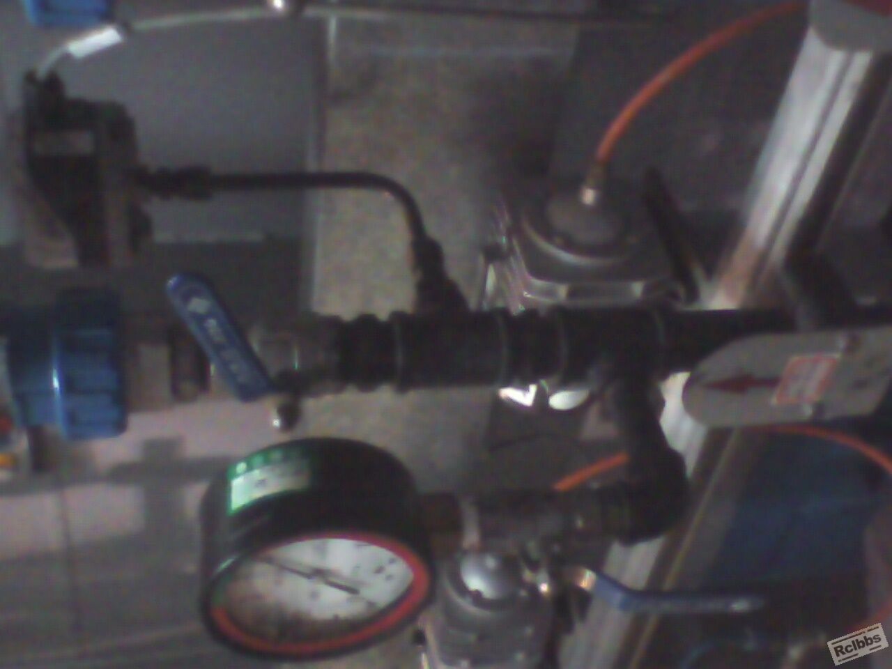

第二个是安全氮气(工艺氮气)

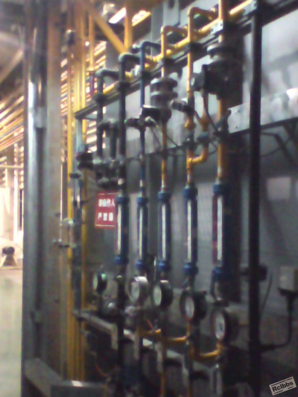

第三个是RX气和高压氮气

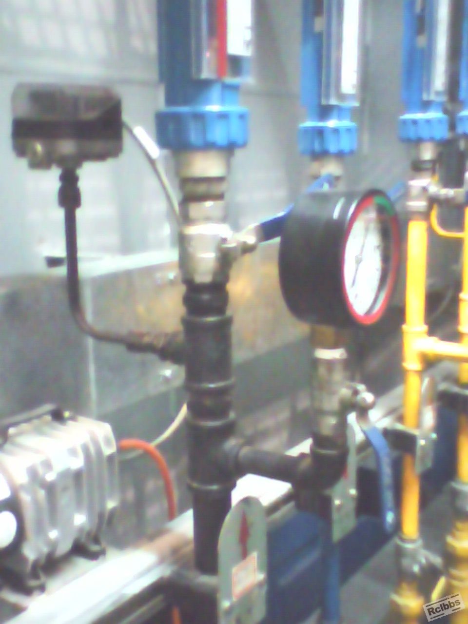

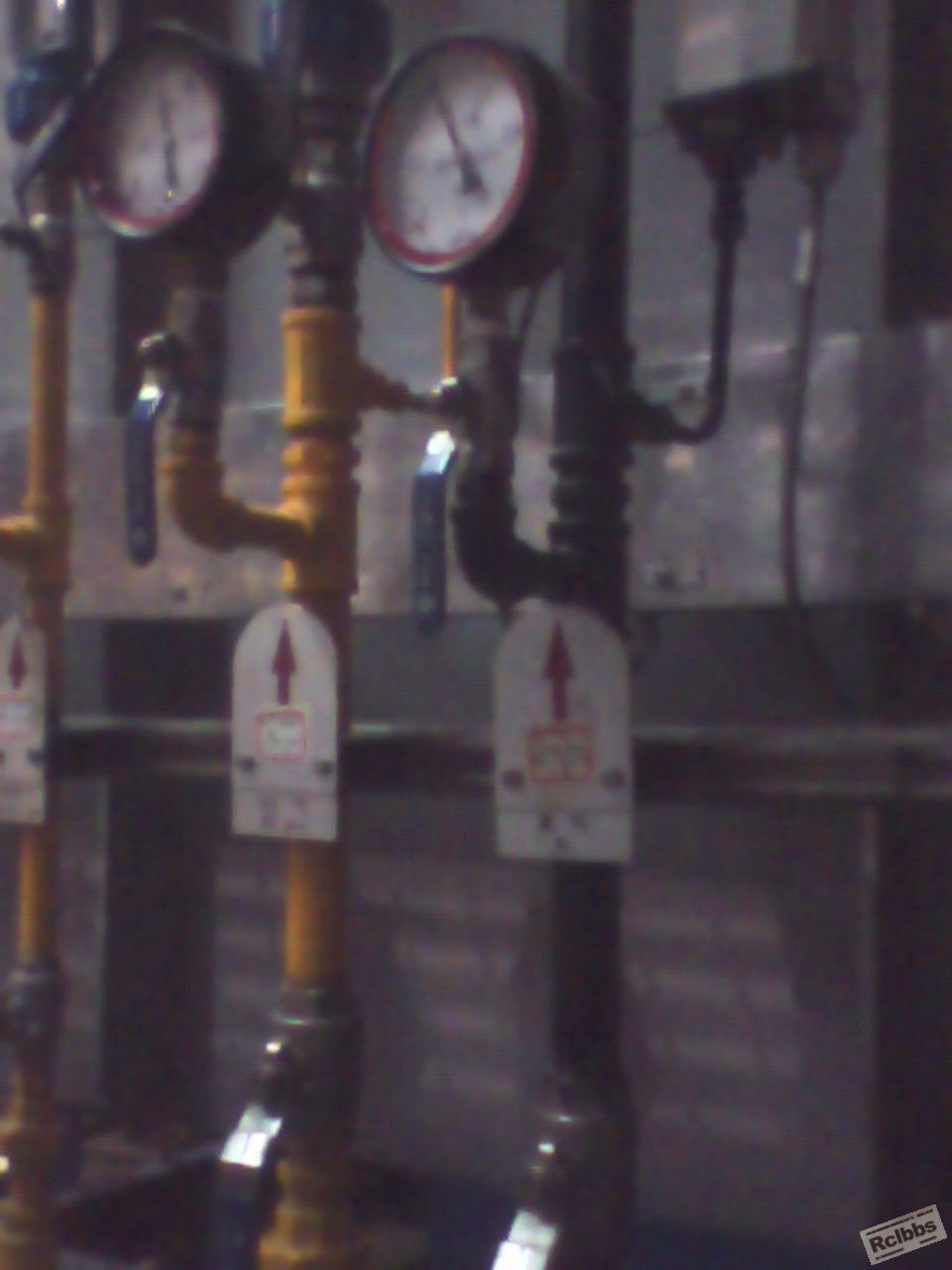

  经本人观察与思考,个人认为安全氮气和RX气的压力报警开关需与流量计下方的阀门上下对调位置。原因,该阀门处于压力报警开关的上方,如将此阀门关死,压力报警开关仍然能检测到安全氮气的压力。如果谁不在意或在意将流量计下的阀门关死,此时压力报警开关检测将有压力,不会提示报警,若多用处急需氮气时刻将无法自动通入氮气。这将构成安全隐患!!
  RX气虽无大的安全隐患,个人认为对调压力报警开关与流量计下方的阀门将更加合理。
  高压氮气无此现象无需改善。
  个人见解,望前辈专家以及业内人士给予指导批评!
发表于 2010-8-7 09:46:23 | 显示全部楼层
这样做的目的,个人认为与气体流动方向有关,如果垂直安装,会有压力损耗,会导致压力显示延时!
发表于 2010-8-7 10:00:27 | 显示全部楼层
楼上的没看见楼主的相片是拍摄时角度翻转了吗,流量计哪有水平安装的?楼主说的问题是氮气管路阀门安装在哪合适。我认为在氮气压力表前端加装一个阀门即可了,流量计下面的调节阀门保留,这样问题不就解决了吗。

抱歉刚才的图片未加调整
因图片为手机拍的,像素不够,谅解。
