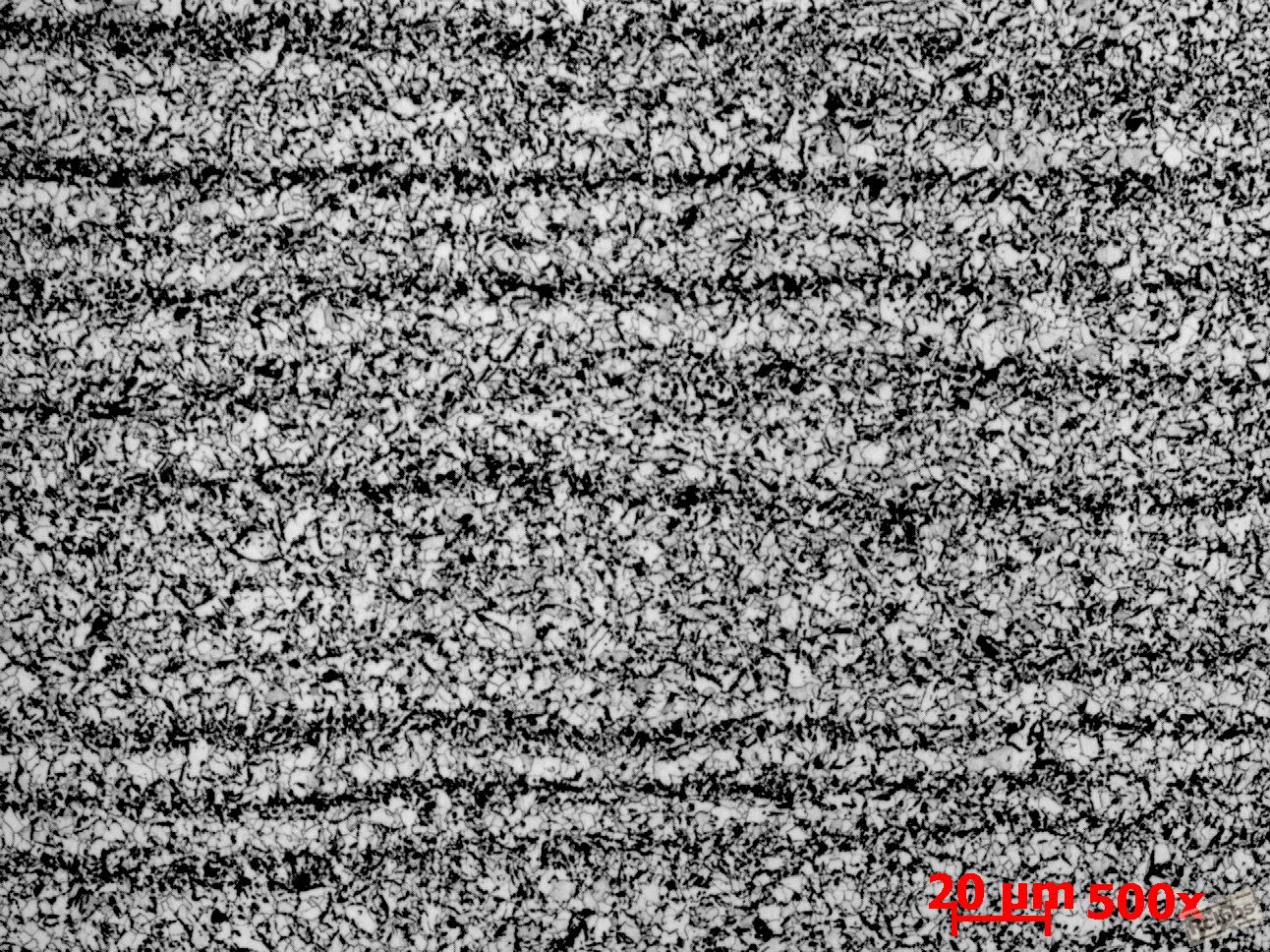

大家来看看下面的金相照片,用哪个标准评级,谢谢!!!
锻造后正过火的的组织
锻造后正过火的的组织
 楼主| 发表于 2010-8-9 18:28:53 | 显示全部楼层
不好意思,标尺打错了事100倍的
发表于 2010-8-9 19:44:20 | 显示全部楼层
是带状组织,不是很严重。如果是结构钢类,国家尚无控制标准,如特殊需要应和供货厂家,签订协议标准。孤陋寡闻个人见解。
 楼主| 发表于 2010-8-15 19:29:40 | 显示全部楼层
谢谢!上面的Q345E,不是锻件的话就按照13299评级,但是锻造了以后,和标准图谱就差得很远了,有没有上面好的标准专门用于锻件带状组织评级的
发表于 2015-10-12 20:53:44 | 显示全部楼层
GB/T13299  还有其他的吗
