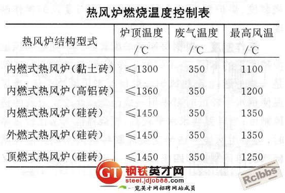

热风炉在加热期内,在炉顶达到规定温度后,要保持炉顶温度不变,继续加热中、下部格子砖,直到烟道废气达到规定温度。烧高炉煤气的热风炉,由于一般高炉煤气发热值较低,炉顶温度不会超过规定温度,以普通粘土砖或高铝砖砌筑的热风炉炉顶均不会产生过烧现象。烧混合煤气(高炉煤气与焦炉煤气混合或高炉煤气与天然气混合)的热风炉,由于混合煤气发热值高,炉顶温度需严加控制,不许超过规定,否则将产生过烧,损坏炉顶,缩短炉体寿命等不良后果。
烟道废气是否烧到规定温度是衡量热风炉蓄热程度的标志。在正常情况下影响烟道废气温度和升温速度的因素有燃烧时间、煤气量和助燃烧空气量、燃烧制度、送风时间、高炉风量、热风炉蓄热面积和砖量等。热风炉燃烧温度控制范围见表。

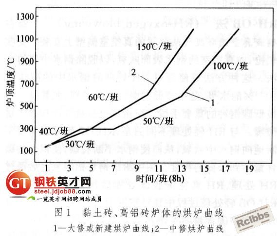

新建、大修或中修后的热风炉必须进行烘炉后方可使用。热风炉烘炉目的是使耐火砖内的物理水、结晶水缓慢而充分地排出,避免烧炉时水分突然大量蒸发,导致耐火材料发生爆裂而损坏;使耐火砖均匀、缓慢而又充分膨胀,完成矿相转变,避免在砖衬内产生热应力而损坏。因此,热风炉烘炉要视所用耐火材料的性能、热风炉结构型式、施工季节以及炉子大小等选择不同的烘炉制度。(1)用黏土砖、高铝砖砌筑的大型内燃式热风炉大修或新建烘炉一般用6~8d(图1

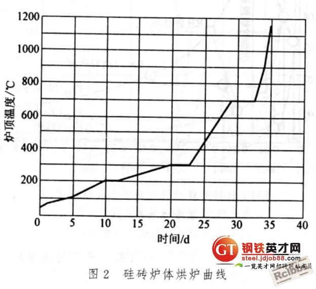

曲线1);中修烘炉用4~5d(图1曲线2)。(2)用硅砖砌筑的热风炉,在烘炉时,特别注意在100~270℃范围的可逆膨胀,直到300℃的温度范围,不许出现反复冷却和加热。为了避免在300℃以下反复冷却和加热,最好用热风烘炉,600oC以上再改用煤气烘炉,烘炉时间
约35d。(图2)烘炉注意事项有3:(1)必须严格执行烘炉方法和升温制度,严戒间断;(2)烘炉期间定期取样分析废气成分及水分,及时调整燃烧;(3)烘炉过程中,如因故使温度超过计划规定,不应降低温度而要在该温度保持相应时间后再升温;温度低于计划温度时,也不要急于升温而要延长相应的升温时间。
