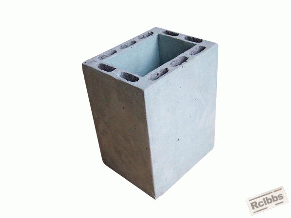

 楼主| 发表于 2010-8-13 20:58:33 | 显示全部楼层
就是马弗炉的炉膛,用碳化硅做的,想做,不知道能不能节能!
炉膛
炉膛
发表于 2010-8-14 09:26:55 | 显示全部楼层
这个东西结构致密,耐压强度高,热震稳定性好,耐酸、碱,抗剥落、抗粉化,使用寿命比较的长,节能的话可能也只是理论上的,跟其他的结构区别不大。
发表于 2010-8-16 13:41:19 | 显示全部楼层
这倒是个新想法,不错!节能嘛外面保温做好点,至少它变形小,就是不知道会不会容易裂。
签到天数: 20 天
发表于 2010-8-17 07:29:04 | 显示全部楼层
节能 是肯定的 但是比较脆 不抗冲击
签到天数: 67 天
发表于 2010-8-21 11:35:47 | 显示全部楼层
不能承受太大的压力,至于节能吧,我看不一定好!
发表于 2010-8-21 20:22:10 | 显示全部楼层
炉子是否节能看材料蓄热量,保温层厚度与热导率。
碳化硅蓄热量不清楚!
发表于 2010-8-30 22:56:47 | 显示全部楼层
楼上的兄弟,作为炉子设计者。SiC的蓄热量不清楚!要是节能的话,可以放卫星了
