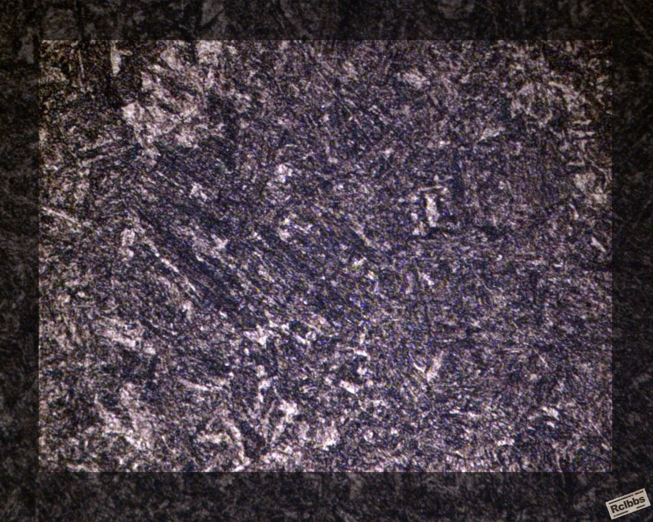

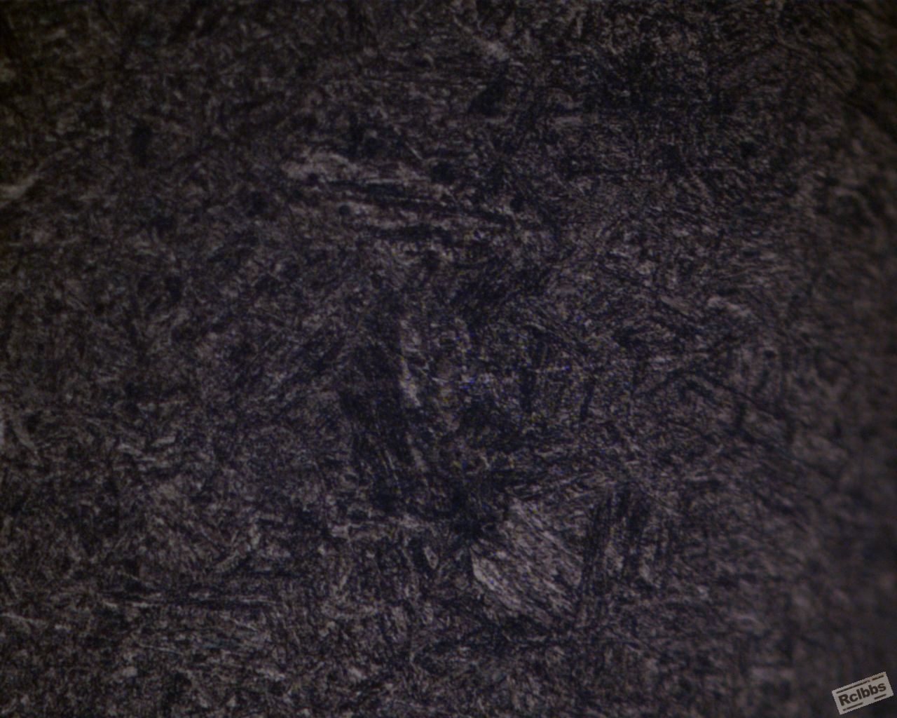

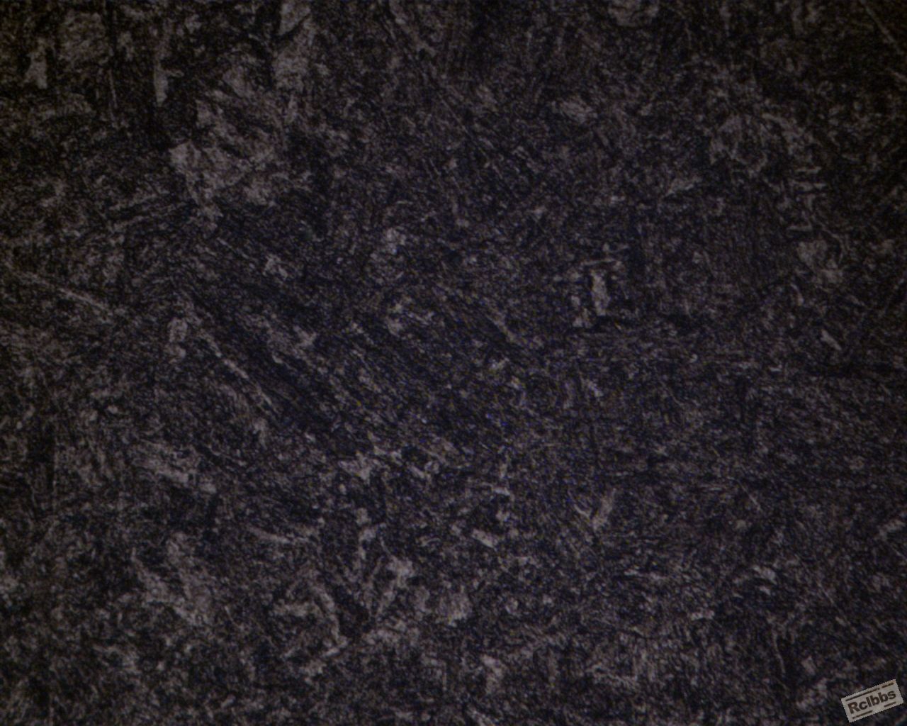

发几张B氏体照片
材料65MN线材,直径5 MM,工艺850保温45分钟,350等温40分钟

发表于 2010-8-16 15:52:13 | 显示全部楼层
好黑啊,上下贝氏体都有
签到天数: 198 天
发表于 2010-8-17 09:54:46 | 显示全部楼层
曝光不好,黑得难以看清晰。

发表于 2010-8-17 10:27:12 | 显示全部楼层
片状贝氏体再大点就成树叶状了

发表于 2010-8-17 15:57:03 | 显示全部楼层
腐蚀的太狠了,第二张图片好像是马氏体。
发表于 2010-8-17 20:38:57 | 显示全部楼层
好像是马氏体!

 楼主| 发表于 2010-8-17 21:21:21 | 显示全部楼层
回复 5# 孤鸿踏雪
    看到过本论坛一高人放上来的非常漂亮的贝氏体照片,完美得就象真的羽毛一样。我这个没那么典型只能叫非典型了

发表于 2010-8-20 21:57:25 | 显示全部楼层
侵蚀得深了一点,看不清楚.
夏天可以把侵蚀剂配淡点.

 楼主| 发表于 2010-8-20 22:08:43 | 显示全部楼层
两张是一个视场,第一张1000倍,第二张500倍

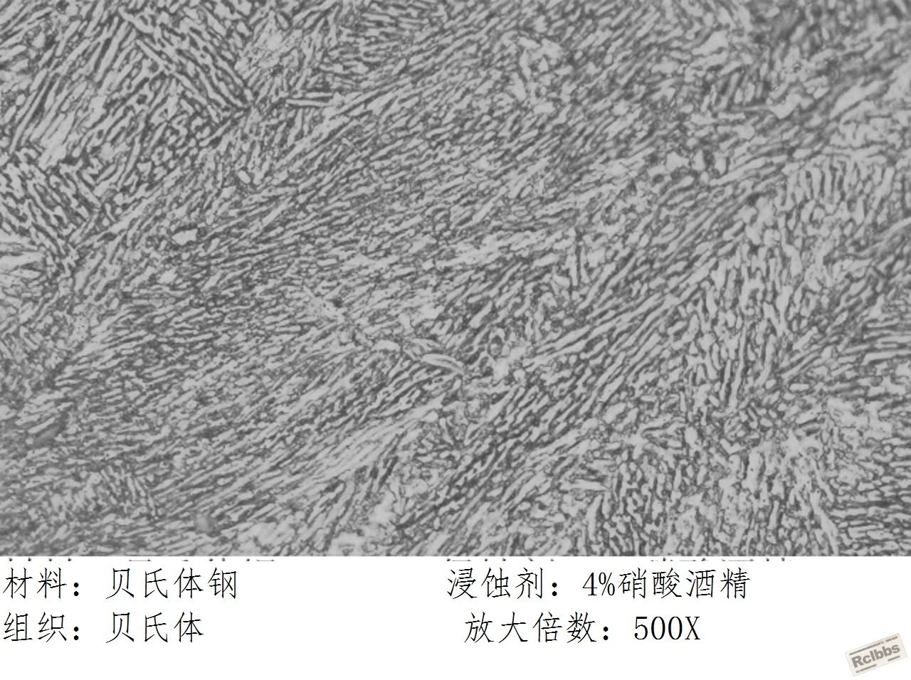

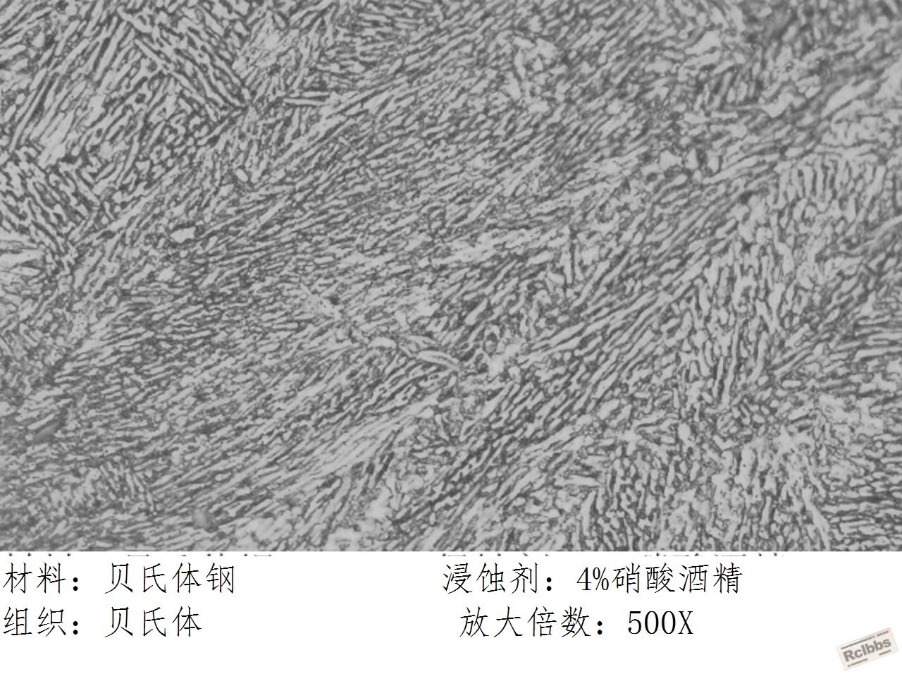

发表于 2010-8-21 00:11:22 | 显示全部楼层
看看这张贝氏体的照片
签到天数: 27 天
 楼主| 发表于 2010-8-21 09:03:57 | 显示全部楼层
回复 12# wangxianzhong
    粒状贝氏体

发表于 2017-11-13 13:50:07 | 显示全部楼层
只看见下贝氏体    比马氏体容易腐蚀的=
