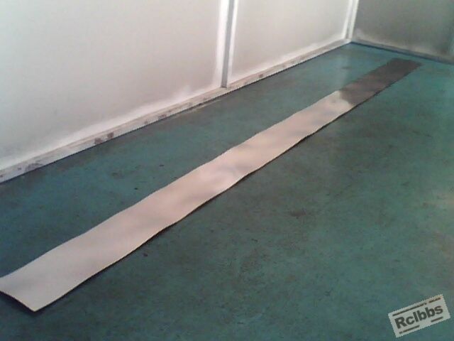

 楼主| 发表于 2010-8-19 09:52:25 | 显示全部楼层
回复 2# 孤鸿踏雪
    我司做钢带0.3厚,300宽 ,不锈铁 热处理过程中, 硬度合格,变形超差淬火1020度,冷却水冷夹套 室温, 发现钢带 平整度没有达到要求,加图片,请高手指点 ,是不是额定温度和时间不对

发表于 2011-10-15 10:44:46 | 显示全部楼层
应该是张力没调整好,就是收放卷机没调整好,张力是接近恒定,但各段的速度不是一样的,加热是火淬还是电热?以前看见人家有的是火淬,速度块,调试挺难的

发表于 2011-10-15 17:55:54 | 显示全部楼层
不锈铁 发表于 2010-8-19 09:52
回复 2# 孤鸿踏雪
不锈钢带固溶淬火统称为退火,如果采用连续炉退火,固溶淬火后肯定有变形,所以要求在固溶淬火后进行平整精整。通过平整精整来保证板型。

签到天数: 35 天
发表于 2011-11-24 21:11:21 | 显示全部楼层
回复 2# 孤鸿踏雪
你们厂做的钢带的平面弯也太严重了吧,没有加牵引吗?

发表于 2016-4-12 15:53:56 | 显示全部楼层
回复 2# 孤鸿踏雪
有很多种原因都可能造成,就不知道你生产过程。
