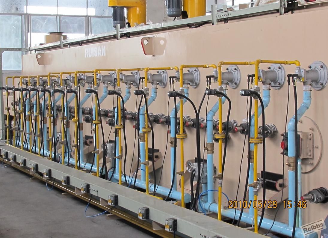

炉子行业不好做, 潜心搞了几年的燃气炉,竟然半路上杀出程咬金!燃控部分采用我四年前的东西,竟然都说国内最先进,,真有点啼笑皆非.

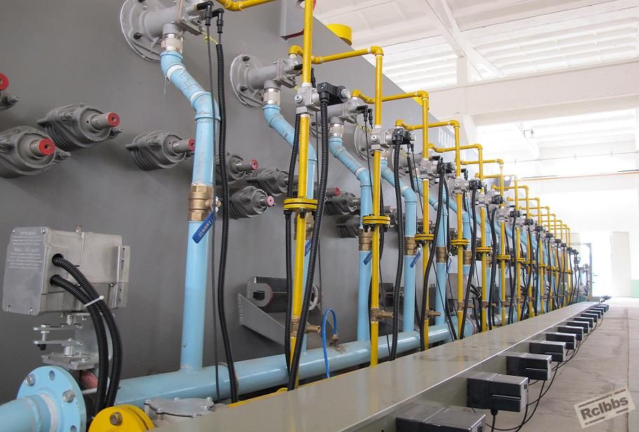

这个厂房装了好几台RUISAN 的设备!不知道在什么地方!
发表于 2010-8-28 10:43:26 | 显示全部楼层
看上去是个新车间哦

燃气炉对车间环境要求相对要高,燃烧稳定效率高,安全隐患小,上燃气炉这是基本的前提
发表于 2010-9-4 22:57:52 | 显示全部楼层
都是手动控制的?
发表于 2010-9-4 23:15:16 | 显示全部楼层
加上控制系统就好看多了

发表于 2010-10-26 21:14:13 | 显示全部楼层
这个车间的环境不错

多用炉管子通的液化气,管子是空气,管子是水,这里的蓝管子和黄管子通的是什么呢?

lixingkercl 发表于 2011-8-9 10:51
多用炉黄管子通的液化气,白管子是空气,蓝管子是水,这里的蓝管子和黄管子通的是什么呢?
黄的是天然气,蓝的是空气
发表于 2011-10-15 15:57:15 | 显示全部楼层
蓝色的管子通空气,黄色的是天然气管道。

发表于 2011-11-2 20:57:40 | 显示全部楼层
Davidmmq 发表于 2010-9-4 22:57
都是手动控制的?
不是吧!好像烧嘴是成组控的。但是感觉空气总管道细了点,不知道是什么燃气?能否大概介绍一下温度控制方式以及燃烧控制方式?

发表于 2011-11-24 21:07:22 | 显示全部楼层
有幸接触过BLOOM公司的蓄热式烧嘴,只觉得没有控制部分,燃气部分只有通断功能,空气仅通过手动调节,我想知道火焰大小如何调节?
