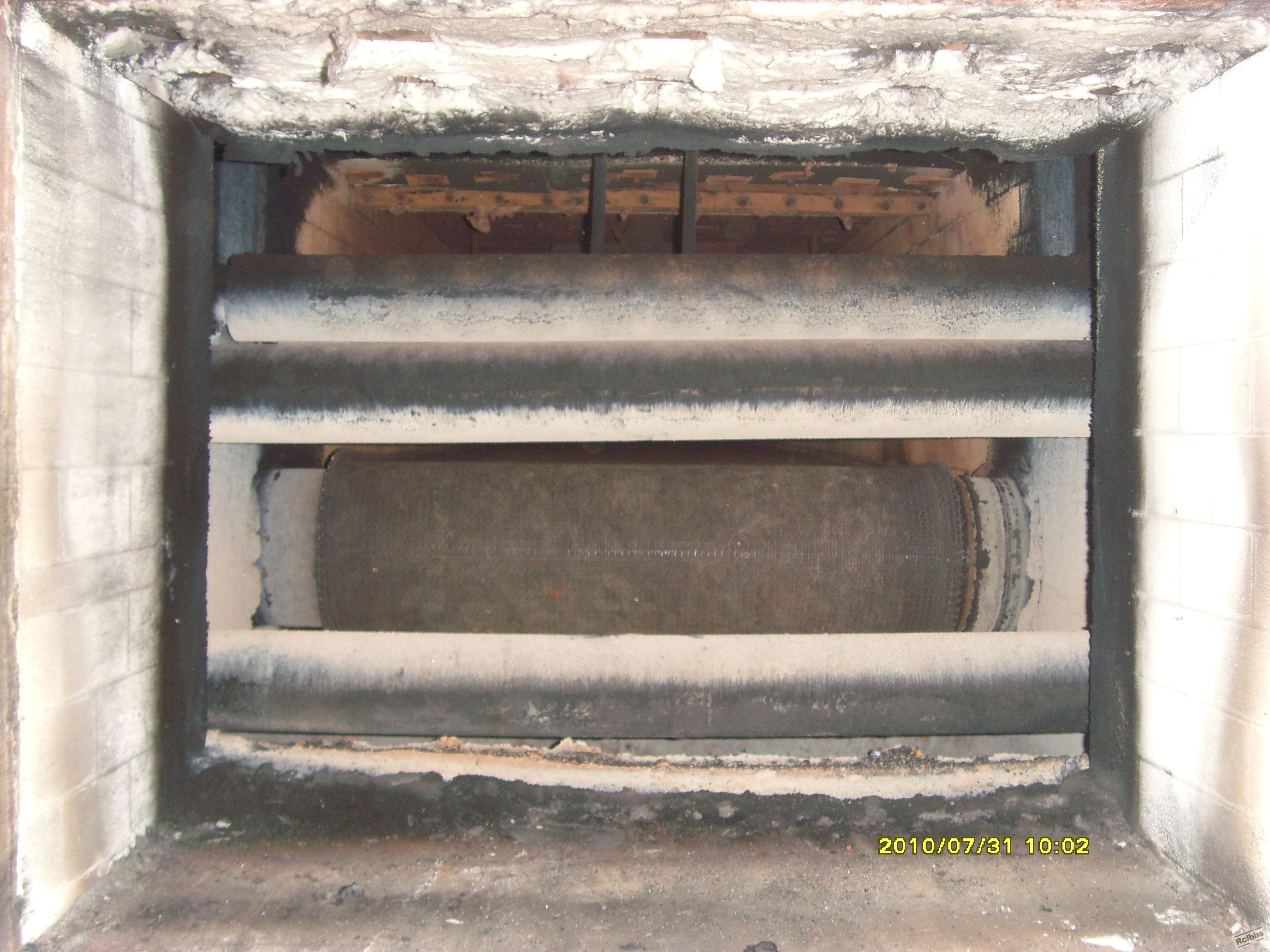

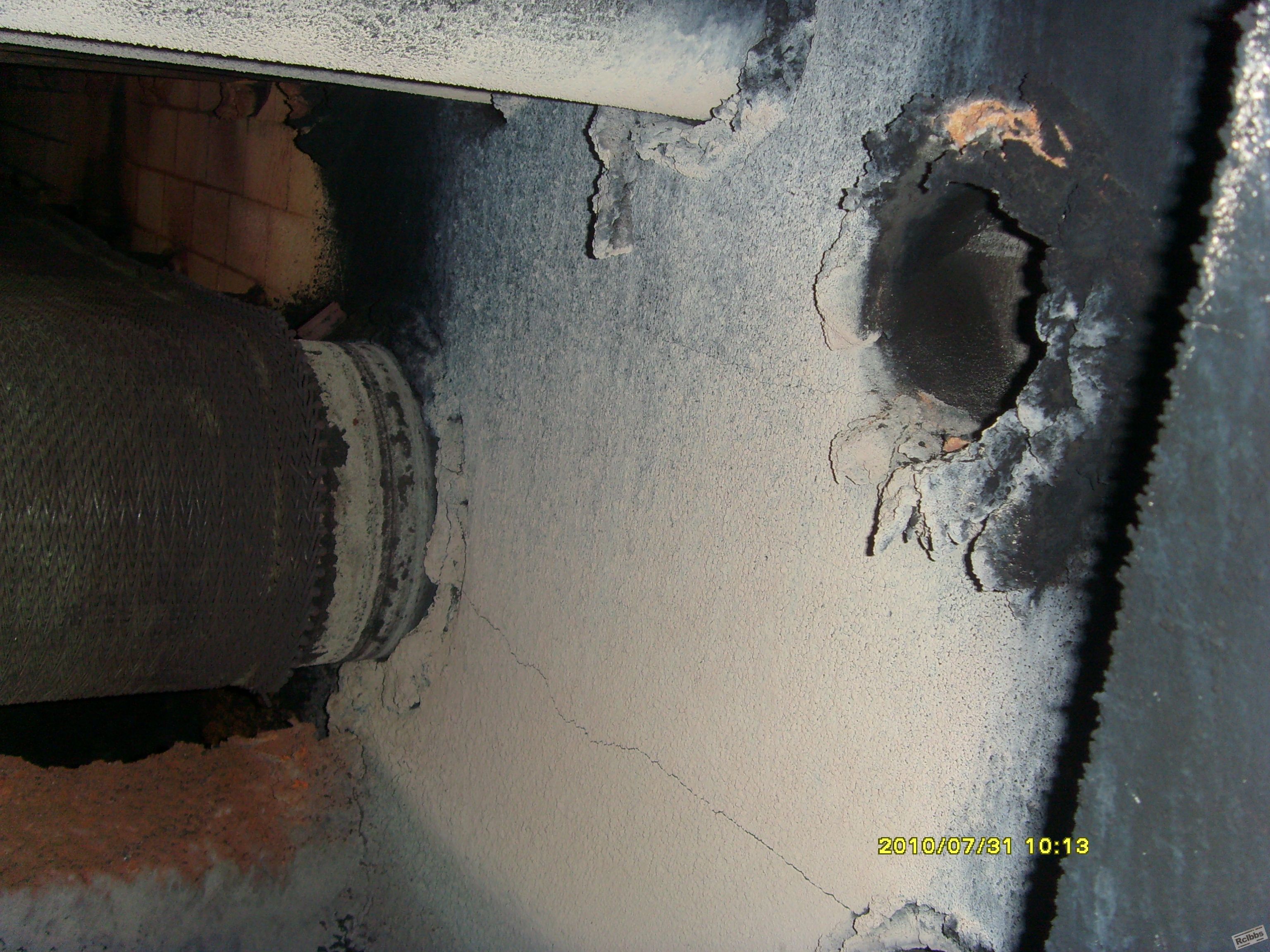

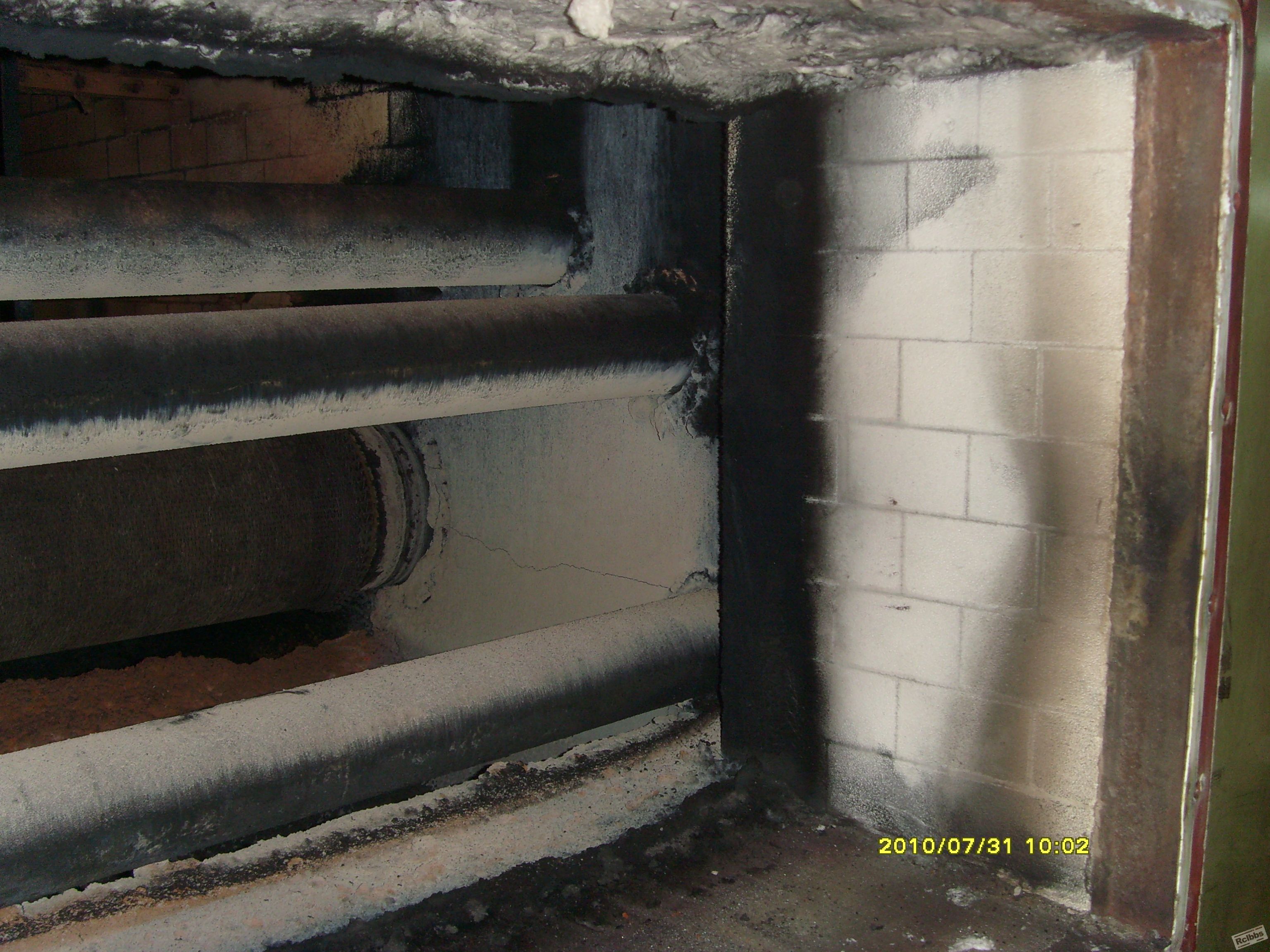

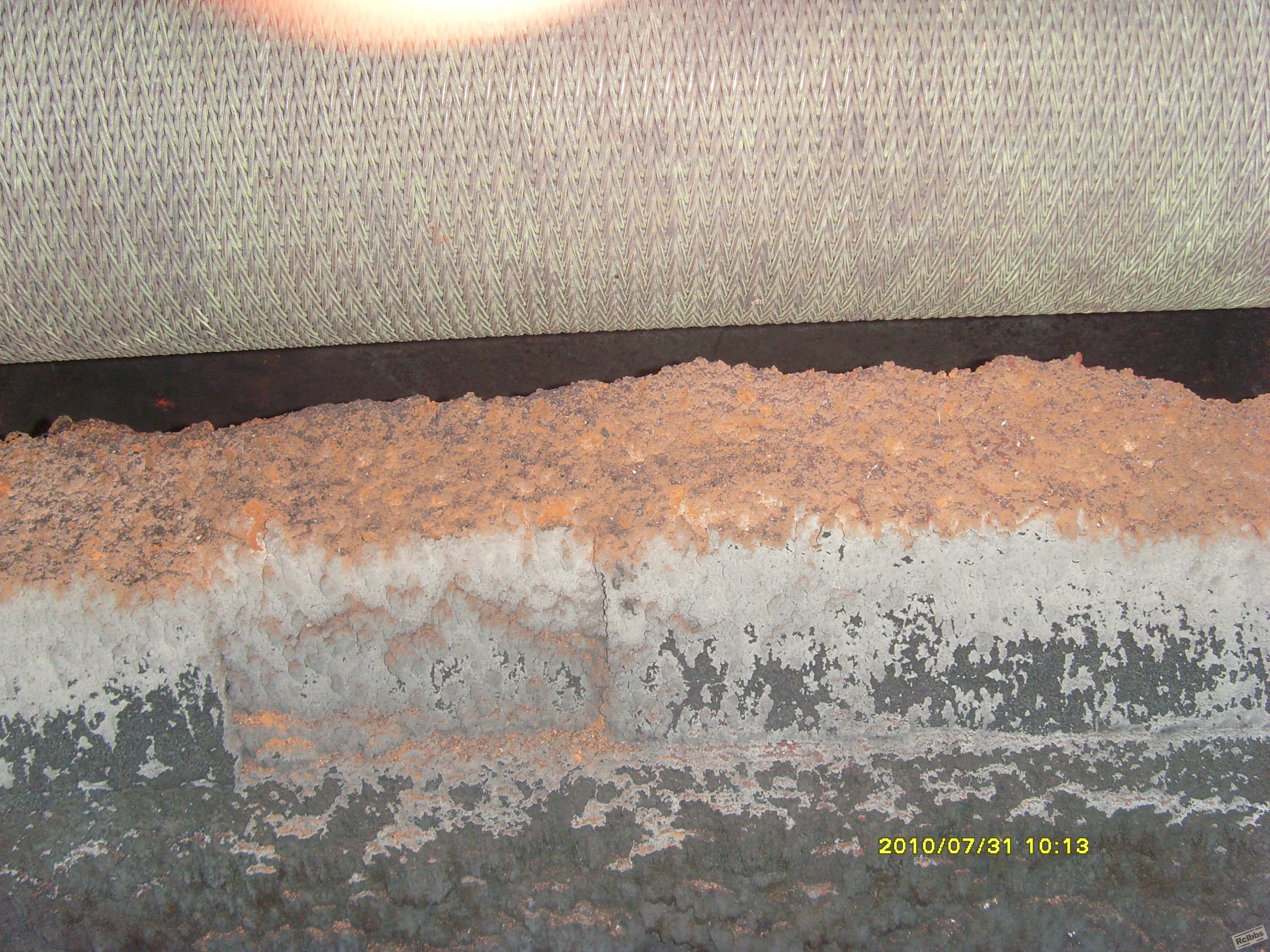

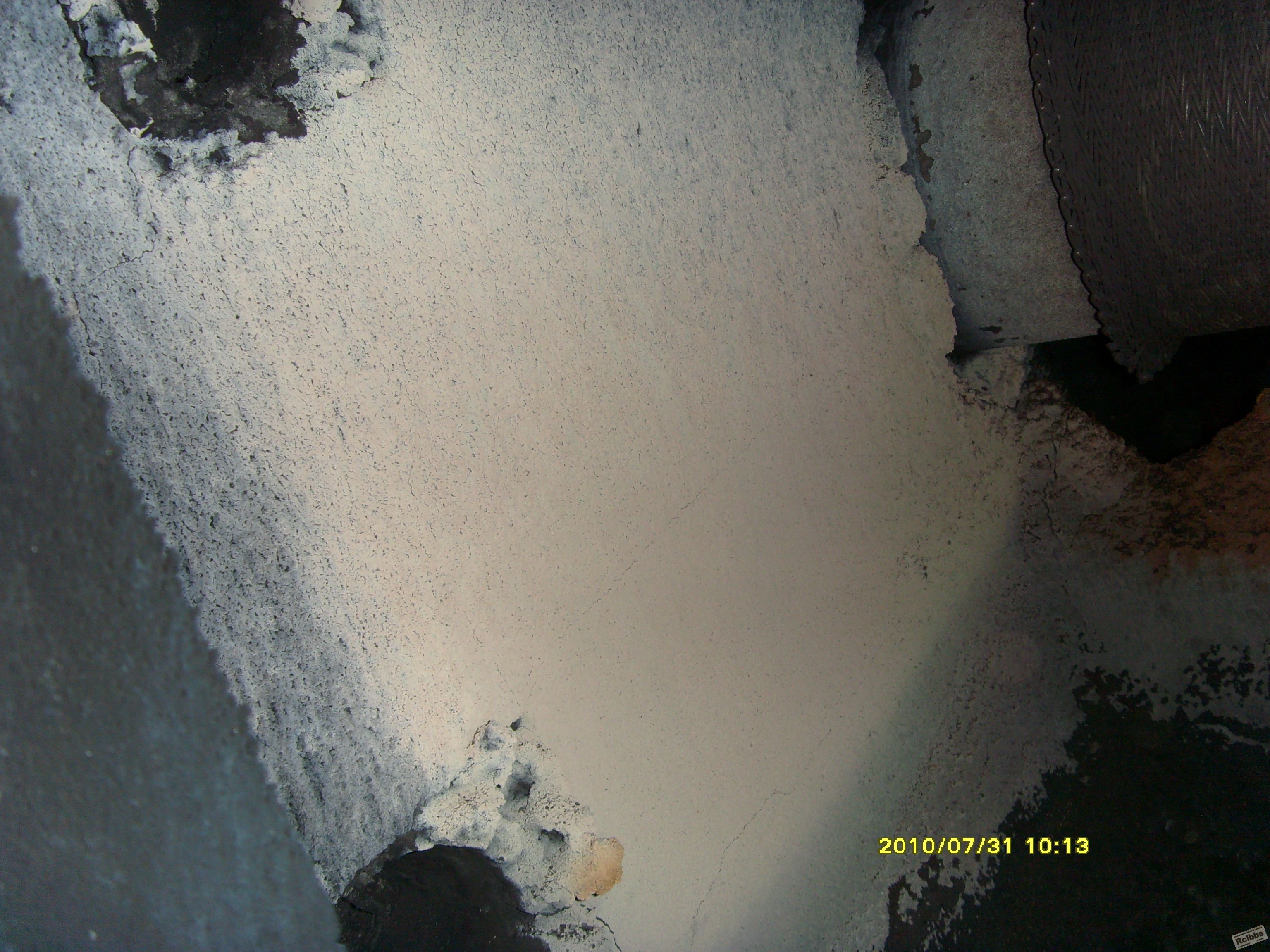

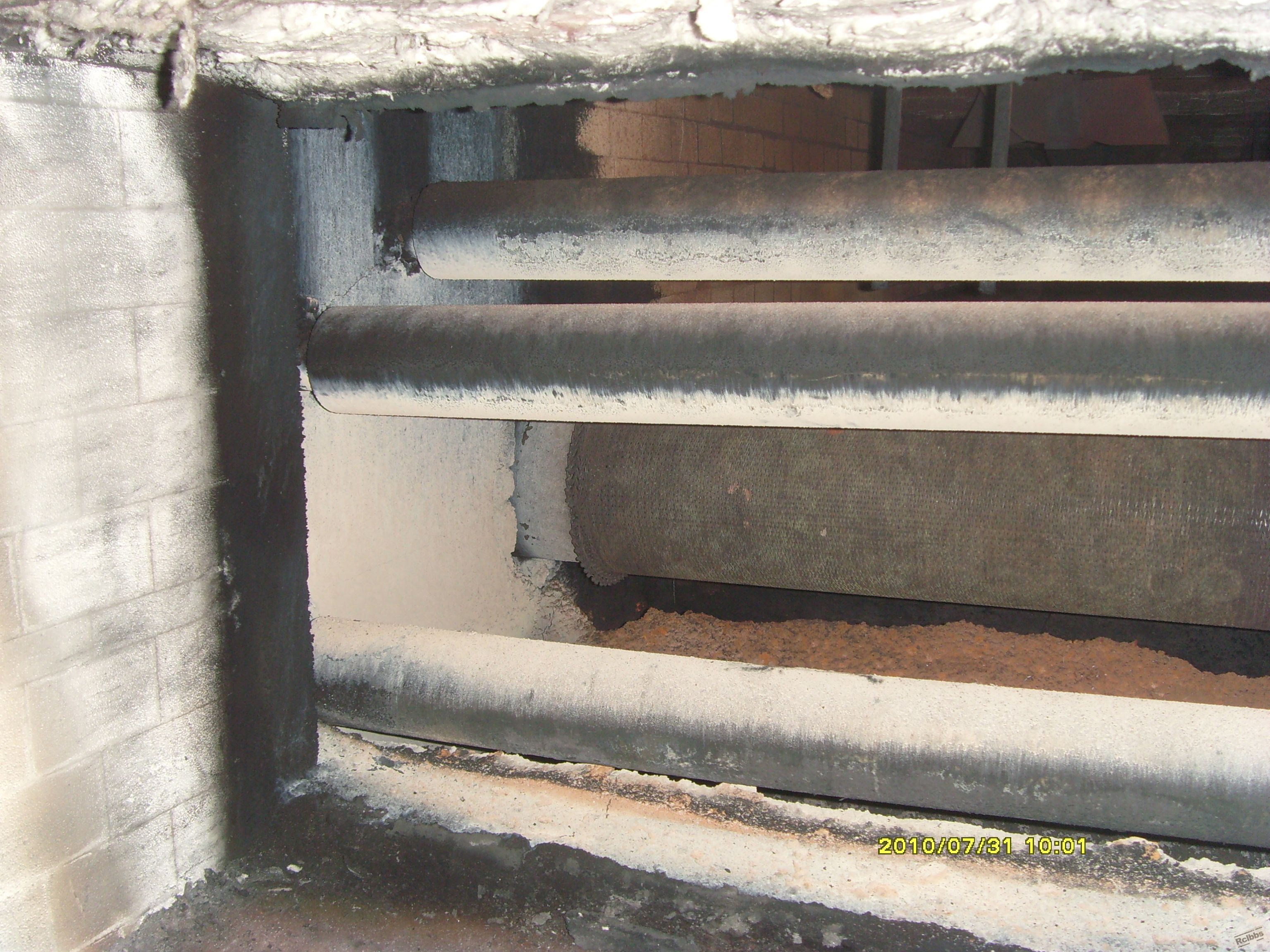

           我们公司有一条网带炉碳势一直不稳定,氧探头在炉子的四区热电偶位置(一共有5个加热区,8米长的炉子),当时怀疑是氧探头有问题,我们换新的(马拉松碳王)还是不行,换氧探头维护仪还是不行。实在是没有招了,就调整丙烷、甲醇、氮气的比例,还是不行,后来我们公司一个技术人员怀疑是淬火油对碳势的影响,不知道是不是淬火油对碳势的影响?请有经验的大师指点谢谢。
          有一次我们对淬火炉进行保养时把后炉盖打开发现这样的情况见下照片,,,,,,,,,落料口出应该是油烟最多的地方,应该被油烟熏成黑色的才对啊?为什么是白色的啊?真是淬火油问题吗?还是保护气氛的问题啊 ?

为什么 辐射管下方是白色的,上面是黑色的啊?
发表于 2010-8-31 23:18:03 | 显示全部楼层
下面因为热涨冷缩碳黑掉了,上面不容易掉

原来不是就我这几天修炉子啊,白的是灰,碳黑烧掉后形成的灰。

从楼主系列图片看,一是油气引起,二是最后一张图片炉膛尾部有条裂缝,也是漏气地方,使用甲醇,烷气和氮气后,由于有裂缝漏气引起,你所看到的呈下面白色和上面黑色
请问楼主你们炉子至今使用年限有多久了,到一定年限大修时候,炉膛裂缝小的话可以修补使用一段时间,同时预备定制新的炉膛了,裂缝大话无法修补那就需更换新的炉膛(需厂家联系按现在炉子尺寸定做)。

1、有“白灰”存在,说明炉内有氧气存在,使原本是碳黑烧损后灰烬变成灰白。
2、肯定炉膛漏气,有一定量的空气进入炉膛,破坏了炉膛内的气氛稳定性,使氧探头失去正常的检测-反馈-调控的精准。
3、8米长的炉膛,有密封的渗碳罐(马弗),一般易在渗碳罐直线段与落料斗直角转折部位出现焊缝开裂。与落料斗的“油封”关系不大。

原来无马弗渗碳,靠炉壳保证补漏气(耐火砖砌得再好,时间稍久,也会松动)是靠不住的。如果不漏气炉膛后部应该只会有积碳黑而不会变灰白。至于何处漏气,17楼讲法兰处,还有炉壳、热电偶孔、电热体引出棒孔、落料斗与炉体的连接、落料斗油封因泵油不足携带进空气等。
