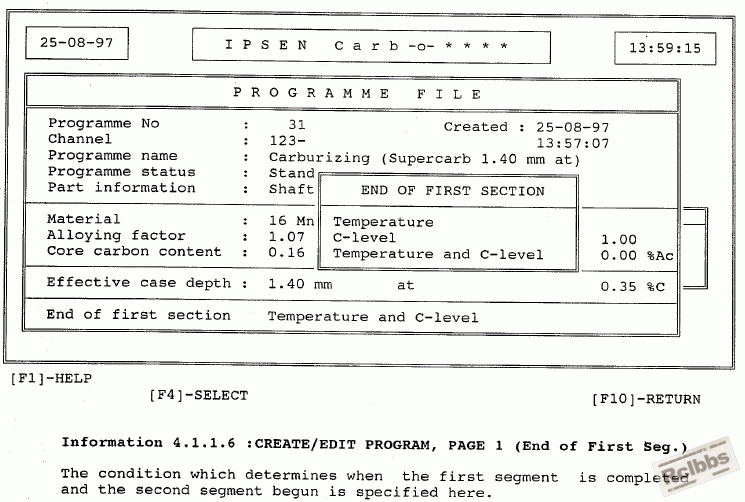

升温时间有可能与碳势有关系的:
控制软件中升温段结束标志有三个选项:
1,温度达到设定值。
2,碳势达到设定值。
3,温度和碳势达到设定值;
如果楼主在工艺程序编辑时选择了 2或3 的话,即使温度已升到温,也需等待碳势达到设定值后才会运行下段程序。

发表于 2010-9-8 22:11:26 | 显示全部楼层
所有的Carb-o-Prof软件都是从德国进口的,看下图:
