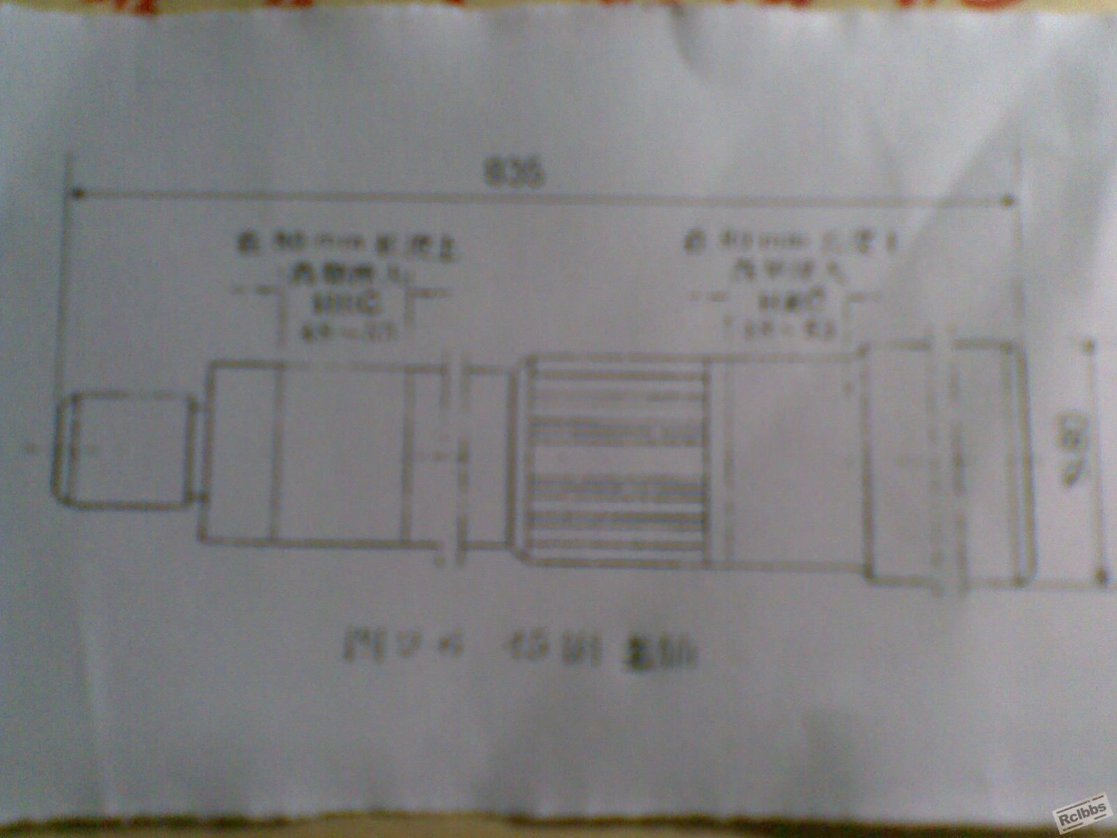

835mm的45钢 主轴  调质HB220——250  局部高频淬火HRC48—53
工艺设计 并说明用什么设备进行处理
条件有限  只能拍成这样了
谢谢各位啦

调质的硬度只有220-250HB   硬度这么低……还有这跟轴上的竖线代表什么啊 ?  老师说他也不大清楚   可能是槽   我们老师没下过厂      怎么那么多槽  想不出来   这种轴是用在哪里的   有没有朋友知道啊
发表于 2010-9-9 13:08:31 | 显示全部楼层
哪些竖线啊?
最左边那个应该是表面质量有分段要求吧?中间的竖线看下机械制图就知道了。
 楼主| 发表于 2010-9-9 13:13:58 | 显示全部楼层
哪些竖线啊?
笑听竹狼 发表于 2010-9-9 13:08
    哦  这张图上这么看   是横着的那些线   很密的那些
谢谢你
发表于 2010-9-9 13:38:54 | 显示全部楼层
谢谢你
心翔 发表于 2010-9-9 13:13
难道是那里要局部淬火?
你到底是要加工还是要热处理啊?看图人家啥都没标,应该不是叫你加工吧!
 楼主| 发表于 2010-9-9 13:42:54 | 显示全部楼层
难道是那里要局部淬火?
笑听竹狼 发表于 2010-9-9 13:38
    局部淬火的地方图上标出来了   是中间两根轴 在80mm的长度上高频淬火
那些横线的地方不知道哦啊是干什么的   好密 不知道这根轴是用在哪里的
发表于 2010-9-12 11:48:42 | 显示全部楼层
图纸是手绘的?
 楼主| 发表于 2010-9-12 18:34:56 | 显示全部楼层
图纸是手绘的?
icedata 发表于 2010-9-12 11:48
    打印的
发表于 2010-9-12 18:58:44 | 显示全部楼层
那个应该是铣齿的吧,你这是一条齿轴,带轴承的!整体调质,最好毛胚调质;再机加工,后高频齿部!
