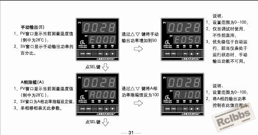

分别是4台炉子上下区的显示结果,请各位专家指点一二,是不是正常。特别是0009与0098是同一台炉上下区的显示结果。

仪表说明书中应该有代码解释,是什么厂家的温控仪?

应该是状态显示,估计是用在调功器上
发表于 2010-9-11 21:20:33 | 显示全部楼层
自动及手动显示模式

   上海国龙温控仪,你还没弄清楚啊?呵呵~~多看看说明书,一般长兴那边的电炉厂配得比较多一点
