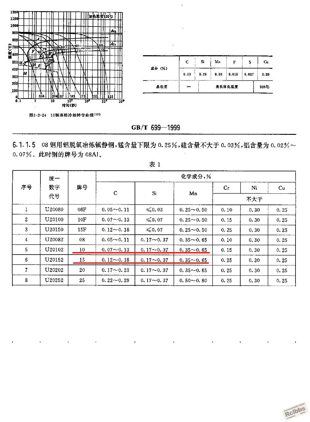

发表于 2010-9-15 22:14:15 | 显示全部楼层
回复 1# xiaoxi477
10钢淬火硬度要达到350HV(即37HRC),这在油冷淬火条件下根本做不到。可以查看该材料的连续冷却C曲线图:
以上C曲线显示10钢用920°C奥氏体化加热温度,以在实验条件下获得的最快冷却速度下,淬火所能达到的最高硬度是385HV。从试样化学成分可见C:0.13%,代表10钢最高C含量,处在10钢与15钢成分区的交集范围试样也可称15钢了,同时Mn也在上限。
    实际生产过程中渗碳件顾及表层组织级别和零件变形不会采用这么高的淬火温度;上图的最快冷却速度在生产中很难保证能够得到;钢材供货时不可能每次C、Mn都在上限。因此认为10钢渗碳淬火心部硬度达到350HV以上是没有十足把握的。
秋天的风 + 10 感谢上传!

回复 12# ZX771
    请问这种C曲线在哪些资料上可以查到,想找这种曲线一直没找到。
