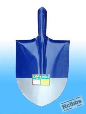

[求助] 钢锹淬火,用什么设备,能达到韧性还有硬度?

钢锹一般用A3钢制作,它保证材料机械性能但不保证材料的化学成分。所以靠热处理保证钢锹硬度和韧性,先要知道材料的化学成分,才能制定热处理工艺。

用20钢:进行变形热处理加工。

用什么材料做钢锹,既有韧形,而且还有硬度呢?
或者这么说,韧性和硬度,用什么材料两者都有呢?

用细晶粒钢

应该就是普通 的锰钢吧!找个合金元素多点的就行 啊!

用盐浴炉好。
