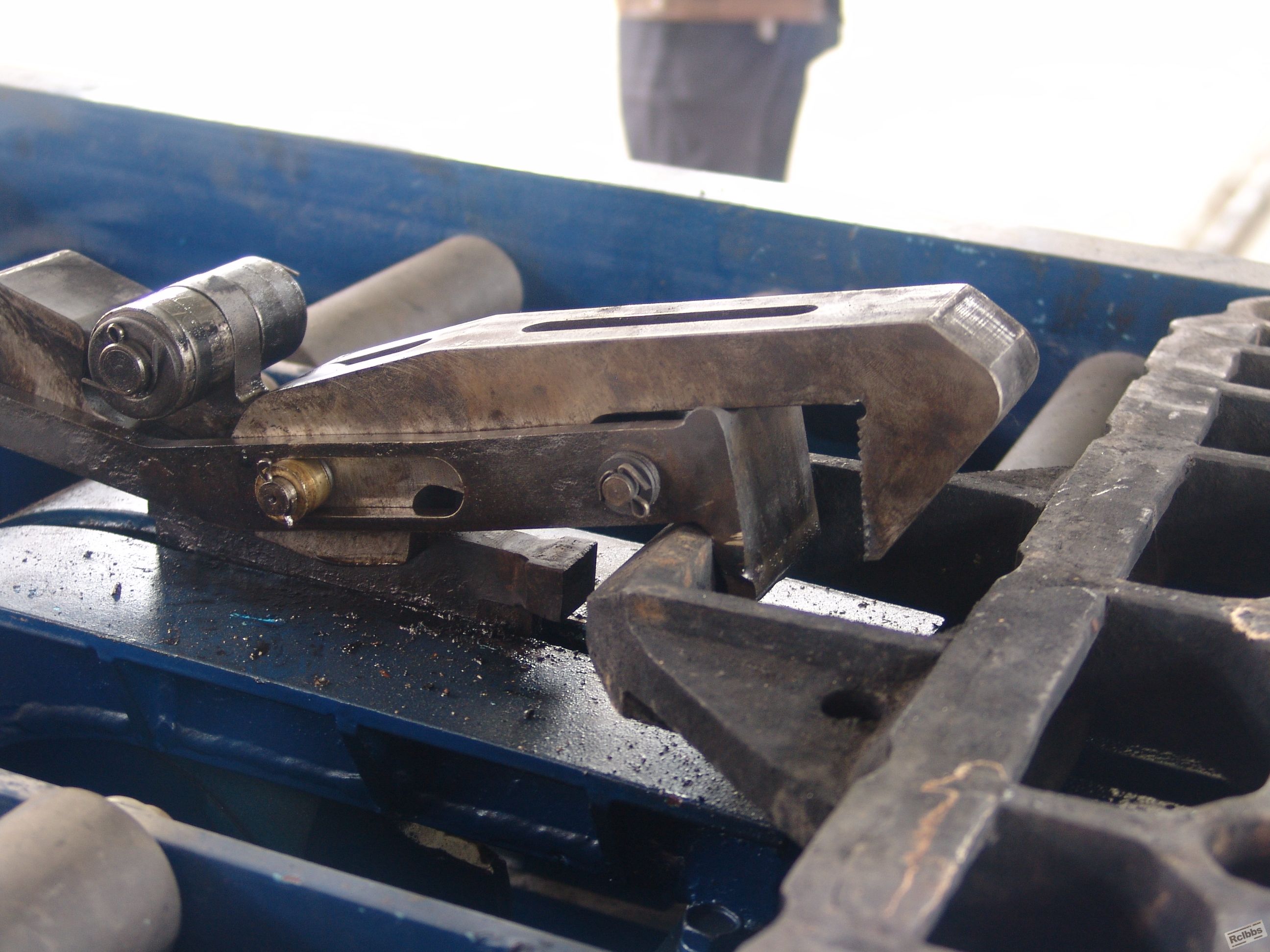

昨天操作多用炉时,工件在前室换完气后,连续三次都没送进后室去,每次都是被拖钩后面的锤头挂住料盘带出前室,不知是何原因,请有此操作经验者指教为盼。

 楼主| 发表于 2010-9-29 20:42:29 | 显示全部楼层
如上图所示连续三次工件被锤头拉出后室,不知有没有同行遇到过类似情况,如有的话,你们是如何解决的,请大家勇跃参加讨论

回复 7# 韩冰
回黄冰,楼上说的是锤头钻进了料盘下面,而我们现在是锤头爬到了料盘的上面(见上图),和你的情况一样吗?谢谢了。

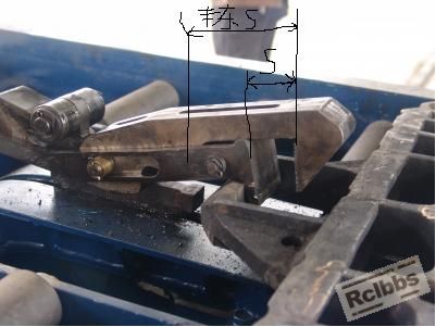

昨天晚上看了图片,感觉很好奇,今天去一看丰东的钩子,原来设计的不一样,丰东的钩子和锤头距离比这个多了2倍,怎么也不可能被锤头勾住。呵呵,我觉得钩子的设计应该改进。 1009291142b6b7daddcc1f7f30.jpg.jpg
