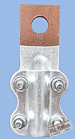

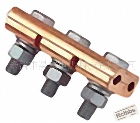

发表于 2010-10-12 16:43:03 | 显示全部楼层
回复 1# 清风伴我行
用铜线夹+铜线鼻,
周建国 + 10 感谢支持
 楼主| 发表于 2010-10-12 21:09:48 | 显示全部楼层
谢谢,我还真没见过这种铜线夹,两个一起用吗?
发表于 2010-10-13 11:31:16 | 显示全部楼层
这个铜线夹是比较好的方式
可是造价要高很多!
发表于 2010-10-13 14:35:52 | 显示全部楼层
回复 10# samoluotuo
    能高多少?100?200?设备损坏耽误时间,影响质量所产生的损失,你计算过吗?
