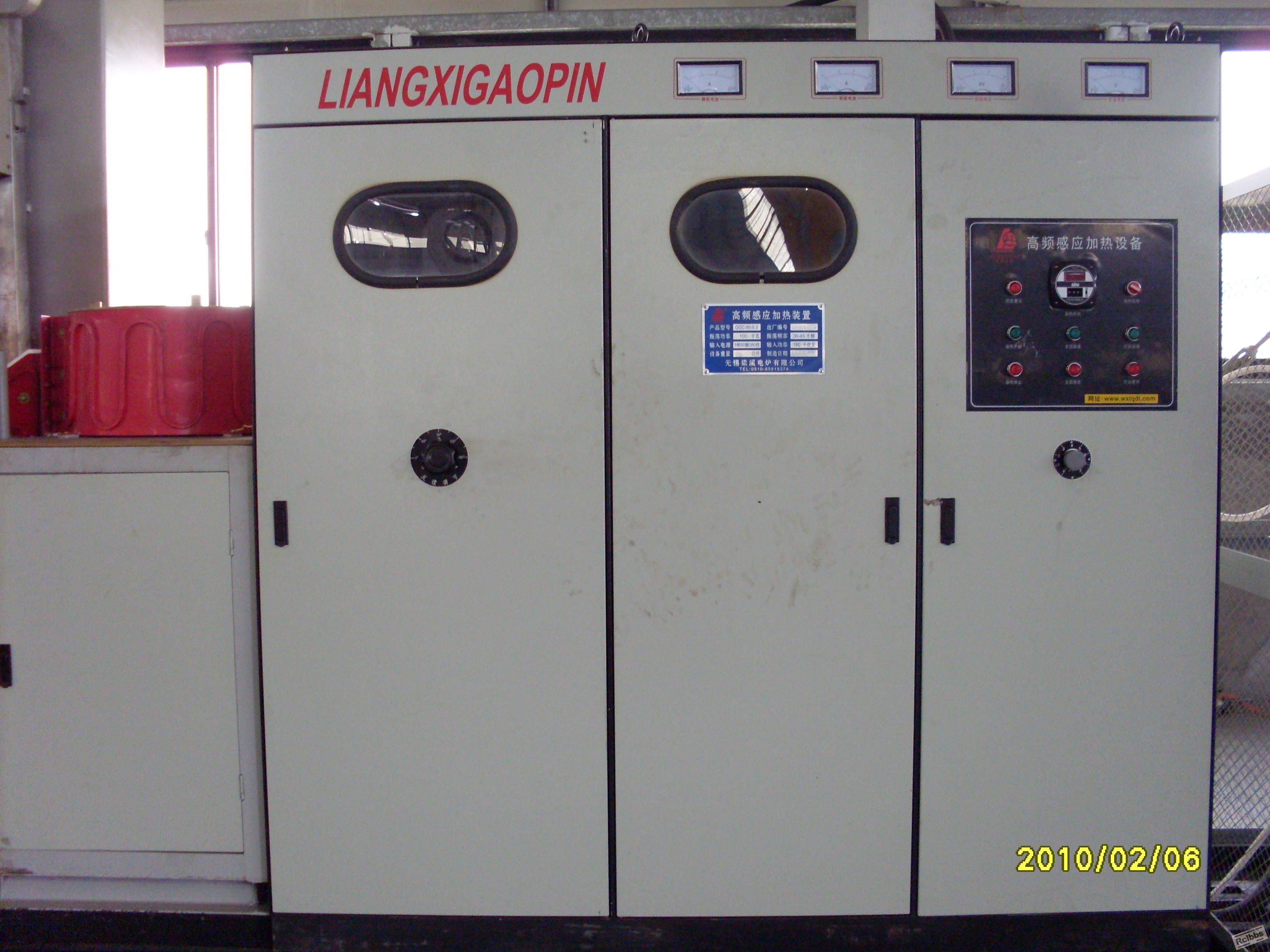

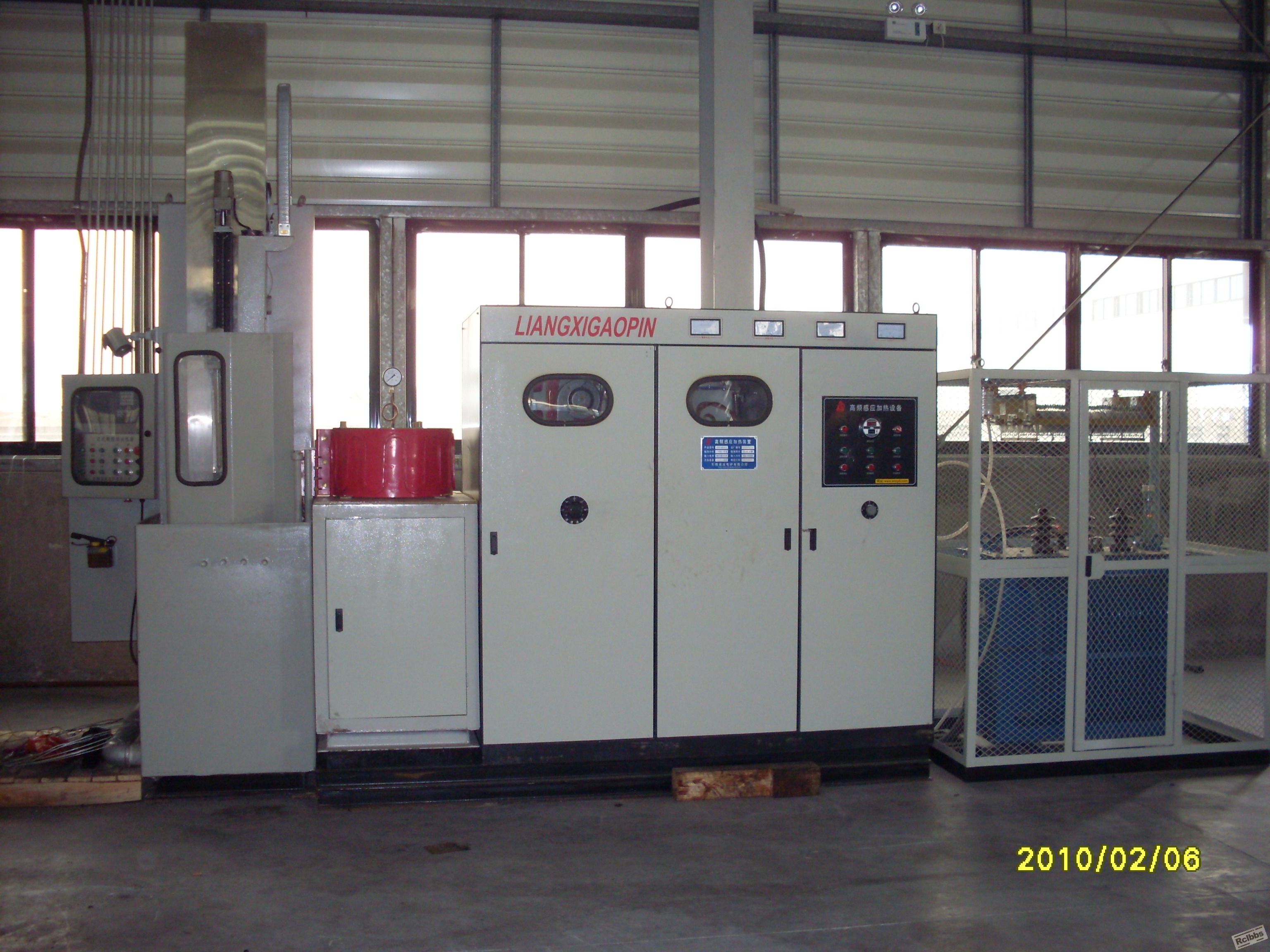

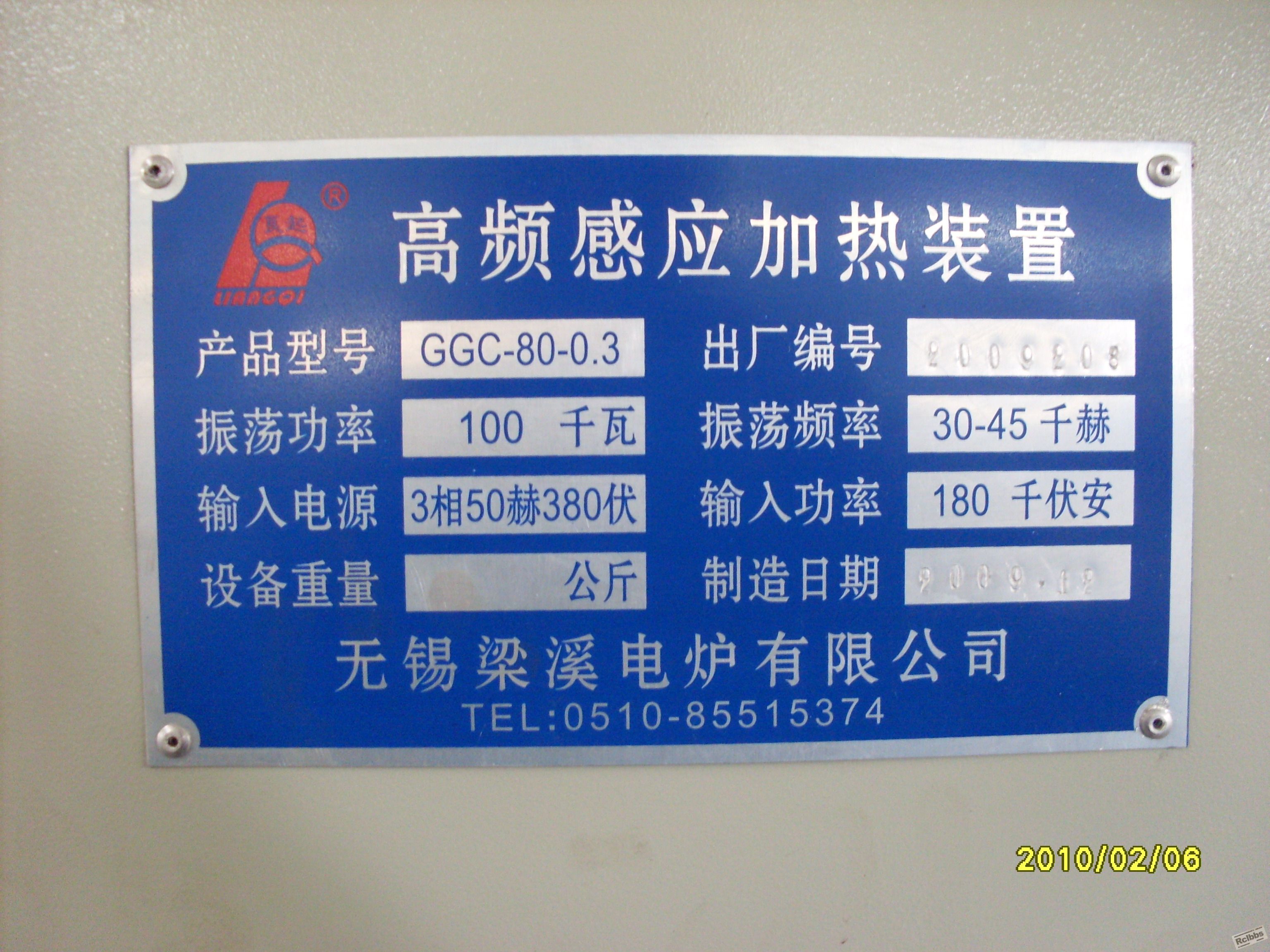

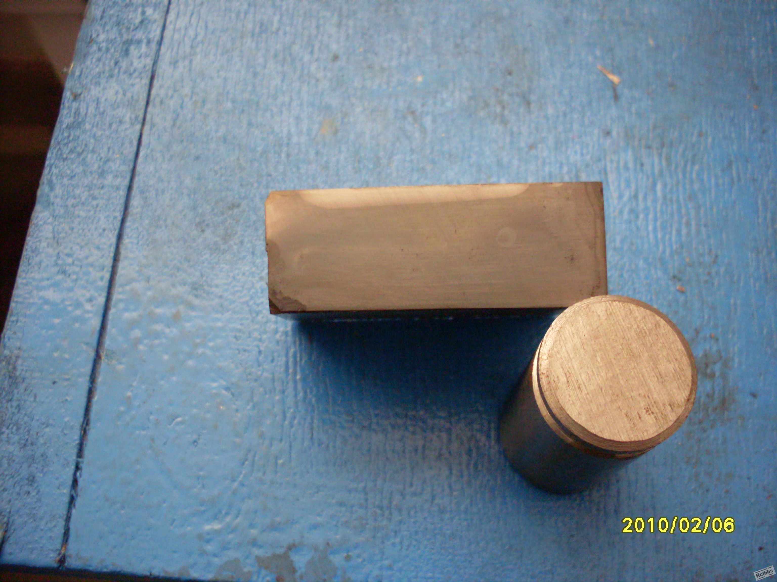

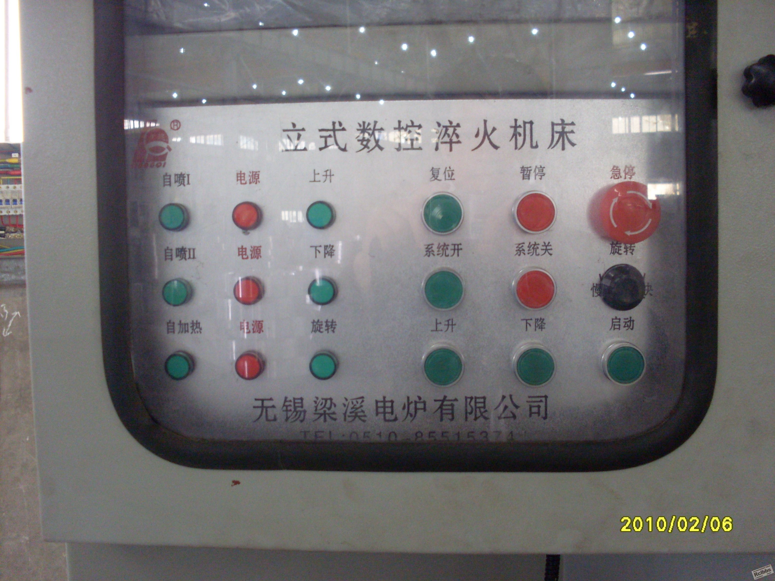

      我公司生产的轴类零件直径Φ15~Φ100最长1000mm,表面淬火硬化层深因直径大小在1.5~3.5mm范围不等。要求一台设备加热功率调整范围很大,因此选择了电子管式高频电源(实为超音频),电子管的缺点是能耗较大设备体积也较大,优点是运行稳定工作适应性强。楼主的零件硬化层不超过2mm频率可以选高些,以下是设备图片供参考:
发表于 2010-10-24 19:46:39 | 显示全部楼层
设备安装完成后外观:
机床数控按钮板:

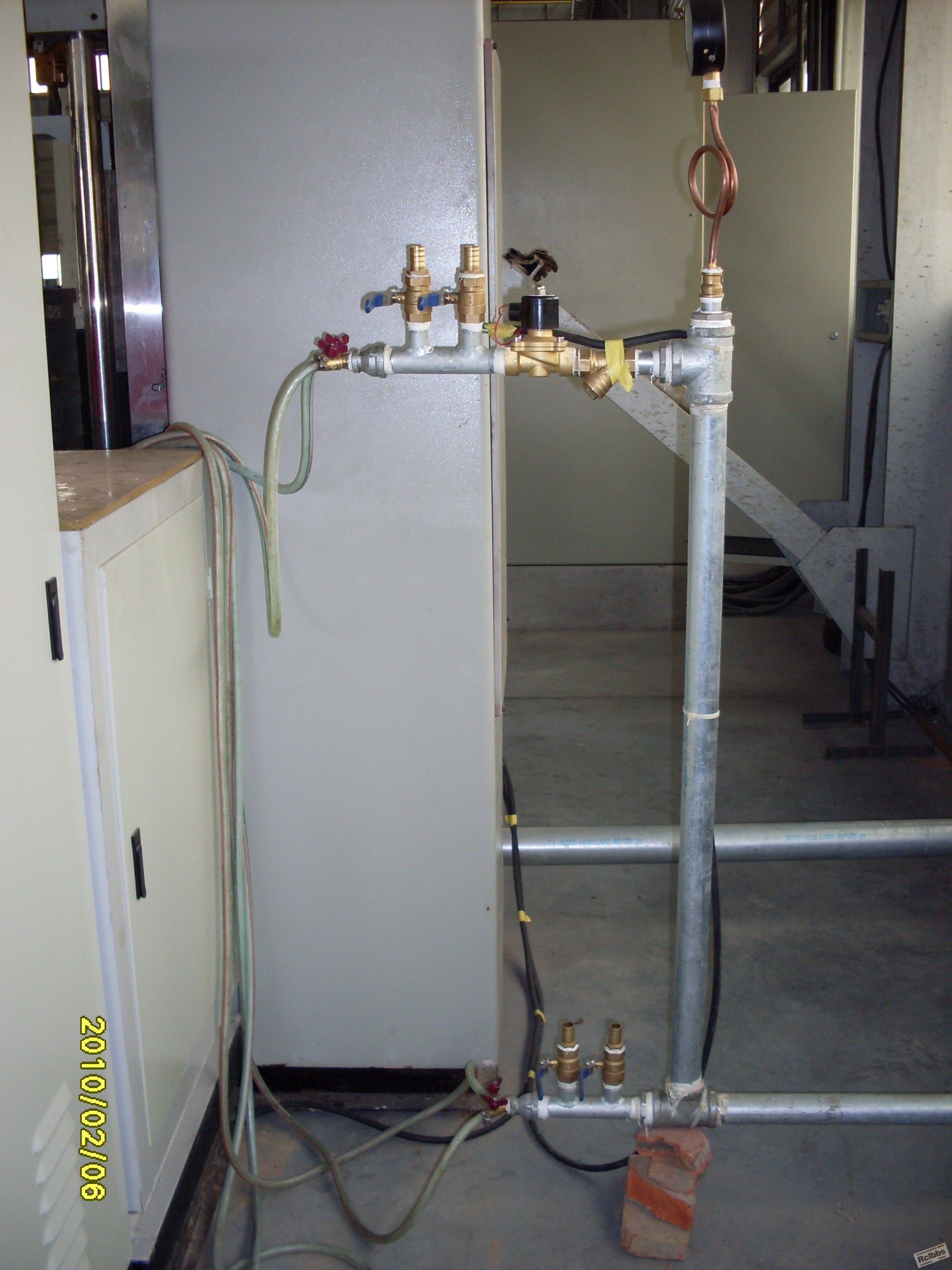

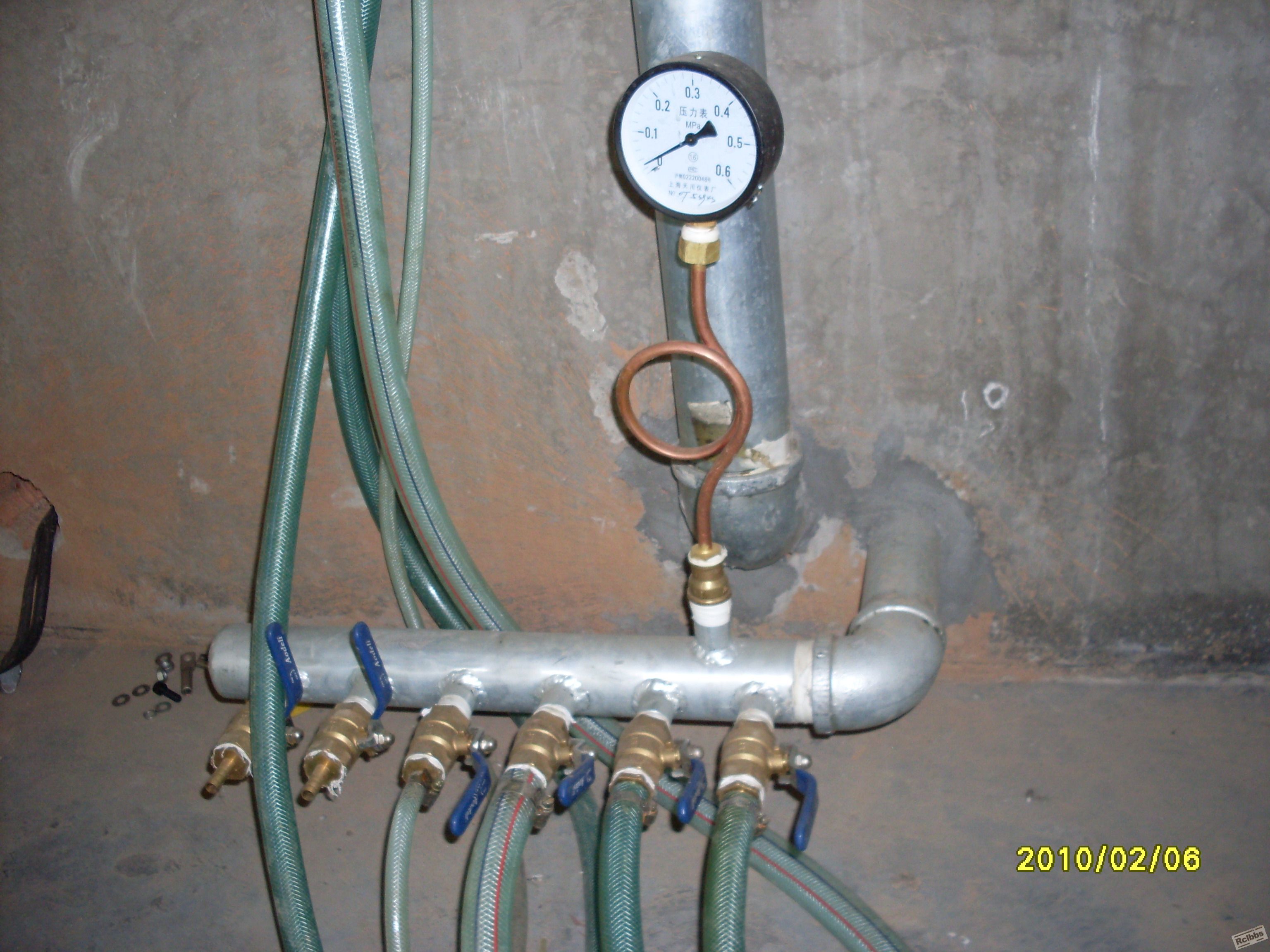

电源冷却进水:
淬火冷却进水:

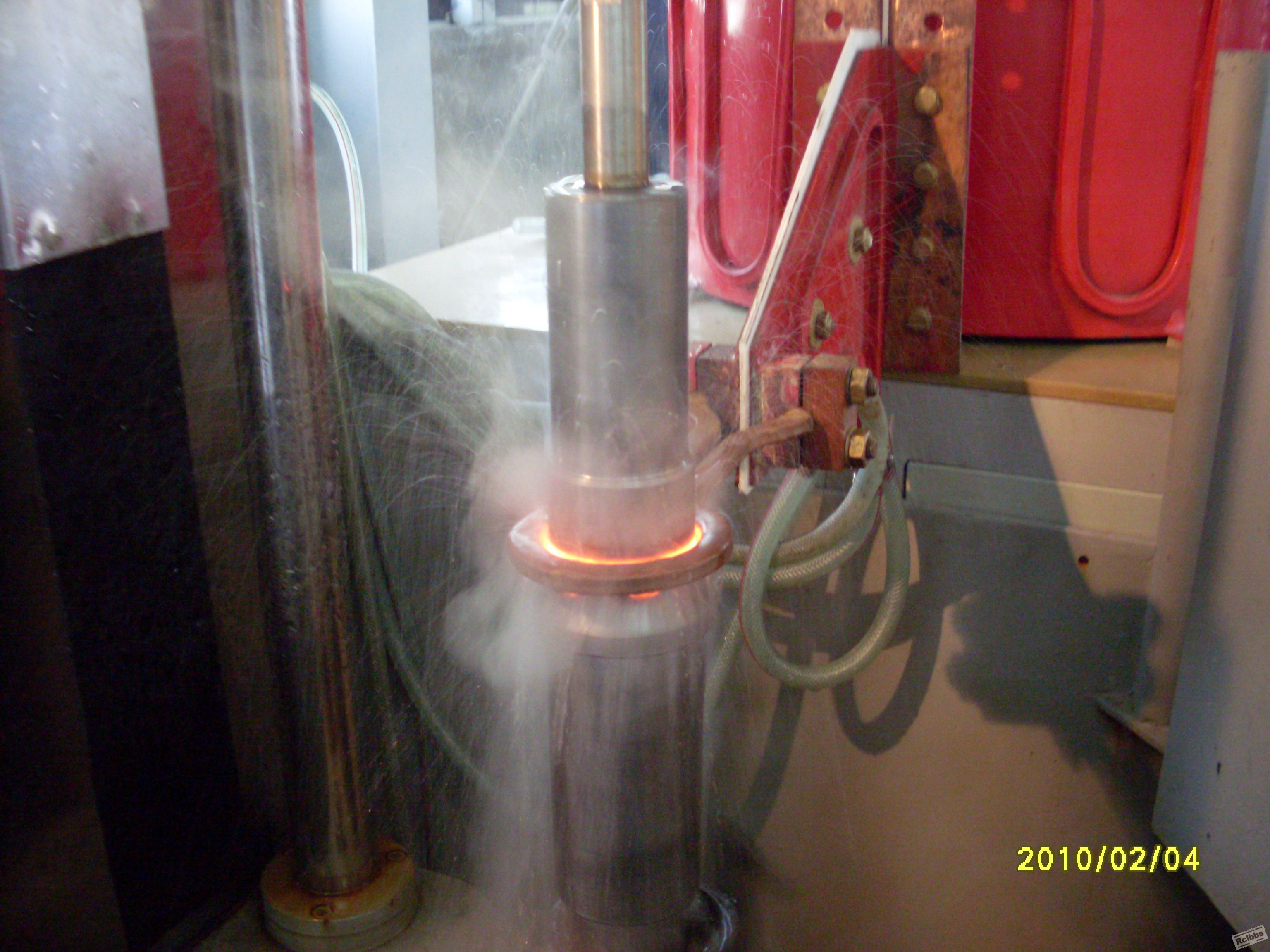

发表于 2010-10-24 19:51:50 | 显示全部楼层
淬火景观:
高频淬火剖切样块:
GMT+8, 2026-11-8 16:36 , Processed in 0.026220 second(s), 24 queries .
