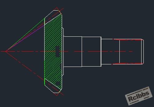

如图轴尾的渐开线花键,材料20Cr2Ni4A,工艺为渗碳缓冷+高温回火+淬火+低温回火。以前花键热处理完后会涨一点,所以留的余量不大,现在突然不涨了,工艺,设备撒的都没变化,请教各位师傅是什么原因呢

 楼主| 发表于 2010-10-13 11:41:10 | 显示全部楼层
补充一点,这批料的毛坯是用台车炉正火的,以前是用料筐装在井式炉正火的,在台车炉正火时,加热完毕后拉出冷却,冷速比井式炉正火冷却快些,毛坯表面硬度没多大变化。是否与这个有一定关系?
