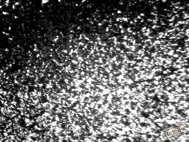

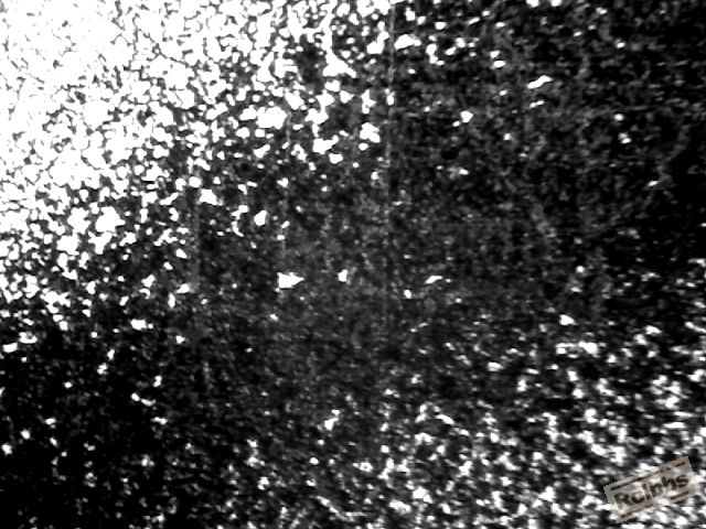

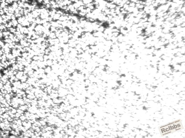

  20钢  样品直径10mm 长度为40mm,渗碳淬火回火后要求表面硬度要62HRC,现在
渗碳后用780温度保温30分钟,水淬,还没回火,表面硬度大多40几HRC,少数测试点硬度达到到56HRC
求可能性原因 和解决办法、

 楼主| 发表于 2010-11-7 23:39:15 | 显示全部楼层

回复 3# 霜月
    从外到里  用的是4%硝酸侵蚀,

发表于 2010-11-8 17:18:57 | 显示全部楼层
照片没照好,看不清楚组织。
签到天数: 120 天
发表于 2010-11-8 17:23:16 | 显示全部楼层
是渗碳后重新加热淬火的工艺吗?图片显示的组织是表面还是心部的组织,白花花的一片是残余奥氏体还是铁素体呀?

回复 7# 周建国
    金相显微镜,放大400X,一二张是渗碳后圆切面最外圈外围的组织 两张是可以拼在一起的。第三张是心部组织。

发表于 2010-11-8 23:07:50 | 显示全部楼层
表面有脱碳!建议渗碳直接淬火,淬盐水或碱水!最好是做碳氮共渗,既可保证硬度,对变形可以控制!!!
