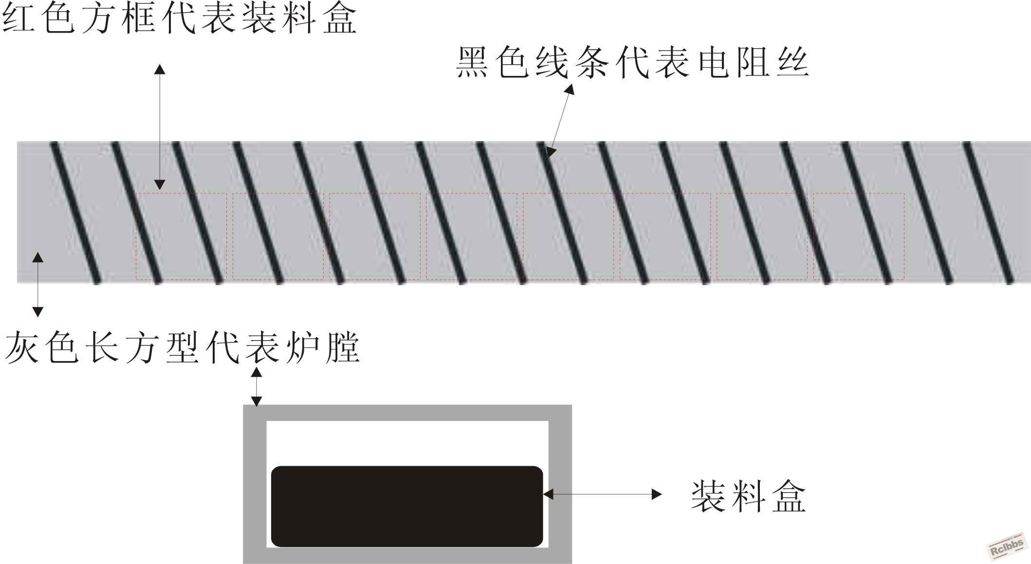

大概说明:
灰色的是长方型的炉膛,黑色线条是将电阻丝均匀的饶在炉膛上,当然要用陶瓷的固定件与炉膛绝缘。
这个整体用纤维保温棉包几层,尽量包厚点
请教各位这样的炉子炉膛内的温度的均匀性是否可以做到比较一致,大概温差能达到好多?还有炉料温度是否均匀?

中温处理炉炉膛温度的均匀性,一是靠电热元件的合理布局,二是靠热风循环装置。

    就是想请教一下象我这样均匀的布置电阻元件可以达到炉膛内温度均匀吗?
