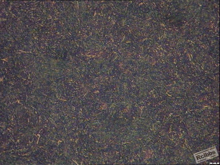

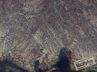

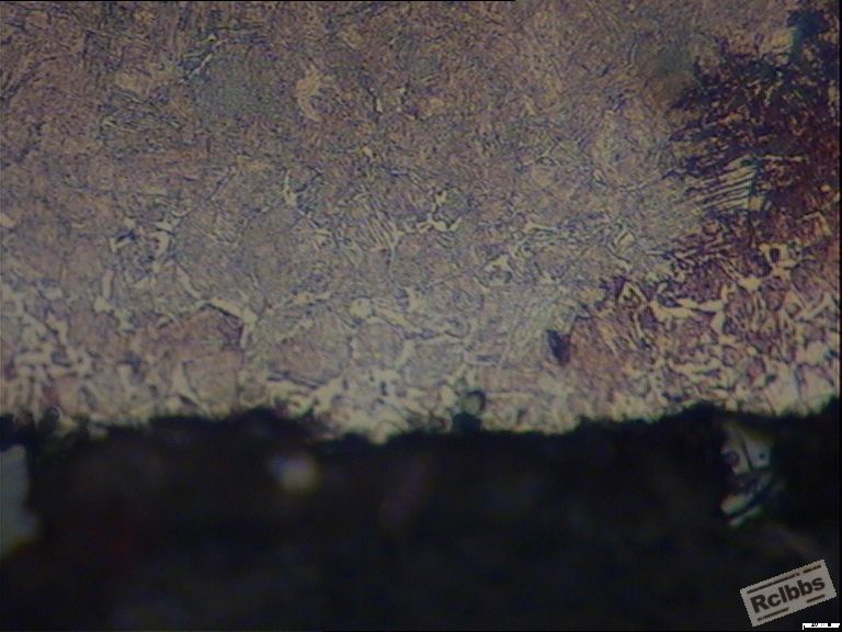

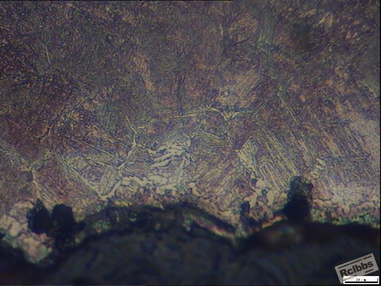

     有个组织大家共同分析一下。弹簧钢55Cr3,表面热轧状态,860度淬火,440度回火,组织如
材料表面-认为是上贝氏体,但还有点像低碳马氏体1
材料表面-认为是上贝氏体,但还有点像低碳马氏体2
正常心部组织回火马氏体(或回火屈氏体)
正常心部组织回火马氏体(或回火屈氏体)

发表于 2010-11-23 12:00:08 | 显示全部楼层
打下硬度确认一下
发表于 2010-11-23 12:33:12 | 显示全部楼层
表面有 脱碳现象
我看到表面有一点点上贝氏体
第一张图片是上贝氏体
第二张图片就是马氏体和铁素体
发表于 2010-11-23 14:21:08 | 显示全部楼层
该产品表面可能脱碳。
 楼主| 发表于 2010-11-23 15:38:36 | 显示全部楼层
铁素体是脱碳,其他的有点像下贝氏体还有的朋友说是低碳马氏体???
发表于 2010-11-23 20:06:26 | 显示全部楼层
为什么说是上贝氏体呢?您这个钢种要什么条件才出现上贝氏体?淬火是等温淬火?有没有可能是脱碳形成的白亮层?
下贝氏体不太可能,组织形态应为针叶状。
 楼主| 发表于 2010-11-23 22:33:20 | 显示全部楼层
这个钢种有些时候是有上贝氏体的,主要是淬火时温度低就有可能产生

主要是这两个是上贝还是低碳马氏体。如果是上贝还可以理解,如果是低碳马氏体的话,回火也应该发生转变啊

表面0.04mm的硬度为351HV0.3 。心部的硬度为467HV0.3,属正常硬度。

发表于 2010-12-19 18:37:26 | 显示全部楼层
第一张是上贝氏体与铁素体,第二张是马氏体与铁素体,两张都有脱碳现象。

发表于 2014-1-2 15:40:19 | 显示全部楼层
我看第一张图片,针状组织像是魏氏组织。
